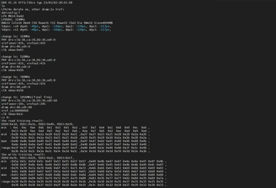

(3)完成前面两个步骤后给主板上电即可看到系统启动日志,如下所示:

注意:如果没有启动日志,可能该主板系统被擦除或者损坏,可重新烧录一个系统固件测试看看。

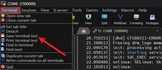

(4)日志导出:MobaXterm终端调试工具左上角点击Terminal->Save terminal text。如下图所示:
