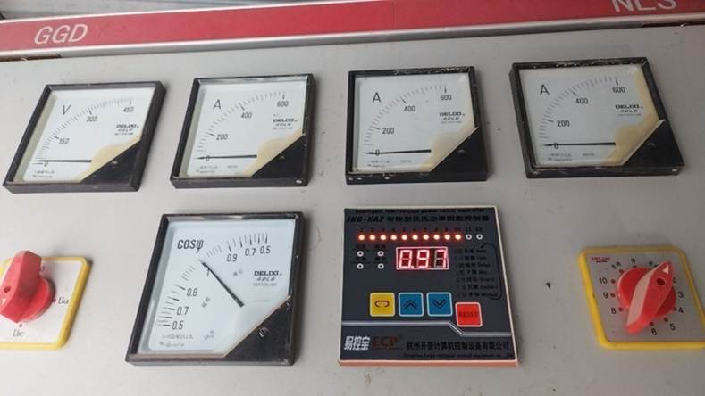

不少工厂老师傅都遇见过这种糟心事:白天车间满负荷生产,功率因数控制器显示数值达标,一到周末停工、夜间设备停机,变压器空载产生大量感性无功,月底电业局力调电费直接罚款。

③ 高低压相位差无法消除 多数现场采用高压电流搭配低压电压混合采样,变压器铁芯、绕组结构会造成高低压侧相位偏移,形成固定误差。经常出现控制柜实时功率因数看着合格,电业局月度计量无功超标罚款,这是很多老厂年年踩的坑。

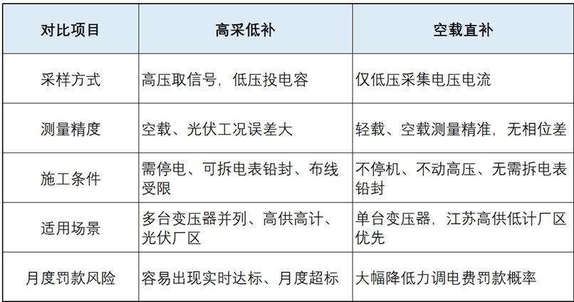

三、两种补偿方案直观对比表
无功补偿
四、现场快速选型口诀,电工现场直接套用
1. 选高采低补:厂区多台变压器并联运行、高低压布线方便、可停电施工、高供高计计费,优先通用型方案。
2. 选空载直补:厂区只有一台变压器、电表铅封不能开启、无法停电改造、变压器离低压柜距离远;江苏高供低计工厂,直接选空载直补。
