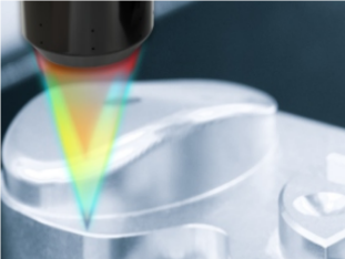

光学参数中的工作距离和光斑直径是空间布局的关键。比如镜筒内径很小,需要长工作距离和极小光斑,只有特定光学设计才能兼顾;若测量粗糙表面,光斑适当大些可平滑局部纹路。同时,角度特性直接决定可用场景——典型光谱共焦传感器允许的最大倾角可达 ±45°,意味着在深孔底部或者陡峭斜面依然保持信号完整,而不会因光线遮挡而丢失数据。
