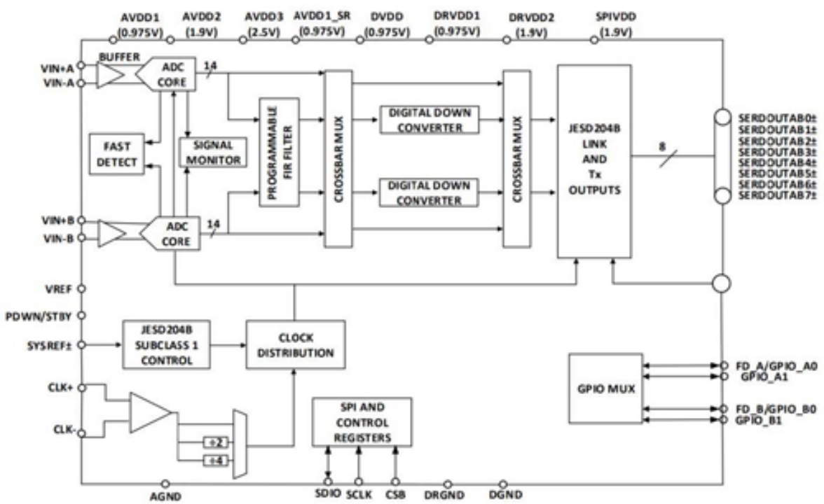

CYD9689B:一款兼容AD9689的14位2.6GSPS双通道ADC
      CYD9689B是一款双通道、14位、2.6GSPS模数转换器(ADC),采用JESD204B子类1串行输出接口,最高支持每通道16Gbps数据率。片内集成输入缓冲器、四个数字下变频器(DDC),支持可编程抽取、48位NCO以及片上抖动等功能。其引脚定义、封装尺寸、寄存器映射与ADI公司的AD9689高度兼容,可直接用于多频段接收、相控阵雷达、无线通信基站等应用场景中的直接替换。

引脚与封装兼容性
      CYD9689B采用196引脚BGA封装,尺寸12mm×12mm,球距0.8mm。引脚分配与AD9689完全相同,用户在现有AD9689的PCB上无需改动硬件即可直接替换。典型电源域包括AVDD1(0.975V)、AVDD2(1.9V)、AVDD3(2.5V)、DVDD(0.975V)、DRVDD1(0.975V)、DRVDD2(1.9V)及SPIVDD(1.9V),与AD9689的电源要求一致。
电子元器件
数字接口与JESD204B
      CYD9689B支持JESD204B子类1,可配置为1、2、4或8条串行通道,单通道速率范围1.6875Gbps至16Gbps。内部链路层参数(L、M、F、K等)通过SPI编程设定,配置方式与AD9689相同。多器件同步通过SYSREF±和SYNCINB±引脚实现,支持确定性延迟。在启用或禁用DDC的各种模式下,输出数据格式与虚拟转换器映射均与AD9689保持一致。
数字下变频及滤波特性
      片内集成四个DDC,每个包含48位NCO、多个半带滤波器(HB1~HB4)、TB1、TB2、FB2等抽取滤波器。NCO支持可编程模数模式和相干模式,可用于可变IF、零IF或fs/4 IF模式。抽取率可分别配置为1、2、3、4、5、6、8、10、12、15、16、20、24、30、40、48等,与AD9689的DDC配置完全相同。可编程FIR滤波器支持48抽头、96抽头、级联24抽头等多种模式,系数为Q1.15格式。
快速检测与信号监控
      内置快速阈值检测电路,可监控输入信号幅度并输出FD_A、FD_B引脚信号。上、下阈值及驻留时间均可编程,检测延迟为72个时钟周期。信号监控模块可测量一段时间内输入信号的峰值幅度,结果可通过SPI读取或通过JESD204B控制位输出。上述功能的使用方式和寄存器地址与AD9689一致。
时钟输入与分频
      采用差分时钟输入(CLK+, CLK-),支持LVPECL/LVDS电平,内置时钟分频器可配置1、2、4分频。同时提供时钟占空比稳定器(DCS1、DCS2)及精细延迟/超精细延迟调整(步长0.25ps),特性与AD9689基本相同。
电子元器件
