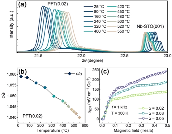

锁相放大器图1. 在数据采集过程中,电磁铁(SB-175,2.0T)产生了高达 5000 Oe 的直流偏置磁场(Hdc)。高斯计(REF-1205)辅助实时监测 。电流源(BKT-150V65A)提供正弦交流电流,用于产生交变磁场(Hac = 3 Oe,f = 1-2000 Hz)。交流和直流磁场均平行于多铁素体试样表面。使用锁相放大器 (OE1022) 记录感应 ME 电压。 锁相放大器图2. PFT(Χ) (Χ= 0.02, 0.03, 0.05)样品的磁电(ME)耦合效应表现为横向 ME 系数(αE31)的磁场依赖性,该系数是通过动态锁相技术(见实验部分和图 S15)在 1 kHz 的直流磁(Hdc)上叠加低交变磁场(Hdc)测量的。
  这种方法已被广泛用于研究多铁性复合材料,其 ME 行为被认为是由宏观磁致伸缩和压电相互作用介导的,并通过界面上的应变进行桥接。在图 2c 中, αE31随Hdc快速增加,直到 1000 Oe,然后缓慢上升,没有达到饱和。对于PFT(0.05),当Hdc达到 5000 Oe 时,测得 αE31为245 mV cm-1 Oe-1。特别是在特定的Hdc条件下, αE31的值随着铁浓度的增加而提高,这应该归因于铁网络的渗流增加以及铁电性和磁性响应之间的晶格耦合增强。
