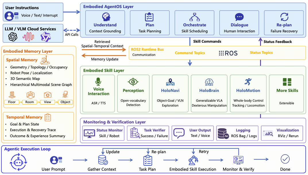

HoloAgent-0以Embodied AgentOS为核心,连接3D时空记忆与机器人技能,使机器人能够理解任务、调用能力、检查结果并根据反馈调整行动,形成面向真实物理世界的自主执行闭环。

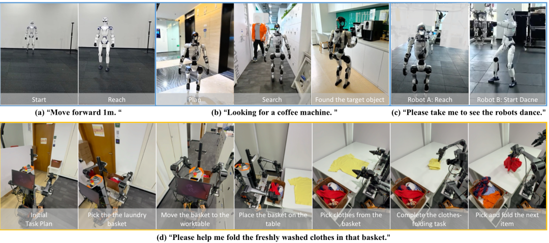

HoloAgent执行不同指令时的机器人动作序列,展示了AgentOS将自然语言指令转化为机器人闭环执行流程的能力。
Embodied AgentOS是HoloAgent-0的规划与调度中枢,负责将自然语言意图转化为真实机器人的闭环执行流程。它不是把LLM当作一次性规划器,而是在任务执行过程中持续维护状态、检索空间上下文、调度机器人技能,并根据执行反馈进行确认、恢复或重规划。
具体来说,AgentOS会先将用户指令解析为可执行的技能图,并把语言目标绑定到具体空间对象,例如房间、物体、观察视角或候选操作区域。随后,系统调度导航、感知、操作、运动和交互等技能完成任务,并持续监控执行进展。当目标不明确、环境发生变化、技能执行失败,或任务结果无法验证时,AgentOS会触发用户确认、技能重试或任务重规划。执行结束后,新的观察、任务结果和执行轨迹会写回3D时空记忆,使后续任务能够复用更新后的世界状态。

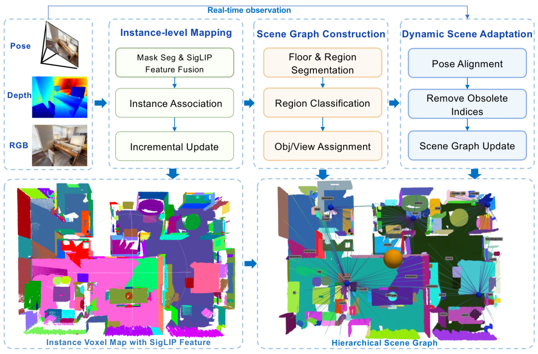

系统将多模态感知数据组织为结构化场景图HMSG,并作为机器人空间记忆持续维护。
为支持高效检索,系统使用Hierarchical Multimodal Scene Graph (HMSG) 将空间信息组织成“楼层—房间—观察点—物体”的层级结构,使机器人可以先缩小搜索范围,再进行视觉确认。任务失败或环境变化后,机器人也可以只更新受影响的局部记忆,而不需要重新构建整个环境表示。通过3D时空记忆,机器人能够在长期运行中持续积累、修正和复用世界状态。这种记忆能力不仅服务于目标搜索,也为状态验证、失败恢复和长程任务规划提供了关键上下文。

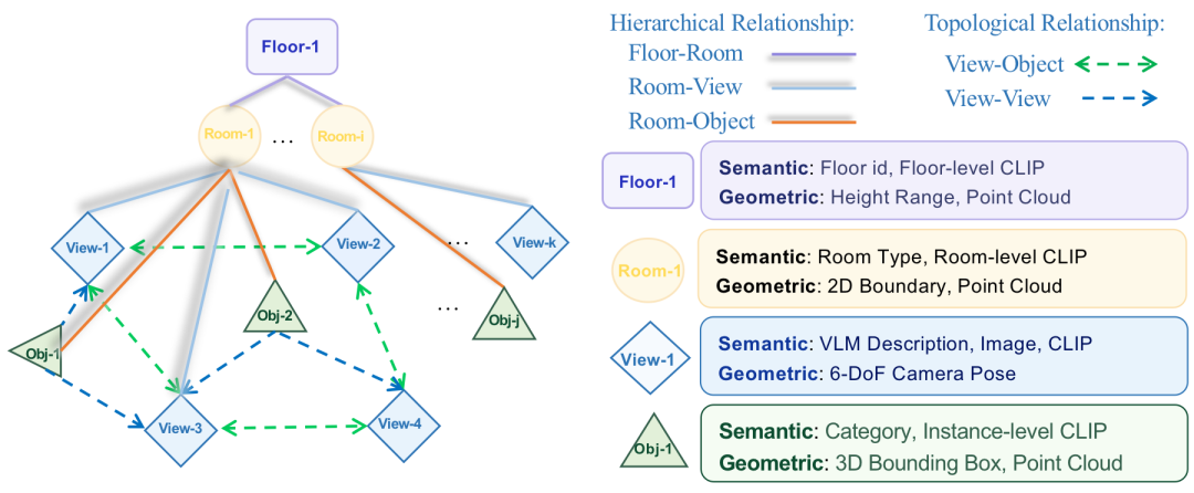

HMSG层次化多模态场景图将环境表示为楼层、房间、视图和物体四个层级,并通过层级关系与拓扑关系连接不同空间单元。

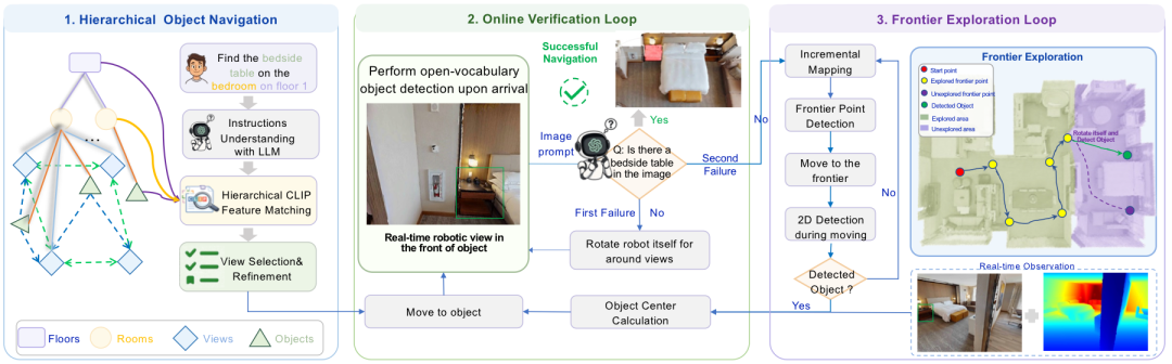

HoloAgent基础导航框架流程示意图:先逐步缩小搜索范围,再在线验证目标,并在信息不足时主动探索、更新空间记忆。
在机器人技能层,HoloAgent-0开发了地平线具身基础导航框架HoloNavi,帮助机器人在真实环境中根据语言目标、物体目标、探索前沿或目标位置完成导航。不同于只走向固定坐标点,HoloNavi会结合3D时空记忆、语义检索、视觉确认和主动探索,逐步判断目标可能在哪里、目标是否真实存在,以及是否需要继续搜索。
Unknown Scene Exploration|机器人主动探索未知环境
左上为第三人称视角,左下为占用网格地图与最优前沿点,右侧为原始观测与状态监测结果。
在开放词汇目标导航中,HoloNavi会将自然语言指令转化为结构化空间查询,并在HMSG中检索候选房间、观察视角和物体实例;随后通过语义匹配与视觉验证缩小目标范围,并在到达候选位置后确认目标是否存在。当现有记忆不足以定位目标时,系统会主动探索新的候选区域。导航过程中的新观察、目标验证结果和失败信息会返回AgentOS,并写回3D时空记忆,用于后续重试、恢复或重规划。语音交互技能也接入AgentOS,使机器人能够在导览和目标搜索过程中与人持续沟通。

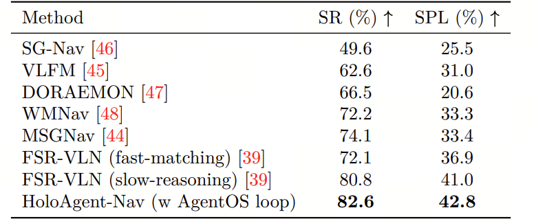

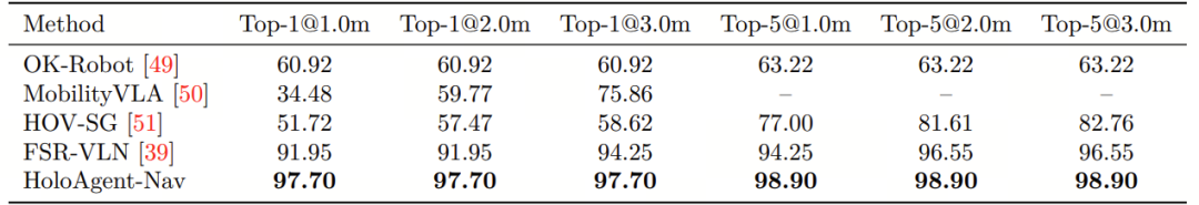

为了评估AgentOS闭环对机器人执行能力的提升,我们分别在仿真和真实场景中开展长程导航评测。在HM3D-ObjNav基准上,HoloAgent-Nav取得82.6% SR和42.8% SPL,优于FSR-VLN slow-reasoning的80.8%/41.0%和MSGNav的74.1%/33.4%,说明AgentOS闭环在提升目标到达成功率的同时,也保持了较好的路径效率。在真实人形机器人导航中,HoloAgent-Nav达到97.7% Top-1@1m和98.9% Top-5@1m成功率,验证了系统在真实环境下的长程闭环执行能力。

HM3D-ObjNav仿真导航基准性能对比,HoloAgent-Nav在成功率和路径效率上均取得更优结果。

真实机器人导航评测结果,展示HoloAgent-Nav在真实环境中的长程闭环执行能力。
除了导航,HoloAgent-0还接入了地平线具身基础操作模型HoloBrain,将导航能力与操作能力结合起来,支持长程移动操作任务。对于抓取、放置、开合、递送等局部操作,AgentOS不直接控制机械臂,而是将HoloBrain提供的能力封装为可调用、可反馈的操作技能。对于复杂任务,系统会先由HoloNavi将机器人移动到相关区域,再由HoloBrain执行短距离操作,并通过执行反馈检查任务进展。当目标缺失、遮挡、不可达或操作失败时,AgentOS可以触发重新检索、导航重定位、技能重试或子计划更新。
Long-Horizon Mobile Manipulation|长程导航移动操作
左上为机器人长程移动操作过程,右侧为机器人原始观测与状态监测结果。
