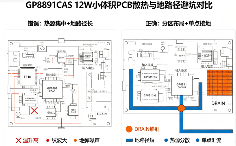

故障 3:小体积 PCB 散热紧张,满载温升偏高
根因: 芯片、变压器和输出电容布局过于集中,热量无法有效散出;DRAIN 和 GND 区域铺铜不足。 整改: 采用 “输入滤波 — 变压器 — 芯片 — 输出滤波” 顺序布局;DRAIN 和 GND 区域合理铺铜;输出电容避开高温区域。整改后小体积外壳温升更均衡。

2. 地路径不要绕远
小体积 PCB 空间有限,地路径应短、粗、直接。模拟地和功率地建议单点汇流,避免地弹噪声影响输出电压。
