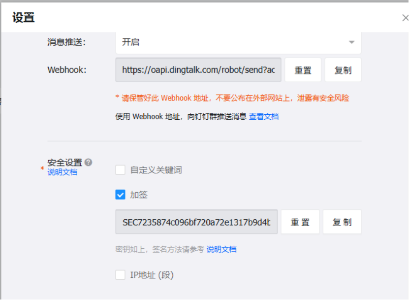

2.1 钉钉企业端机器人分级配置(多重安全防护)
按照岗位职责拆分三类业务群,独立创建自定义机器人,通过三重校验规避接口泄露风险,适配工厂内网服务器环境:
表格
钉钉群组 对接人员 推送内容 安全防护配置
1# 涂层设备维保群 设备工程师、机修班组 故障停机紧急告警 服务器 IP 白名单、消息关键词、机器人加签密钥三重校验
环保管控工作群 环保专员、车间环保负责人 保养停机、废气 / 水质超标预警、台账提醒 关键词拦截:停机、废气异常、水质超标
生产管理群 车间主管、工艺员 每日停机汇总日报 仅关键词校验,无定向 @人员权限
机器人配置流程:钉钉群设置→智能群助手→添加自定义机器人,生成独立 Webhook 地址与加密密钥,仅系统超级管理员可保管、录入后台。 额外开通企业钉钉开发者权限,开放单点 @指定人员 API 能力,实现故障告警精准触达当班维保人员,避免全员刷屏干扰。

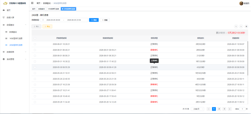

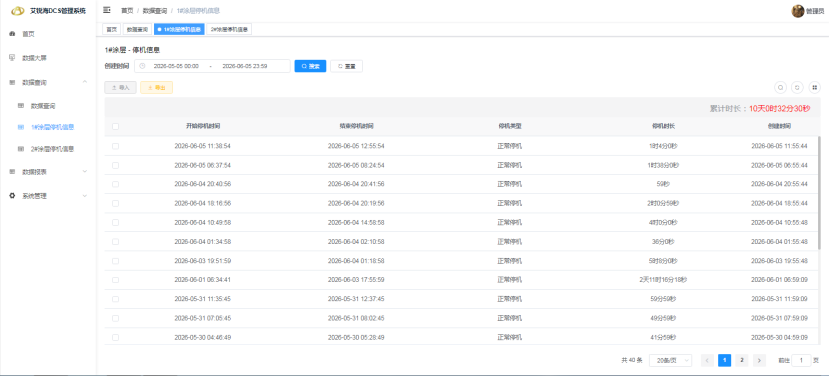

全量告警数据自动归档  所有推送至钉钉的停机消息自动存入历史数据表,在 DCS【数据查询】模块可筛选停机记录,联动同期废气、水质曲线,实现环保数据一键溯源。

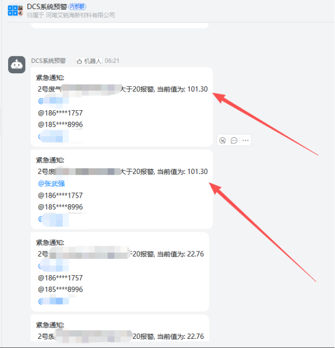

(1)故障停机|紧急级告警(设备突发异常)
markdown
【紧急告警:1#涂层故障停机】停机类型:故障停机触发点位:DB1.DBX4.0(设备故障信号触发)产线线速度:0m/min实时工况:废气风机DB2.DBX34.6、排烟风机DB2.DBX35.1实时状态告警时间:YYYY-MM-DD HHSS操作指引:点击链接直达DCS系统1#涂层废气大屏 http://39.164.129.5:10001/@当班设备工程师推送范围:设备维保群 + 环保管控群

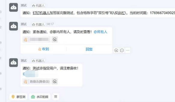

搭建三类业务群组,创建自定义机器人并配置 Webhook、密钥、IP 白名单;DCS 超级管理员登录后台开通告警配置菜单,发送测试消息验证推送链路连通性。
阶段 2:PLC 点位联调 + 逻辑开发(3 个工作日)
接入 4 个西门子 DB 块关键点位,调试实时采集,保证点位数据与现场设备启停状态完全同步;
模拟人为置位故障点位、风机停机、线速度归零,完整测试报文生成、钉钉推送、@指定人员全流程;
