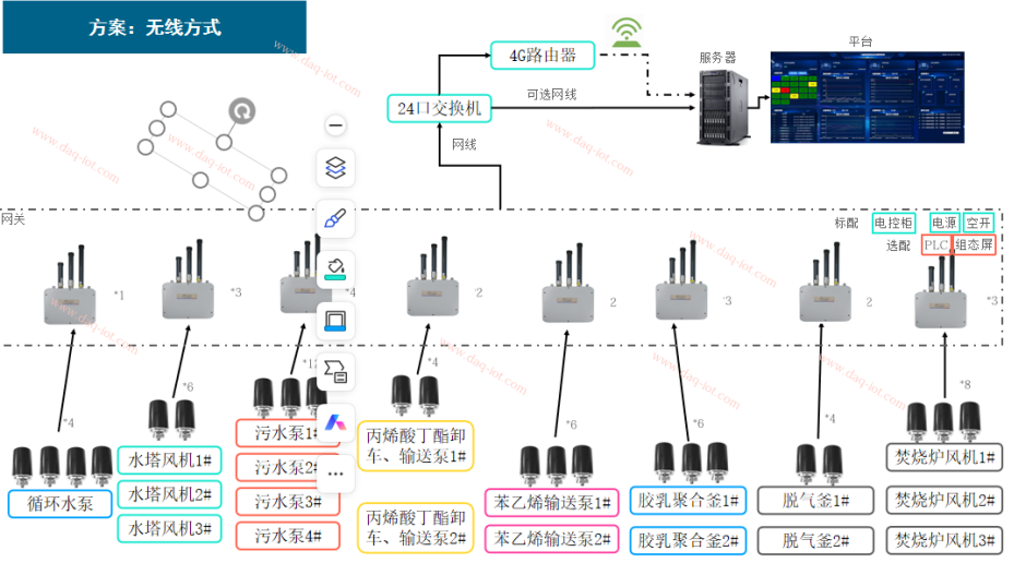

2.1  总体架构

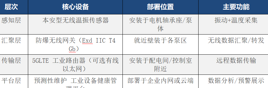

本系统采用"传感器 → 防爆无线网关 →5G路由器 → 平台服务器"四层无线传输架构,全程无需布设信号电缆,最大限度降低施工难度和对生产的影响。
无线监测
2.2  无线通信方案
传感器与防爆网关之间采用 Sub-1GHz 工业无线协议(频段 470~510 MHz),具有穿透力强、抗干扰能力好的特点,适合化工厂房密集金属管道环境。
单个网关可接入最多 37 个传感器节点(本项目按每网关接入 8~16 个传感器配置),覆盖半径约 100~300 m(视遮挡条件),可根据实际勘测结果调整网关数量及位置。
 根据现场拓扑图,三组泵区共配置 3 台防爆网关(分别覆盖 13、16、8 台传感器),所有网关通过 1 台5G 路由器上传至平台服务器。

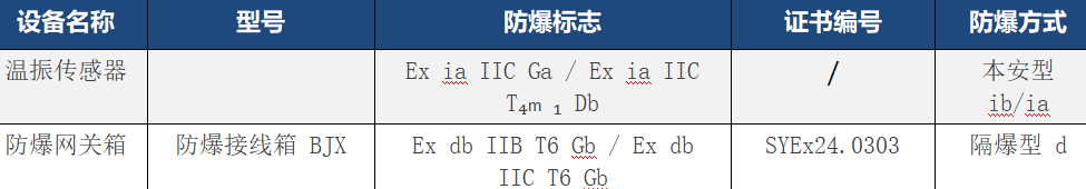

2.3  防爆分区与选型说明
本项目所在化工装置区属于爆炸性气体环境,危险区域等级为 Zone 1/Zone 2,气体分组以 IIC 级为主(丁二烯、苯乙烯、丙烯酸等)。
无线监测
 施工现场所有电气作业须取得"动火/临时用电"作业许可证,防爆箱体严禁带电开盖(箱体标有"严禁带电开盖"警示)。

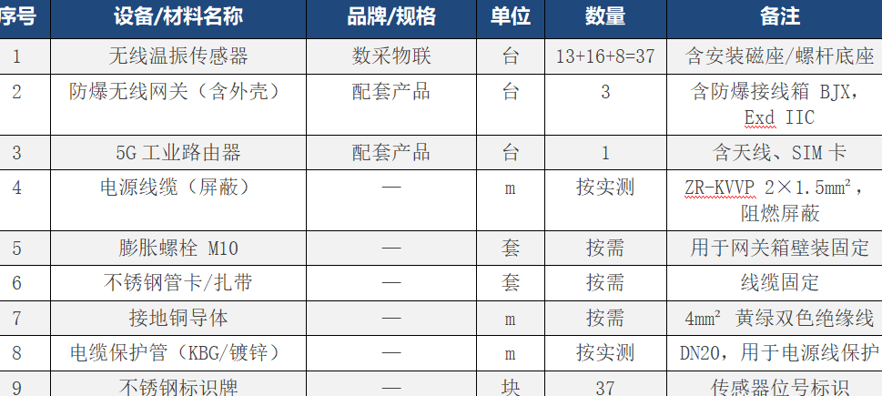

3  设备材料清单
3.1  主要设备清单
无线监测

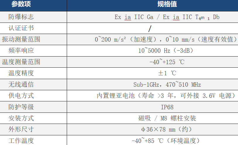

    3.2  传感器技术参数
无线监测

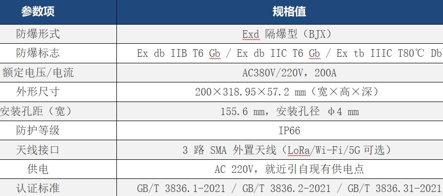

3.3  防爆网关箱技术参数
无线监测

防爆网关箱外形尺寸 200 mm(宽)×318.95 mm(高)×57.2 mm(深),壁装安装孔距 155.6 mm,孔径 φ4 mm。

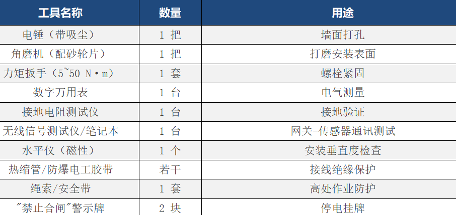

 6.1.2  施工工具清单
无线监测

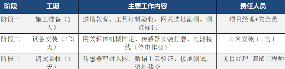

6.2  施工流程
本次施工分三个阶段实施,建议利用设备短暂停机窗口(计划检修期间)进行,若条件允许也可在不停机状态下安装传感器磁座(不涉及停电操作的部分)。
无线监测

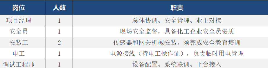

6.3  人员配置
无线监测无线监测

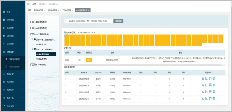

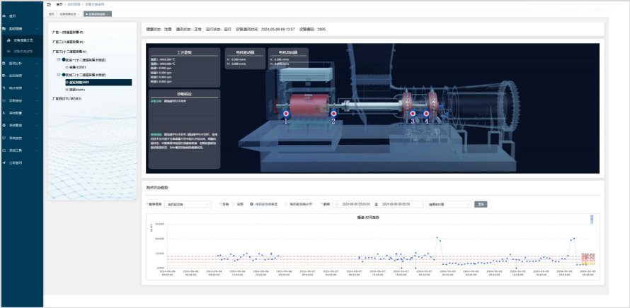

8.2  数据上云验证
网关通过5G/以太网将数据传输至 预测性维护 平台,调试期间验证以下内容:
●  平台侧可接收到所有传感器数据,设备在线率 100%
●  数据时间戳与实际时间偏差 ≤ 5 s(网络时钟同步正常)
●  振动数据单位、量程、精度与传感器规格
●  温度数据与现场实测温度计对比,偏差 ≤ 2℃
●  历史数据可存储并查询,趋势图显示正常

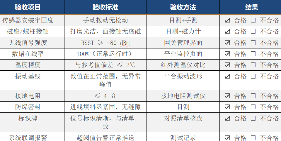

8.3  验收测试项目
无线监测
