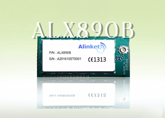

ALX890B——终端侧的远距离WiFi控制器
一款支持IEEE 802.11ah标准的小尺寸、低功耗、远距离网络控制器,可以直接嵌入仪器仪表、AI设备、工业设备等各类终端。核心规格:
通信距离最远可达1公里(空旷环境下500~1000米),工作在Wi-Fi Station模式,内置TCP/IP协议栈,支持多种协议接口,具备强兼容性;
实测吞吐量约40Mbps@8MHz信道带宽,与Morse Micro芯片理论峰值(约43.33Mbps@8MHz)高度吻合——这意味着实验室数据和现场实测之间没有明显的"缩水",方案的实际交付能力和纸面参数基本对得上;
-30°C~+85°C的工作温度范围,覆盖了绝大多数户外、工业现场的极端环境需求;
34.8×14.3×2.2mm的小尺寸,UART/I2C/SPI接口齐全,方便嵌入空间受限的终端设备;
•已通过RoHS/CE/FCC认证
•调制方式覆盖OFDM/BPSK/QPSK/16-QAM/64-QAM,信道带宽1/2/4/8MHz,符合802.11ah标准的窄带传输设计。

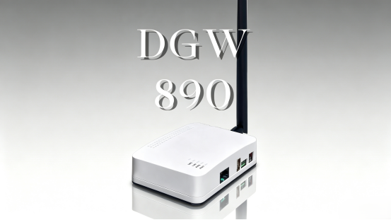

DGW890——双频数据网关,把HaLow"翻译"成标准网络
如果说ALX890B解决的是终端怎么把数据传出来,DGW890解决的就是这些远距离数据怎么接入标准网络。它同时集成了Wi-Fi HaLow和Wi-Fi 4双频技术,支持AP/STA/Bridge 三种工作模式,可以把大量ALX890B终端的远距离数据统一汇聚,再通过标准Wi-Fi网络上传到近端或远端服务器:
单台最多支持8000个稳定连接,同一细分市场里的组网规模远超一般家用/商用路由器;
•空旷环境通讯距离同样可达500~1000米,具备很强的墙壁和障碍物穿透能力;
•接口丰富(RJ45、RS232工业接口、USB Type-A),DC12V供电,工作温度**-30°C~+80°C**;
•同样通过FCC、CE认证

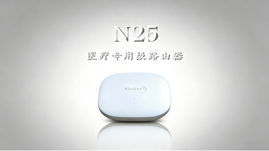

ALX-N25——专用路由器,让部署更省心
用于实现Wi-Fi AP和终端之间的无线交换与接入,可直接与POE交换机连接,进一步简化了整套远距离方案的现场部署难度。
