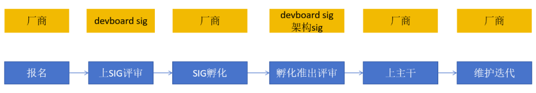

三是,共建流程已经明确。开发板共建不是一次性接入,而是有完整流程,如下图所示:
鸿蒙
这个流程的意义在于,后续无论是更多厂商板卡接入,还是已有板卡长期维护,都有了比较清晰的路径。
