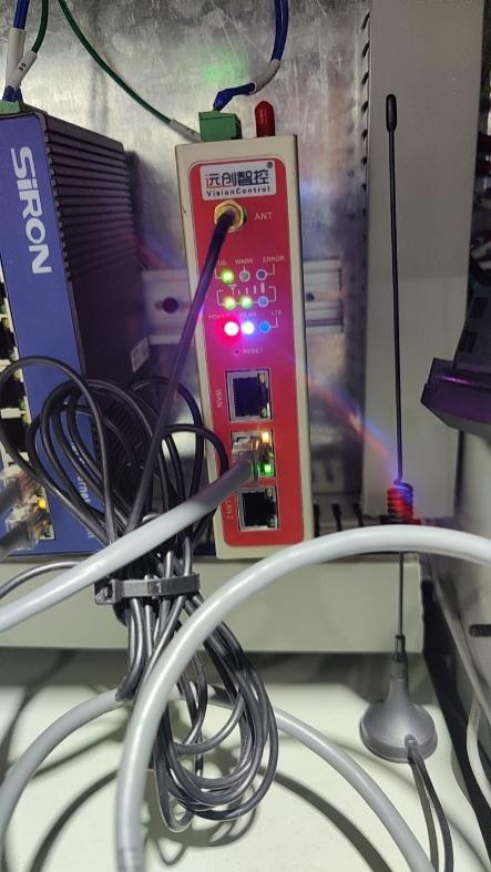

项目选用远创智控YC-GR90-S工业无线数传网关,为每台设备PLC控制柜各部署一台终端,整套方案落地流程如下:
1. 蜂窝网络全域部署,全网通自适应
网关内置全网通5G/4G/3G/2G基带模组,插入工业物联网卡,自动适配移动、联通、电信三大运营商蜂窝网络;车间金属遮挡、电磁干扰区域信号弱时自动降级切换4G/2G,无光纤点位、临时试验工位无需布线,通电即可联网,覆盖全厂所有生产设备。
边缘计算
2. 本地边缘数据预处理,减轻云端压力
网关搭载高性能边缘计算内核,具备强大边缘数据采集能力,本地完成多品牌PLC协议解析、数据清洗、阈值判断、异常告警过滤;无需全部原始数据上传云端,仅推送有效运行参数与故障报警,大幅降低上行带宽占用,杜绝高峰时段数据拥堵丢包。
3. 多协议VPN加密隧道,保障工业数据安全
网关内置IPsec、L2TP/PPTP、N2N、GRE全系列VPN协议,工厂总部机房搭建VPN服务端,所有车间网关与总部建立加密隧道。PLC程序远程上传下载、工艺参数下发、实时运行数据全部在加密通道传输,隔离公网攻击,防止生产数据窃取、PLC程序恶意篡改。
边缘计算
4. 本地布线与组网优化
网关通过RS485、以太网对接各型号PLC,金属控制柜内选用屏蔽通讯线,设备高处外置5G高增益天线,规避机床、钢结构对蜂窝信号的屏蔽干扰;网关支持断线重连、数据缓存续传,网络波动时本地缓存采集数据,恢复联网后自动补传,保证数据完整不丢失。
