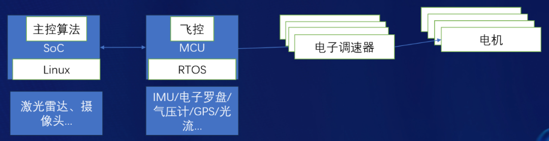

当前主流方案是:传统无人机一般是SoC跑Linux,负责高层算法;MCU跑RTOS,负责飞控。机载电脑算出位置、速度或角速度等控制指令,再通过通信协议发送给飞控执行。
这种方式的优点是分工清晰、工程上成熟,但问题也很直接:主控和飞控是分开的,通信链路天然存在带宽、时延和协同效率限制。

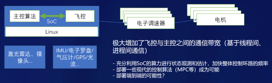

因此,主控飞控一体化的意义就在于:把原本分离的主控与飞控尽可能放到同一SoC或更紧密的体系内,借助线程间、进程间通信替代传统跨板通信,提升整体控制链路效率。

即异构多核架构:应用核运行Linux,实时核运行RTOS,双方通过共享内存和消息机制通信。
该架构的优势是与传统方案差别不算太大,系统迁移相对平滑;但不足在于,共享内存同步机制更复杂,而且可选芯片平台较少。
路线二:SMP
即更多能力直接放到Linux体系中,通过进程、线程通信完成主控与飞控协同。
这条路线的优点是通信带宽更大、可选平台更多、平台迁移相对容易;但挑战也很明显:实时性和可靠性要求更高,原本在MCU上运行的一些飞控算法也需要重新适配或移植。

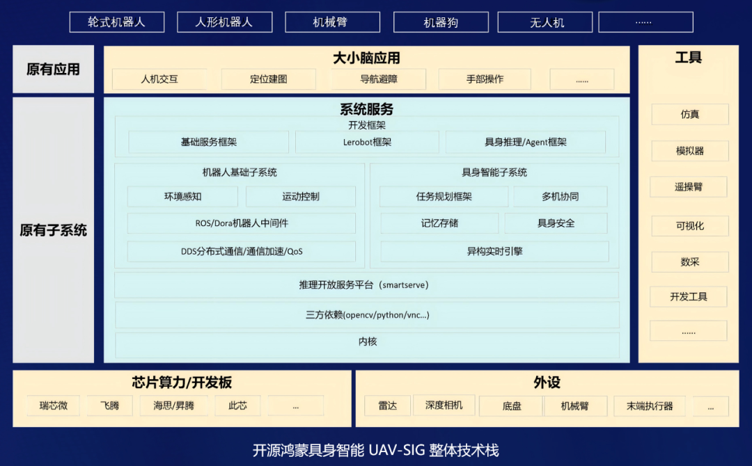

直播中提到,后续的重要工作之一,就是把主控飞控一体化能力逐步移植到开源鸿蒙。与此同时,开源鸿蒙具身智能UAV SIG也在推进更系统的事情,包括:
构建基于开源鸿蒙的无人机标准软件架构
定义无人机HAL、飞行控制中间件和分布式服务接口
推动跨厂商硬件兼容
利用开源鸿蒙分布式能力支持多机协同、人机交互和自主决策
提供工具链、仿真平台和典型应用,降低开发门槛
OpenHarmony
也就是说,主控飞控一体化解决的是无人机内部控制与计算协同效率的问题;而开源鸿蒙要承接的,是标准软件架构、分布式能力和生态化落地的问题。
