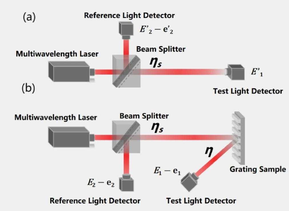

  双束测量系统的示意图
  摘要:
  在先进光学制造中,对纳米尺度光栅微结构参数进行无损高精度测量,一直是传统技术面临的重大挑战。本文提出了一种新型光学散射测量系统,用于光栅微结构参数的无损高精度测量。该系统将定制设计的双光束散射仪与专用的深度学习架构相结合,该架构名为 ASPCNN(自适应自校准物理约束卷积神经网络),作为分析引擎。仪器采用参考光束设计以增强稳定性。与此同时,ASPCNN 模型通过自适应感受野融合(ARFF)模块提取多尺度特征,并利用自校准残差注意力(SCRA)模块实现抗噪声的鲁棒表示,从而能够从衍射光谱中快速反演参数。物理约束损失函数确保预测结果符合物理可行性。实验结果表明,该方法具有亚纳米级精度,决定系数R2> 0.99,性能优于 ResNet、U-Net 等现有模型。该分析引擎的单样本推理时间仅为 9.07 ms,实现了实时计量能力。此项工作为智能、高速、无损的光学计量建立了新范式,为光栅微结构的工业计量提供了稳健的解决方案。

测量技术
  双束测量系统的方法
  尽管如此,很少有深度学习研究深入探讨将光谱数据转换为类图像表示以进行分析的问题。此外,传统的接触式测量技术依然受制于破坏性、高成本和低效率等问题。为应对这些挑战,本文对光学仪器与测量领域提出了若干关键贡献。首先,提出了一种经过优化的双光束散射测量仪器的设计与实现,旨在提高稳定性和测量精度。其次,引入了一种新颖的深度学习驱动分析引擎,作为仪器的计算核心,能够实现高速的参数反演。第三,通过将所提出测量系统的性能与原子力显微镜(AFM)——被广泛视为无损纳米计量标准的仪器——进行对比,对所提系统进行了严格的实验验证。
