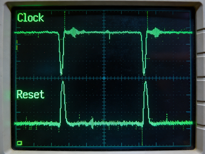

复位释放沿与时钟上升沿的相位关系,决定了是否触发亚稳态
异步复位释放为什么会触发亚稳态
问题出在"释放"这个动作上。 异步复位信号是异步的,和系统时钟之间没有固定的相位关系。当复位释放沿到来时,如果恰好落在某个触发器时钟上升沿附近(落在建立时间或保持时间窗口内),这个触发器在复位释放后第一次采样数据,输入可能还不稳定。 但要注意一件事:不是每次异步复位释放都会出亚稳态。只有释放沿和时钟沿"撞车"的时候才会出问题。这也是为什么仿真跑一百次都看不到,上板子却偶尔翻车——概率事件。

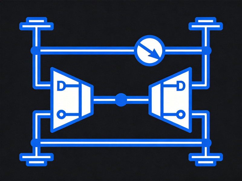

业界公认最稳的做法:复位信号异步拉低所有触发器(保证快速复位),但释放信号通过两级触发器同步到目标时钟域。
异步复位
两级触发器同步释放结构,Xilinx和Intel官方文档均有推荐
原理不复杂:复位信号从异步路径进入目标时钟域时,第一级触发器可能进入亚稳态,但第二级触发器在下一个时钟沿再次采样,等于给第一级留了整整一个时钟周期的分辨时间。经过两级同步,亚稳态传播到后级逻辑的概率降到极低。 这个结构在Xilinx和Intel的官方文档里都有明确推荐,做FPGA的基本都会用。
