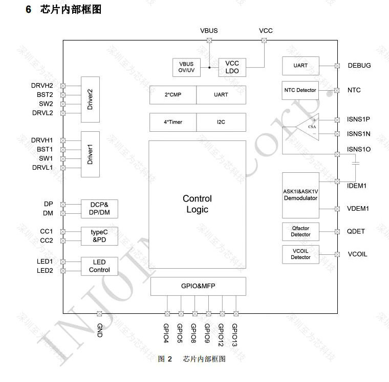

     传统无线充电发射端方案往往需要多颗芯片协同工作:单独的协议芯片、外置H桥驱动器、独立的解调电路和MCU,不仅占用大量PCB空间,也增加了BOM成本和开发难度。而英集芯IP6802从设计之初就走多功能整合路线,把无线充发射端所需的核心能力集成进一颗5mm×5mm的QFN32封装芯片里。

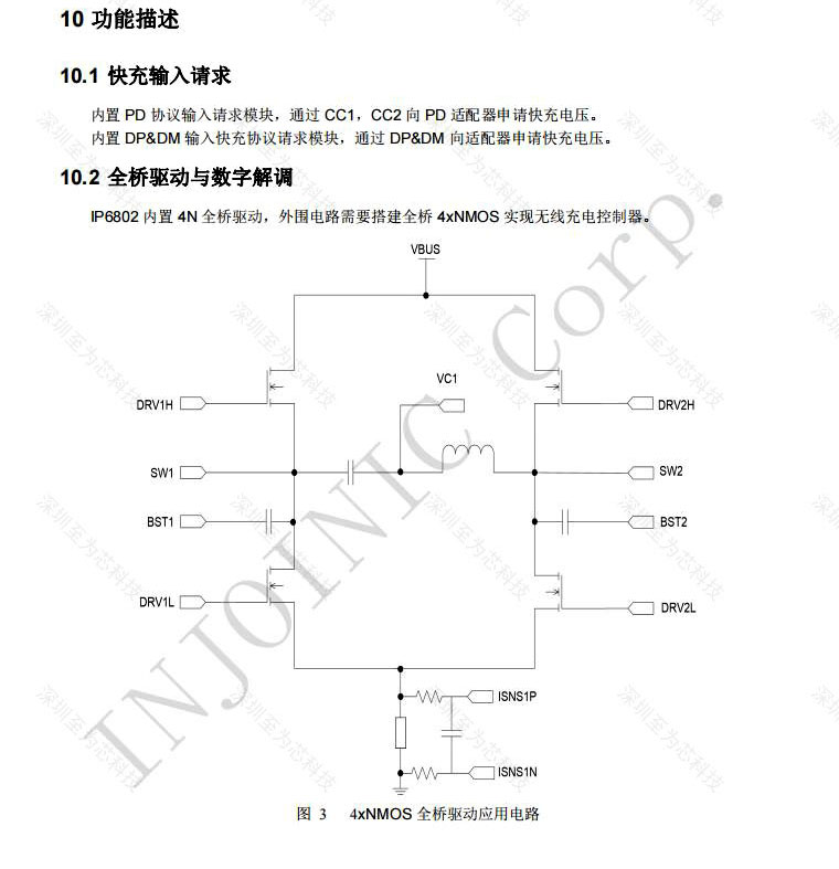

     它内部集成了32位高性能MCU、高精度ADC、多路定时器、I2C通信接口、全桥H桥驱动,以及完整的ASK解调与解码电路,搭配四颗外置MOS管和少量外围阻容元件,就能搭建出一套完整的Qi2无线充电成品。这种设计不仅省去了额外的驱动器和运放芯片,有效精简了物料清单,还让方案整体体积变得更小,特别适合对空间要求苛刻的产品设计,比如磁吸充电宝、超薄车载无线充支架和嵌入式桌面充电板。

     IP6802一个突出的实用优势是,它覆盖了4V~20V的宽输入电压范围,同时内置PD3.0协议,还兼容QC、AFC、FCP等多种DP&DM快充协议。这意味着它不需要额外外挂协议芯片,就能自动识别不同的电源适配器,主动申请合适的快充电压,显著提升充电效率。
