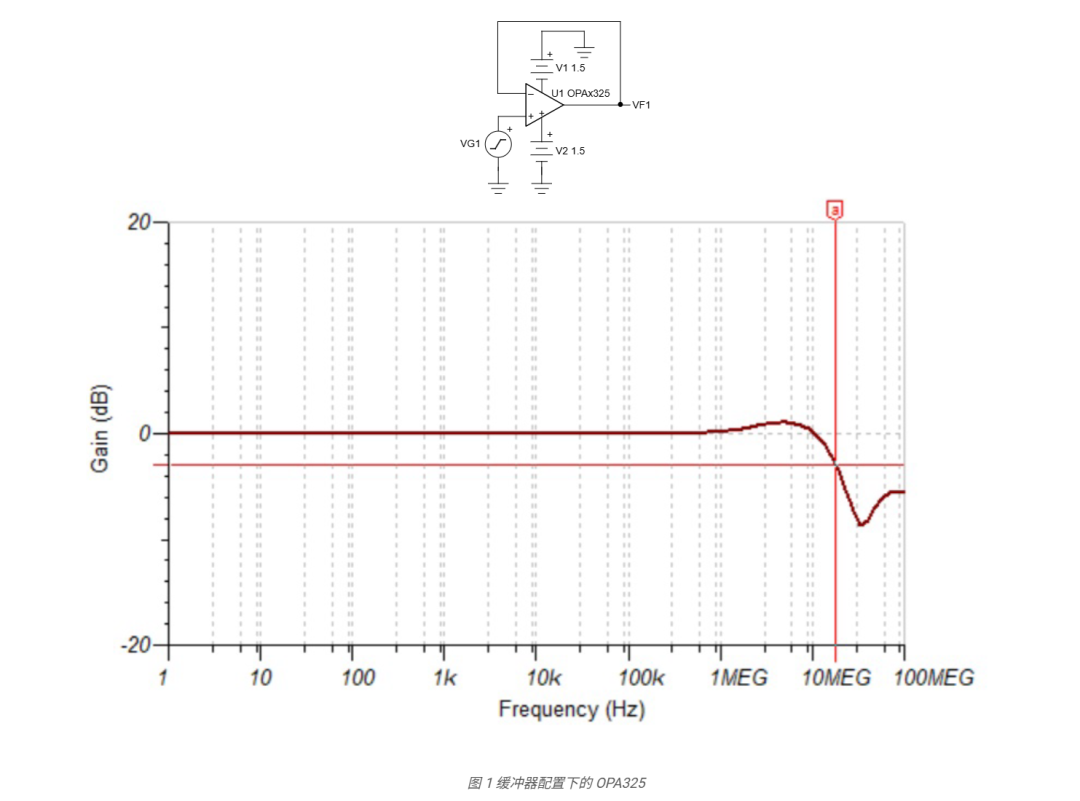

在图 1 中,TI 的 OPA325 增益带宽积为 10MHz。在正单位增益(缓冲器)配置下,带宽为 18MHz。超出的带宽来自增益峰化,在 TINA-TI 宏模型中,这是由输入电容和开环输出阻抗引起的。在这种情况下,信号增益为 –1,噪声增益为 1。

图 1 缓冲器配置下的 OPA325

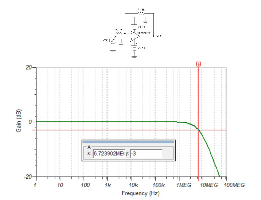

另一方面,图 2 中所示电路的带宽为 6.7MHz,约为图 1 中缓冲器带宽的三分之一。在图 2 中,信号增益为 –1,但噪声增益为 2。请注意,即使在增益仅为 2 的反相配置中,增益峰化也远没有那么明显。增益越高,增益峰化就越低。
驱动器
图 2 噪声增益为 2 时的 OPA325

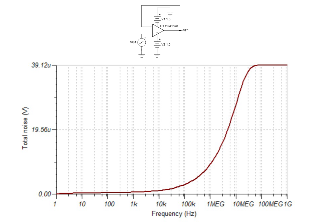

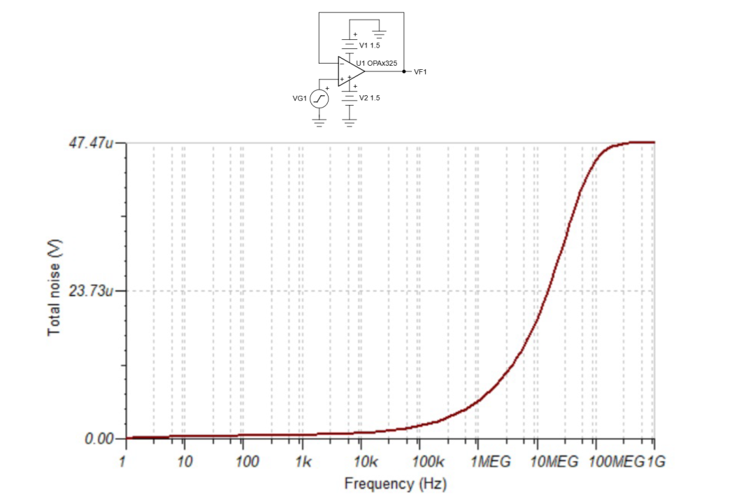

仿真显示,OPA328 在正单位增益下的总噪声为 47µVrms,在反相增益 2(噪声增益)下约为 83µVrms。图 3 和图 4 显示了相应仿真结果。

图 3 OPA328 在正单位增益下的 RMS 噪声

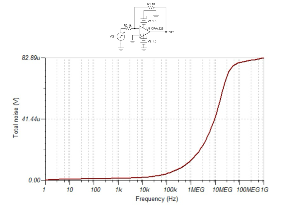

图 4 OPA328 在反相配置下的 RMS 噪声
在相同电路中使用 OPA325,得到的噪声分别为 39µVrms 和 55µVrms。

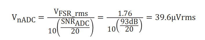

虽然选择噪声最低的运算放大器看似理所当然,但必须记住,低噪声放大器的噪声表现还取决于其带宽。换句话说,宽带电压噪声密度为 6nV/√Hz 的 OPA328,其噪声比宽带电压噪声密度为 9nV/√Hz 的 OPA325 高出约 20%。OPA328 的带宽是 OPA325 的四倍。
仿真总噪声 (RMS) 是分析中的关键一环,也是提升系统 ENOB 的一个简便途径。
例如,在图 5 的噪声曲线图中,要将噪声降至 ADS8660 相关参数的 39µV 的一半(即 1/2 最低有效位 (LSB)),需将带宽限制在约 2MHz。
驱动器
图 5 OPA325 在正单位增益下的 RMS 噪声

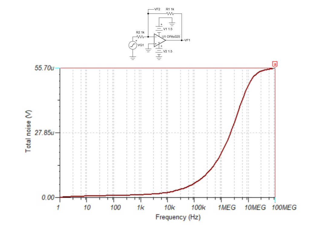

图 6 展示了 OPA325 在反相配置下的 RMS 噪声仿真结果。
驱动器
图 6 OPA325 在反相配置中的 RMS 噪声

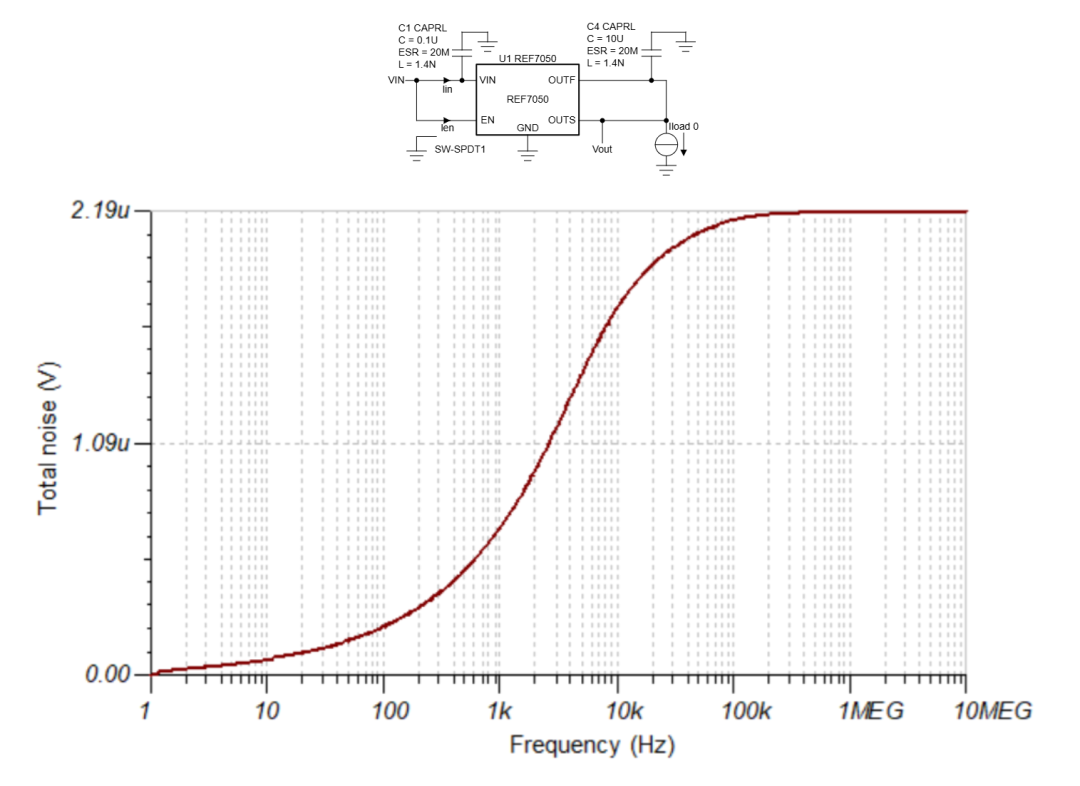

图 7 显示 REF7050 的总噪声 (RMS) 约为 2.2µV,对系统总噪声的影响极小。将其纳入方程式 2 后,得到的总噪声为 55.7µV。如果忽略电压基准噪声,公式 1 给出的结果为 55.6µV。如果将 OPA325 的带宽限制在 2MHz,其噪声约为 18µV,系统总噪声为 43µV,显然 ADS8860 的噪声占主导。
驱动器
图 7 REF7050 RMS 噪声

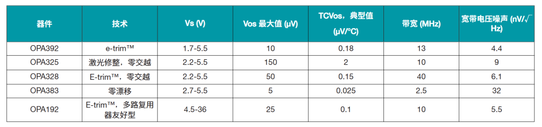

表 1 列出了 TI 提供的一些采用各种技术的精密运算放大器。
驱动器
表 1 用于驱动高分辨率 ADC 的低噪声精密运算放大器

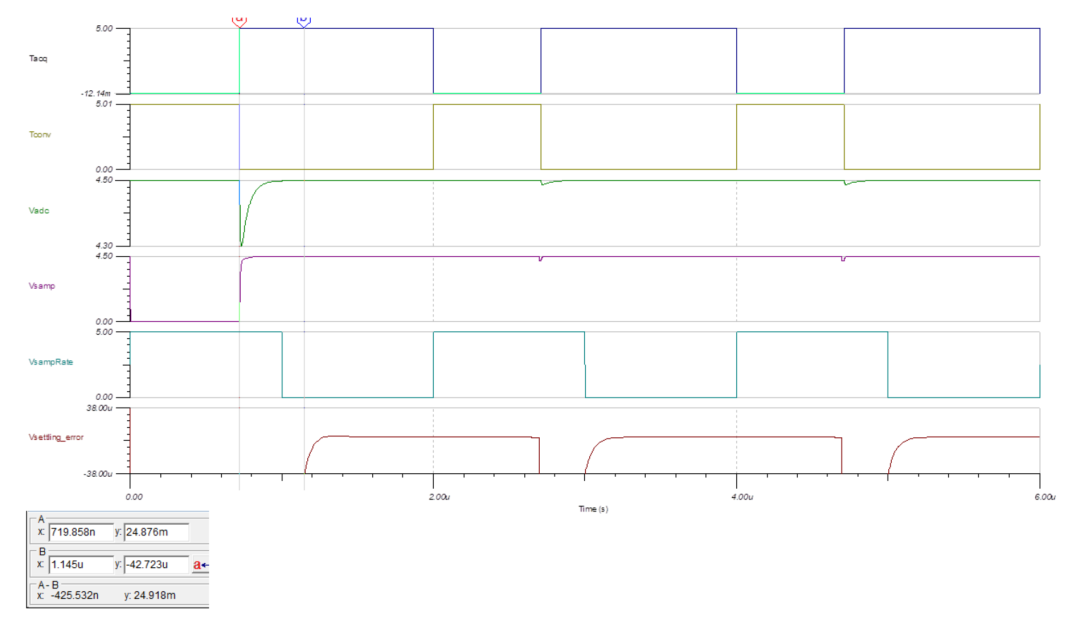

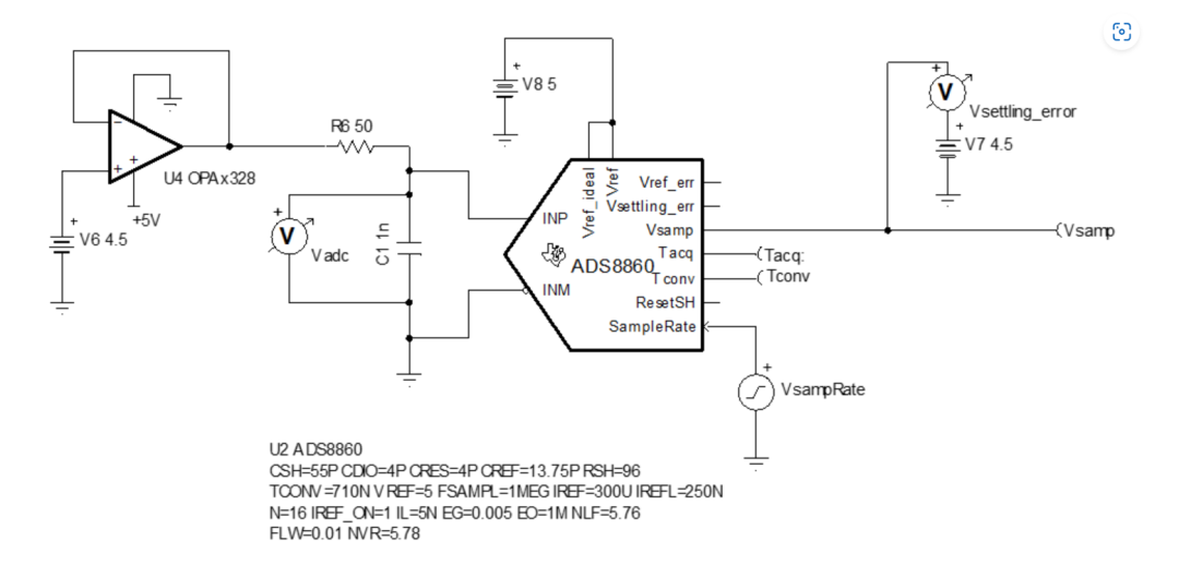

图 8 展示了一个使用 OPA328 驱动 ADS8860 的电路。采样率设置为 500kSPS。ADS8860 的采集周期为 Tacq = 2µs – 710ns = 1,290ns。
将采样率降至 500kSPS,电路趋稳时间可加快至 425ns,远低于 LSB 的一半。
图 9 展示了 OPA328 与 ADS8860 的配对连接,并利用该电路对趋稳时间进行了仿真(图 10)。

图 9 OPA328 驱动 ADS8860

图 10 OPA328 驱动 ADS8860 时的趋稳时间

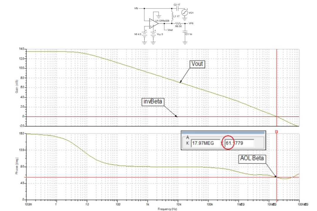

图 11 展示了驱动 1nF 电容器的 OPA328,在反馈环路外使用 50Ω 隔离电阻器(与驱动 ADS8860 所用电阻器相同)。相位裕度为 61 度,确保了设计的稳定可靠性。
运算放大器的稳定性至关重要。如果运算放大器不稳定或处于不稳定的边缘,出现严重振铃和过冲,其他一切都无从谈起。
