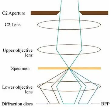

会聚束电子衍射形成光路示意图:C2 光阑与 C2 透镜共同调控入射电子束的会聚角度,经上物镜聚焦于样品表面,携带衍射信息的电子经下物镜后,于物镜后焦面形成离散的衍射盘,而非 SAD 模式下的锐利斑点。

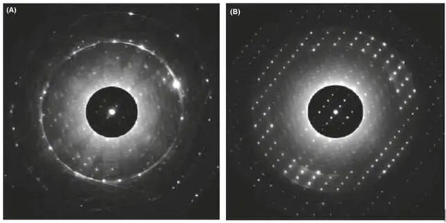

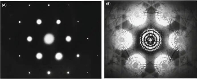

SAD 与 CBED 花样对比:A 为硅 <111> 取向的 SAD 花样,可见清晰的菊池带与锐利斑点;B 为同一取向的 CBED 花样,衍射斑变为圆盘,000 中心盘内可见精细的 HOLZ 缺陷线,整体包含远多于 SAD 的衬度信息。

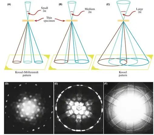

会聚半角对 CBED 花样的影响:A-C 为光路示意图,展示从小 α 到大 α 的变化过程;D-F 为纯铝的实验花样,对应从离散盘到重叠 Kossel 花样的过渡。
根据会聚半角与布拉格角的相对大小,CBED 花样可以分为两类经典模式:
1.K-M 模式:选用 10~50 微米的小尺寸 C2 光阑,会聚半角小于布拉格角,各个衍射盘互不重叠、边界清晰,每个盘内的衬度都可以独立观测,是开展精细动力学衬度分析、HOLZ 线测量的标准模式。
2.Kossel 模式:选用大尺寸 C2 光阑,会聚半角足够大,所有衍射盘完全重叠,花样覆盖大范围的倒易空间,菊池带清晰完整,最适合用于晶体取向倾转,同时也是大角度 CBED 技术的基础模式。

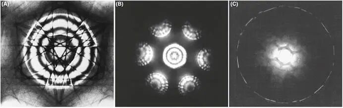

为相机长度对 CBED 视野的影响:A 为大 L 模式,仅可见中心 000 透射盘;B 为中等 L,可观察完整的零阶劳厄带衍射盘;C 为小 L 全景模式,外围可见微弱的 HOLZ 衍射环。
相机长度在 1500~6000 毫米时,只能观测中心 000 透射盘的内部精细结构,适合分析 HOLZ 线这类微小衬度,但覆盖的衍射角度范围很小。
•相机长度减小到 500 毫米以下时,可以得到全景衍射花样,完整观测高角度的高阶劳厄带环和大范围菊池带,但中心盘的细节分辨率会下降。
常规 CBED 实验通常需要在多档相机长度下分别采集,才能同时获取全局衍射分布和局部精细衬度。没有后置透镜的专用 STEM 设备相机长度固定,只能通过探测器的位置间接调整观测范围。

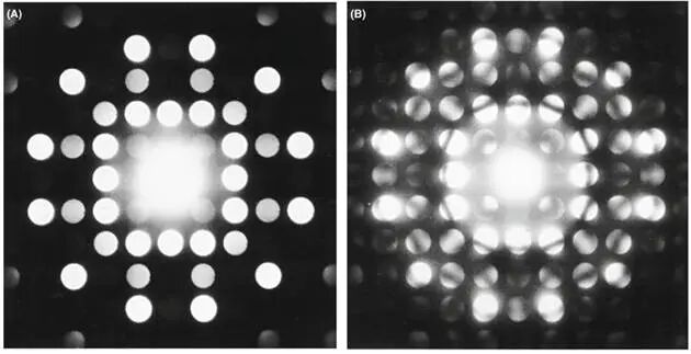

为样品厚度对 CBED 衬度的影响:A 为超薄样品的运动学 CBED 花样,衍射盘内强度均匀,无特征衬度;B 为厚样品的动力学 CBED 花样,盘内呈现丰富的明暗条纹衬度。
样品厚度是决定 CBED 衬度丰富度的核心因素:
•样品极薄时,衍射处于运动学条件,所有衍射盘内的强度均匀,只能得到和 SAD 等效的二维衍射信息,价值有限。
•样品厚度超过一个消光距离后,强动力学散射会在衍射盘内产生丰富的明暗条纹、HOLZ 线等特征,这是 CBED 定量晶体学分析的核心信号来源。

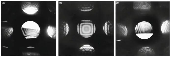

CBED 的聚焦校准可以通过 000 透射盘内的形貌像变化来实现:欠焦状态下,000 盘内会出现样品的明场像,衍射盘周边还会出现对应衍射束的暗场像;逐步增强物镜电流,束斑交叉点向样品平面靠近,盘内的像会持续放大,到正焦位置时发生反转,此时形貌像完全消失,盘内只剩下纯衍射的动力学衬度;继续增强到过焦状态,盘内会重新出现倒置的明场像。通过这个过程可以精准判断正焦位置,更换样品高度或者调整倾转角度后,需要重新校准聚焦状态。

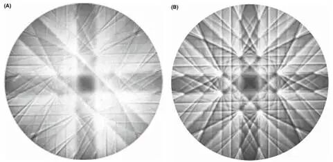

正焦 Kossel 花样与离焦 LACBED 花样的衬度差异,离焦后菊池线对比度显著提升。

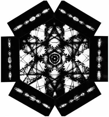

它的光路原理是:将样品抬离共心平面一段距离,入射会聚束在样品上形成圆形的照明盘,入射锥中不同角度的电子照射在样品的不同位置,满足布拉格条件的电子发生衍射,最终形成带有布拉格缺陷线的 LACBED 花样。实验中插入选区光阑,只允许直射电子通过,可以滤除杂散电子的干扰,得到衬度大幅增强的明场 LACBED;
如果把选区光阑对准某一束衍射束,可以得到对应的暗场 LACBED。拼接多个暗场花样和中心明场花样,可以得到完整的对称晶带轴 LACBED 蒙太奇图,直观呈现晶体的三维对称特征。
二维
为 Si<111> 取向的 LACBED 蒙太奇图:中心为明场 LACBED,外围环绕六个 {220} 暗场 LACBED 花样。

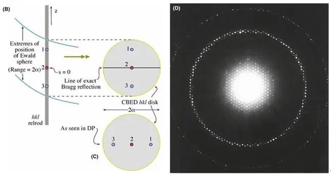

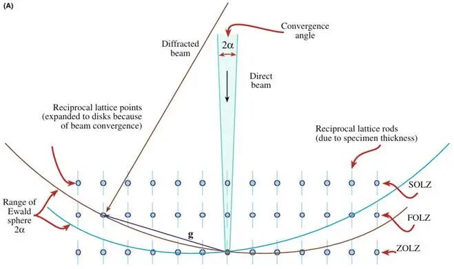

由于电子的波矢较短,埃瓦尔德球具有一定的曲率,除了零层倒易平面之外,还会和更高层的倒易平面相交,产生高阶劳厄带衍射,在零阶劳厄带的外围形成环形衍射信号。其中满足晶带定律一阶条件的第一层是一阶劳厄带,更高层依次为二阶、三阶等,统称为高阶劳厄带。
束会聚角的存在,让埃瓦尔德球等效具有两倍会聚角的厚度,可以采样更长范围的倒易杆,进一步增强了高阶劳厄带的信号强度,这也是 CBED 比 SAD 更容易观测到高阶劳厄带的重要原因。
二维
二维
HOLZ 衍射的埃瓦尔德球构造:A 为埃瓦尔德球与多层倒易平面相交的示意图,会聚角使埃瓦尔德球等效具有厚度;B-D 分别展示倒易杆的角度展宽、衍射盘内的位置对应关系,以及实验中的 HOLZ 环花样。
高阶劳厄带的核心价值,在于携带了完整的三维晶体信息:
1.三维对称性判定:零阶劳厄带只反映晶体沿入射方向的二维投影对称性,高阶劳厄带可以体现晶体的真实三维对称性,这个差异是CBED 测定晶体点群的核心依据。
2.高精度应变测量:高阶劳厄带衍射对应的晶面间距更小、衍射矢量更大,对点阵常数的微小变化极其敏感,可以实现纳米尺度的高精度晶格应变测量,精度远高于零阶劳厄带衍射。
3.点阵类型与晶系判定:高阶劳厄带的斑点分布受晶体结构因子调控,满足消光条件的衍射不会出现,因此环形图案由离散的斑点组成。通过分析斑点分布和消光规律,可以确定晶体点阵类型、判定晶系,这是二维零阶劳厄带无法实现的功能。

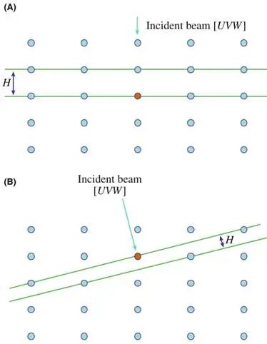

4.倾转至低对称的高指数晶带轴:高对称的低指数晶带轴,倒易面间距大,高阶劳厄带环的半径过大,容易超出观测范围;低对称的高指数晶带轴,倒易面间距更小,环的半径适中,更容易被观测到。
二维
为晶带轴对称性对 HOLZ 间距的影响:A 为高对称晶带轴,倒易面间距 H 大,HOLZ 环半径大;B 为低对称晶带轴,间距 H 小,HOLZ 更易观测。

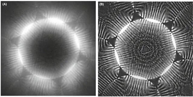

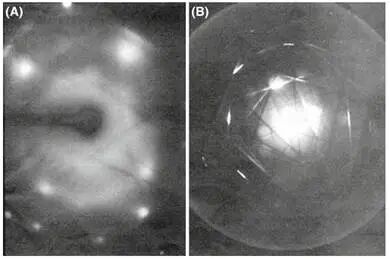

为 SAD 与 CBED 的菊池线质量对比:A 为变形铜的 SAD 花样,菊池线宽泛模糊;B 为同一材料微小区域的 CBED 花样,菊池线锐利清晰。

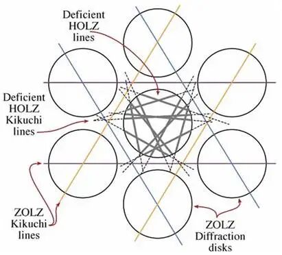

(一)CBED 中的菊池线与布拉格线
和 SAD 相比,CBED 中的菊池线通常更加锐利清晰。核心原因在于 CBED 的采样区域极小,通常不存在 SAD 选区内的晶格弯曲、塑性变形等应变因素,而且微小区域内的厚度更均匀,因此菊池线的展宽更小、清晰度更高。
在变形材料中,SAD 选区内常常包含多个位错和亚晶界,应变分布不均会导致菊池线宽泛模糊,甚至无法辨认;而 CBED 可以选择两个位错之间的无应变区域采集,得到锐利清晰的菊池线。基于这个特性,CBED 菊池线可以用于测定变形材料中微小晶粒的取向差、亚晶转动角度,精度远高于 SAD 菊池线。如果束斑恰好落到位错等强应变缺陷上,CBED 菊池线也会出现模糊、位移甚至分裂,这个效应可以用于表征缺陷的应变场。
形态上,非晶带轴条件下,CBED 菊池线是成对的亮线和暗线,和 SAD 菊池线的形态一致;倾转到对称晶带轴时会形成宽化的菊池带,而且会聚半角越大,菊池带的对比度越高、覆盖范围越广。

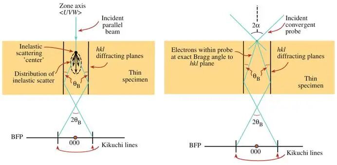

形成机理上,传统 SAD 菊池线完全来源于非弹性散射电子的二次布拉格衍射;而在大会聚角的 Kossel 模式 CBED 中,入射会聚束本身就包含各个角度的电子分量,满足布拉格条件的电子直接发生弹性衍射形成线条,因此CBED 菊池线叠加了弹性散射的贡献,和纯非弹性起源的传统菊池线并不完全等同。
为了区分二者的物理本质,Morniroli 提出了 “布拉格线” 的术语,专门指代 CBED 和 LACBED 中由弹性散射形成的缺陷线,目前这个命名已经被广泛采用。
(二)高阶劳厄带线:定量晶体学的核心信号
高阶劳厄带线(简称 HOLZ 线)是高阶劳厄带菊池线的弹性散射分量,本质是入射会聚束中,满足高阶晶面布拉格衍射条件的电子分量,被衍射至高阶劳厄带角度后,在中心 000 透射盘留下的暗缺陷线,以及在对应高阶劳厄带衍射盘中留下的亮过剩线,二者始终成对出现、一一对应。
二维
两类菊池线的形成机理对比:A 为 SAD 的非弹性散射菊池线,来源于样品内的散射电子源;B 为 CBED 的弹性散射布拉格线,来源于入射会聚束的角度分量。
两类菊池线的形成机理差异可通过光路直观对比。

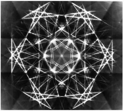

二维
<111> 面心立方 CBED 花样的线特征示意图:ZOLZ 菊池带呈现六重二维对称,HOLZ 缺陷线呈现三重三维对称。
