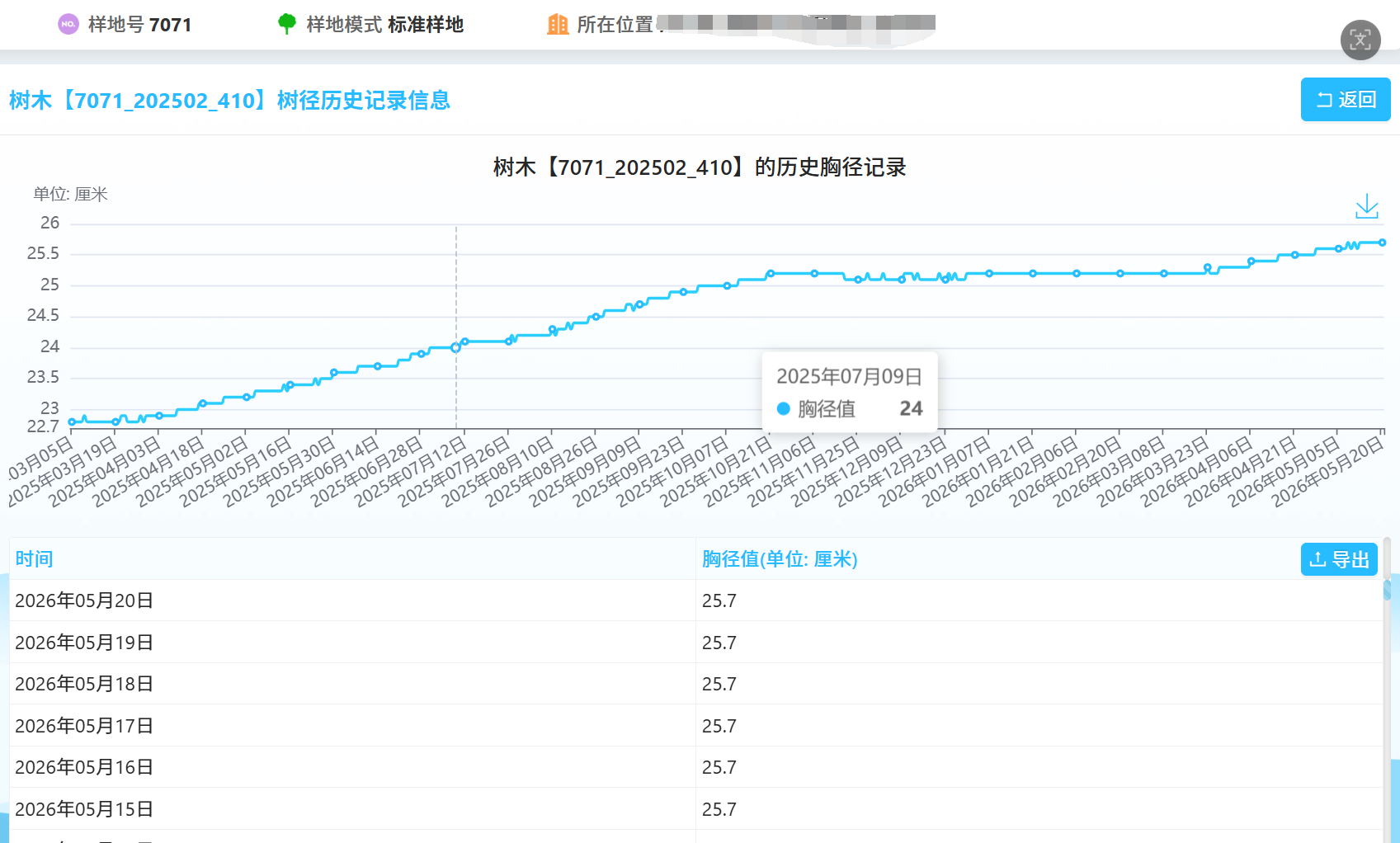

SDK 核心能力包含:设备状态批量查询、历史生长数据拉取、实时监测数据订阅、设备参数远程配置、标准化报表数据导出等功能。云端解析结构化数据后,自动存入时序数据库,可实时生成树木胸径生长趋势曲线,支持林业资源普查、碳汇项目合规上报所需的标准化报表导出,满足各类林业数字化项目的数据合规要求。
