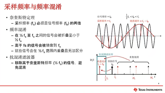

2.频率混叠:
被采样信号都会落在 0 到 1/2 采样频率的频带以内,需要通过抗混叠滤波器进行分辨。

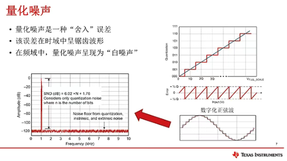

3.量化误差:
有限位数给数字控制带来固有底噪,计算过程也会引入截断误差,有效位数过低时影响尤为显著。
采样

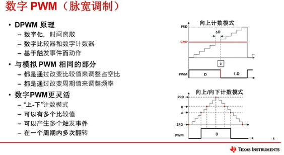

1.PWM 的原理:
通过数字计数器和数字比较器触发锁存器动作,比模拟PWM更灵活;

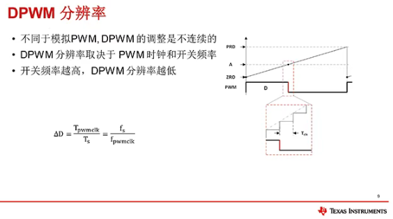

2.DPWM 的分辨率:
数字 PWM 基于 PWM 时钟动作,分辨率跟 PWM 周期相关;
采样

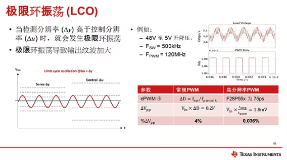

3.有限幅震荡:
当检测分辨率(Dy) 高于控制分辨率(Du)时存在极限环振荡。高频高带宽情况影响较大,需要使用 HRPWM 解决。
采样

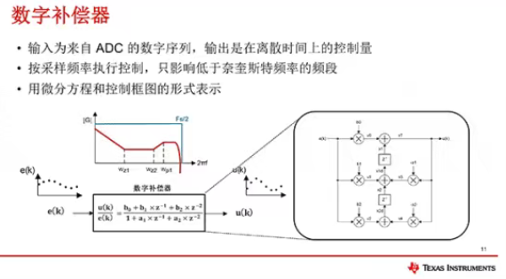

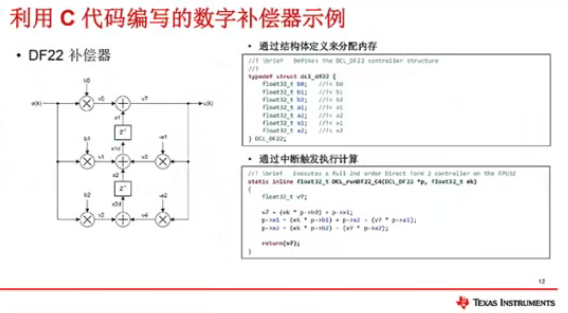

1.数字补偿器的工作原理和实现方式:
用数字差分方程和控制框图的形式表示,在离散时间上计算,输入输出为数字序列,作用域受奈奎斯特采样频率限制;
采样
采样

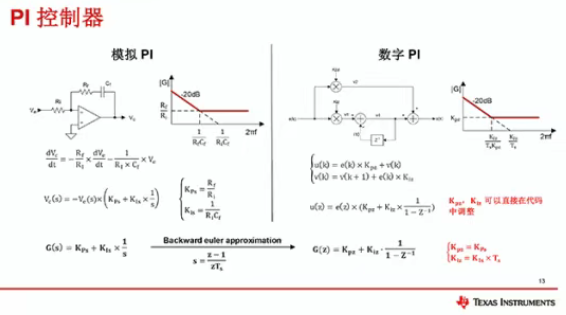

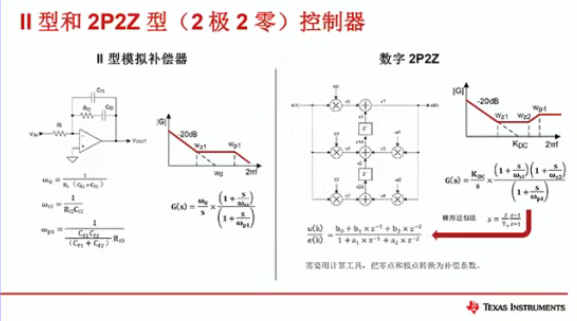

2.数字补偿器和模拟补偿器对比分析:
对比介绍 PI 补偿器和 II 型(2P2Z)补偿器的模拟和数字实现方式;
采样
采样

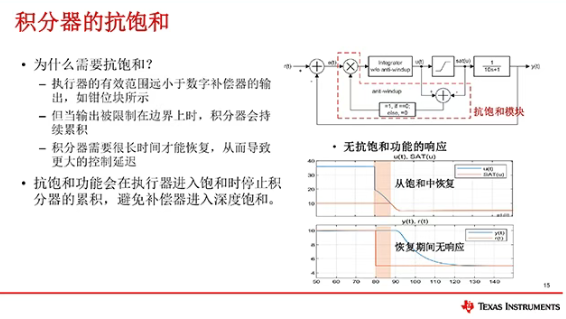

3.抗积分饱和:
输出限幅时停止积分累加,防止深度饱和,确保扰动消除后系统快速恢复。

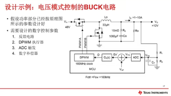

环路补偿器设计示例
以电压模式 BUCK 为例,介绍数字控制中 ADC 和 PWM 的配置方法,和数字补偿器的设计过程。

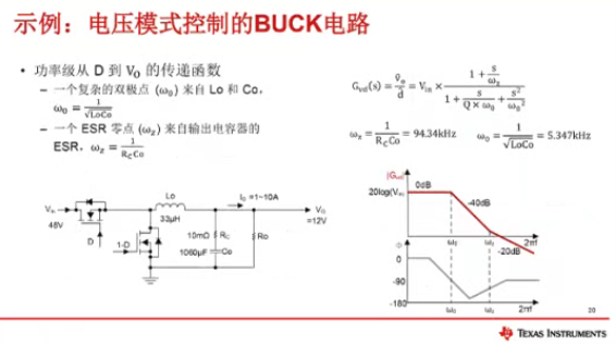

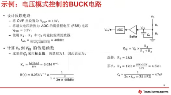

1.设计反馈电路:
考虑采样信号的最大范围,映射到 ADC 的转换区间内,结合功率电路分析被控对象的传递函数;
采样
采样

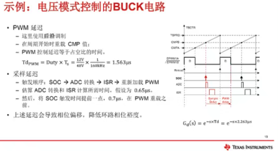

2.配置 ADC 和数字 PWM :
考虑数字补偿器的计算时间和 ADC 采样延迟,设计 ADC 的触发源和 PWM 的更新时刻,最小化数字控制延迟。
采样
采样

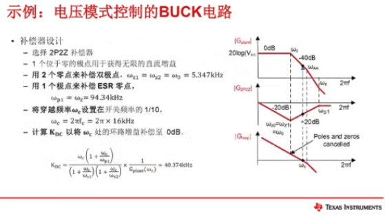

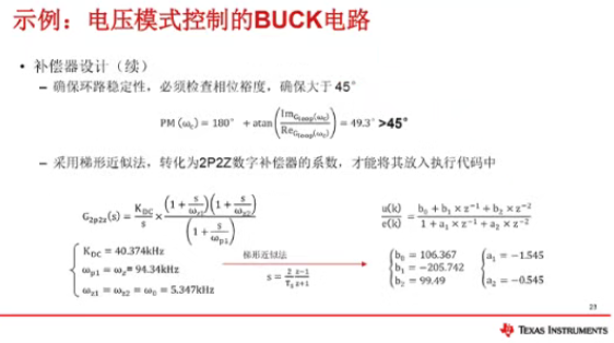

3.计算数字补偿器:
根据被控对象合理配置数字补偿器的零极点和直流增益,让增益曲线在目标频点以 -20dB/dec 穿越 0dB 横轴,并验证相位裕度确保环路稳定性;
采样
采样
