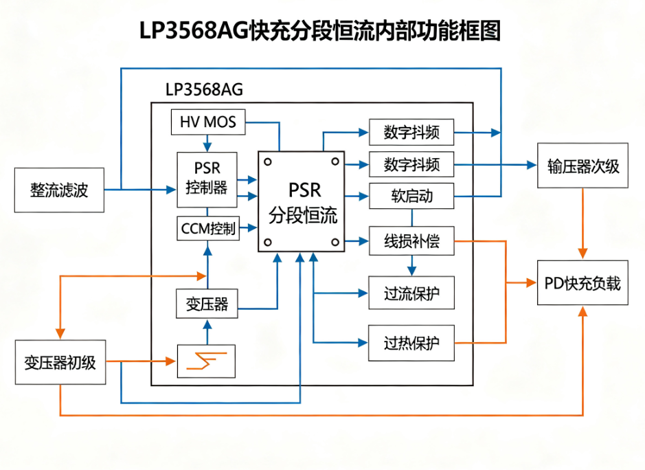

18–30W PD 快充、美容仪、小型扫地机适配器需要隔离原边方案,兼顾快充分段恒流、六级能效、小体积需求,芯茂微 LP3568AG 内置高压 MOS,支持分段恒流快充曲线,CCM 重载模式,适配家用快充、小家电隔离电源量产。 批量调试中工厂三类故障高发:快充档位切换电压掉轨、满载温升超标、轻载啸叫不良,本文基于 30W 快充样机实测拆解故障根源、标准化整改方案与变压器、PCB 优化要点,给快充、小家电工厂研发备货提供参考。

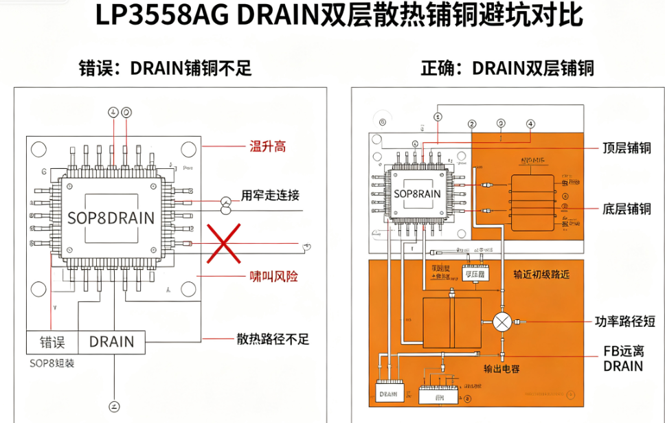

故障 2:30W 满载外壳温升超标,安规温升余量不足
根因:DRAIN 功率引脚铺铜面积过小,EE13 变压器磁芯尺寸偏小,重载磁饱和发热叠加。 整改实操:DRAIN 引脚双层铺铜拓展散热;升级 EE16 磁芯,初级电感 750μH,满载壳温从 77℃降至 66℃,安规余量充足。

  1. PD 快充方案变压器必须预留线损补偿绕组,适配 5V/9V/12V 多档位输出;
  2. FB 反馈走线全程远离 DRAIN 功率走线,防止高压噪声干扰稳压精度;
