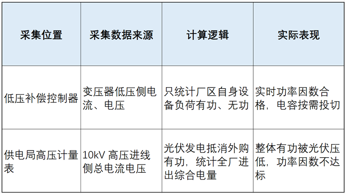

功率因数
简单讲:补偿器只看车间设备用电,供电局电表看高压进线整体电量,两套设备统计基准不一样,数值自然对不上,这就是罚款最核心的诱因。

很多工厂配套的老旧无功补偿控制器,设计初衷是工厂纯用电、无光伏发电的场景,只支持常规两象限计量算法,不具备光伏并网四象限运算能力。
1. 无光伏时:工厂只从电网买电,低压负荷有功充足,补偿仪测算数值和高压电表偏差极小,不会出现罚款;
2. 加装高压光伏后:光伏自发自用,大幅抵消电网输送的有功电量,高压侧有功数值大幅缩水。此时哪怕低压侧无功补偿到位,高压端无功占比会被动拉高,月度平均功率因数直接跌破考核标准。
哪怕补偿柜动作一切正常,控制器屏幕数据好看,也只是低压侧的虚假达标,供电局结算只认高压计量表的综合数据,罚款无可避免。
