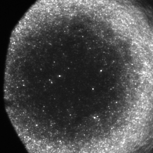

成像实验结果(罗丹明6G,单分子荧光成像)
结果分析:
  1. 单分子探测成功验证:
在单帧图像中,可观察到多个孤立、明亮、近似圆对称的衍射极限光斑。这些光斑彼此分离,符合稀疏单分子分布的特征。光斑的信噪比(SNR)较高,背景均匀干净,这直接证明了UVISI064BU相机具有卓越的灵敏度与极低的噪声水平,能够有效捕获单个荧光分子在短时间内发射的有限光子。
2.单分子特性观测与分析:
“开-关”闪烁现象: 对单个荧光点进行时间轨迹分析,其荧光强度呈现出典型的随机“开-关”跳跃,即闪烁。这是单分子而非荧光团簇或自荧光的标志性行为。相机快速的帧率确保了能够准确捕捉这些快速的光物理动力学过程。
七、 结论
本实验成功利用AttosTek UVISI064BU高灵敏相机,在宽场荧光显微镜上实现了对罗丹明6G单分子的清晰成像与动态观测。实验不仅观察到了符合单分子特征的孤立衍射光斑,更捕捉到了其标志性的荧光闪烁与单步漂白过程。
