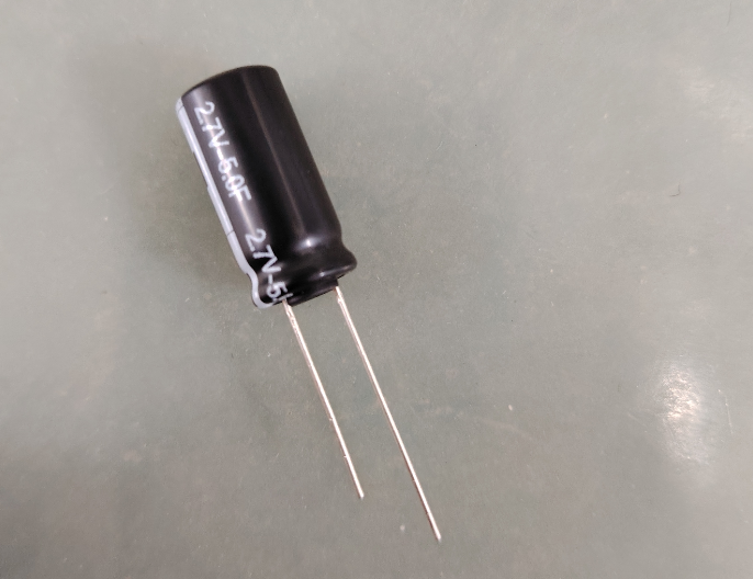

当你兴冲冲地为心爱的DIY项目挑选法拉电容,却看到一个标着“ESR 1.7Ω”的参数时,心里会不会“咯噔”一下?这个数字,对于追求极致性能和稳定性的玩家而言,往往意味着一个灵魂拷问:它,到底能用吗?
在电子元件的世界里,内阻就像一位沉默的“体温计”,它不会直接告诉你电容的容量有多大,却能精准反映其在工作时“发烧”的程度。今天,我们不谈枯燥的理论,就从这1.7Ω的内阻出发,拆解它背后关于发热、效率与寿命的真相。

假设某启停系统需要300A的启动电流,持续2秒。如果使用一个内阻为1.7Ω的法拉电容,根据公式计算,其单次启动产生的热量将达到:P = (300A)² * 1.7Ω = 153,000瓦 = 153千瓦。即使只考虑2秒,产生的热能也相当可观。这不仅会带来严重的电压降(压降V = I * R = 300A * 1.7Ω = 510V!这显然是不现实的,也说明在此场景下,电压会暴跌至无法工作),更关键的是,巨大的热量若无法及时散出,会迅速导致电容内部电解液沸腾、压力升高,轻则性能衰减,重则直接鼓包甚至爆炸。
显然,在电动车启停这种“硬核”应用中,1.7Ω的内阻是完全不适用、甚至危险的。它清晰地划出了一条应用红线:凡是涉及高频、大电流脉冲的场景,都必须追求毫欧级别的超低内阻。 1.7Ω,更适合留在小电流、低频率的“舒适区”。
