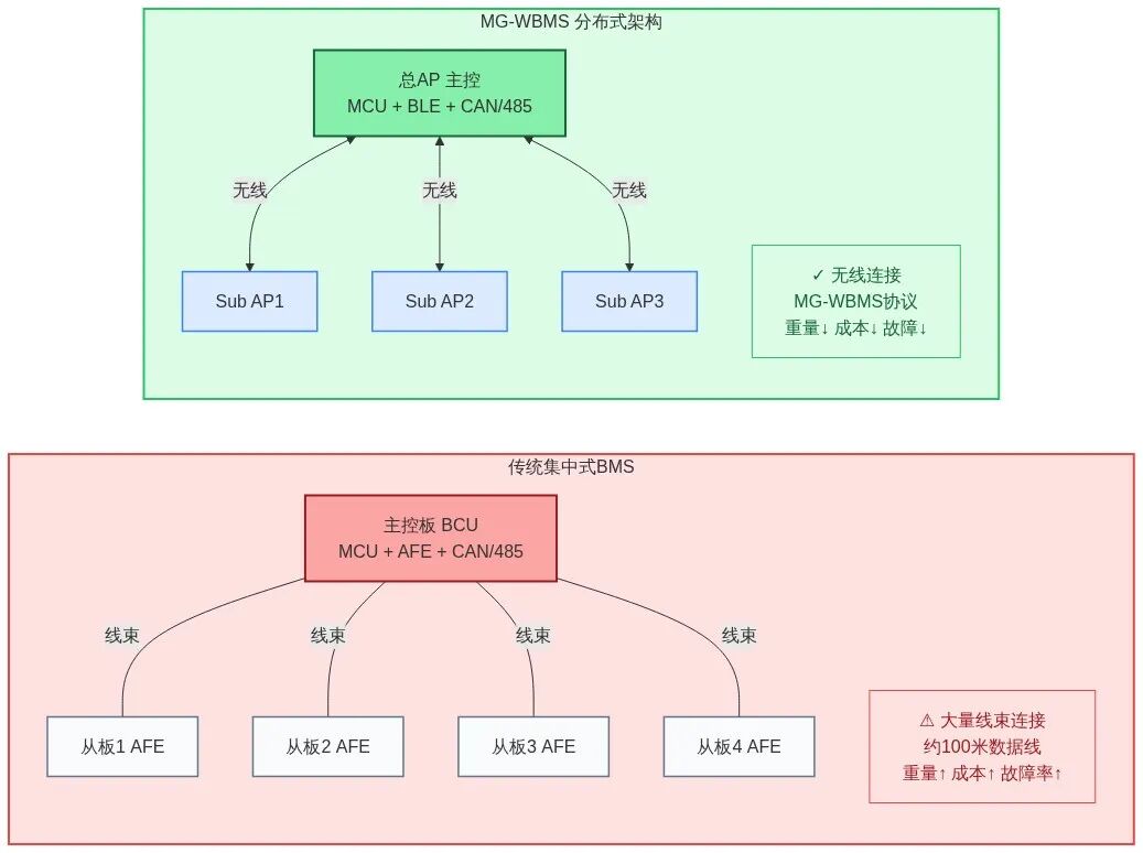

二、MG-WBMS系统架构:从集中式到分布式的演进
传统集中式BMS架构
主从之间靠线束串联,每增加一个从板,就多一段线束、一组隔离器件。
MG-WBMS分布式架构
总AP → Sub AP → TP(终端节点),三层无线组网拓扑,节点间通过巨微自研的MG-WBMS协议通信。

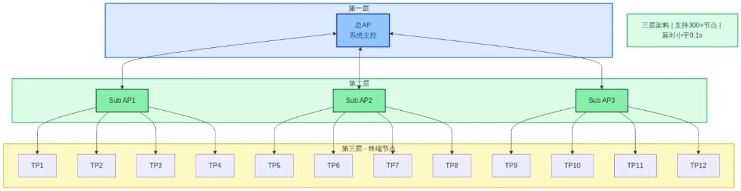

300+节点:如何支撑大容量电池系统?
MG-WBMS采用三层分级拓扑:
总AP(Aggregate Point):系统主控,负责汇总所有数据、对外通信(CAN/485)
Sub AP(子汇聚点):中间层,汇聚下属TP节点数据,转发给总AP
TP(Terminal Point):终端节点,直接采集电芯电压、温度等数据
以户用储能系统为例:1个总AP + 5个Sub AP + 80个TP节点(5×16),系统总共管理5个电池组×16串=80串电芯。
当系统扩展到工商储能柜场景时,节点数可达300+,覆盖数百串电芯的大容量系统。

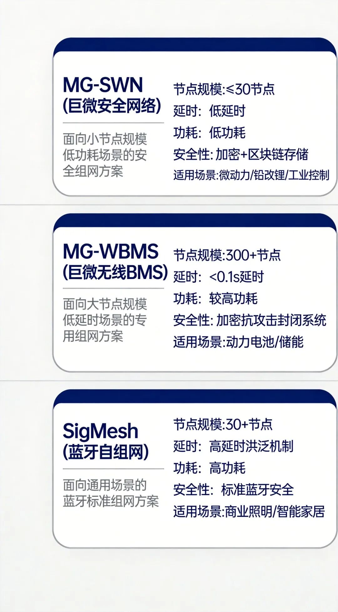

五、三种无线组网方案对比:如何选择?
巨微提供三种无线组网方案,覆盖不同节点规模和应用场景:
| 节点规模 | ≤30个 | 300+个 | 30+个(理论32767) |
| 组网方式 | 自研私有协议 | 自研封闭协议 | 蓝牙SIG Mesh标准 |
| 延时 | 低,实时性优秀 | <0.1s | 高(洪泛机制) |
| 功耗 | 低 | 较高 | 高(适合常供电) |
| 安全性 | 加密+区块链存储 | 加密抗攻击 | 标准蓝牙安全 |
| 外部访问 | 支持外部蓝牙访问 | 封闭系统 | 开放标准 |
| 适用场景 | 微动力/铅改锂/工业控制 | 动力电池/储能 | 商业照明/智能家居 |
| 对比维度 | MG-SWN(巨微安全网络) | MG-WBMS(巨微无线BMS) | SigMesh(蓝牙自组网) |
选型建议:
≤30个节点、需要低功耗和外部蓝牙访问 → MG-SWN
300+节点、需要低延时和高安全性 → MG-WBMS
30+节点、群组群控、常供电场景 → SigMesh
