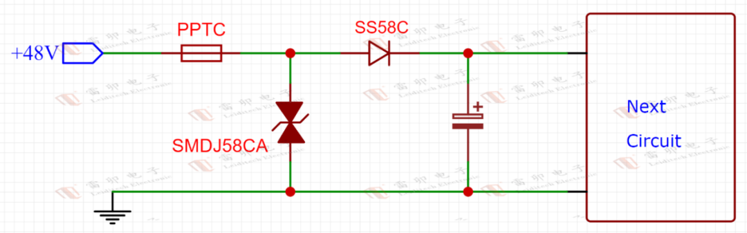

(1)48V伺服母线浪涌防护
AI
A. 轻载关节(100W以内):选用SMAJ58CA双向TVS,400W,泄放母线浪涌;
B. 中功率关节(200~300W): SMBJ58CA,600W,应对频繁启停浪涌;
C. 重载500W关节/整机主母线:5.0SMDJ58CA 5000W大功率TVS,104A峰值电流,过±2kV浪涌测试;
D. 布局要求:TVS放置在前端,TVS与电容引线电感控制<10nH,杜绝二次电压过冲。

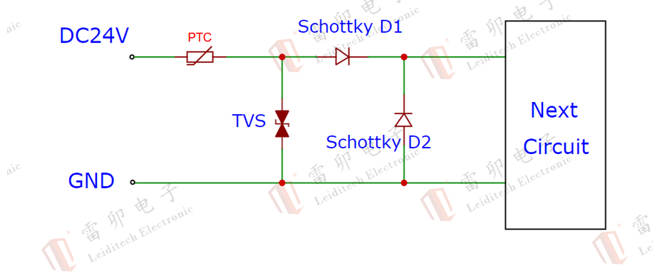

(5)24V辅助电源/ IO-Link传感器电源
A、采用「TVS+PPTC+防反接」三重架构:SMDJ33CA过压钳位、SMD1812自恢复保险丝限流、SK56C肖特基/大功率PMOS防反接,适配机器人末端传感器供电场景。
B、3LM33CA(SMC封装):Vrwm=33V,钳位电压低至38V,3000W功率,低钳位优势可将后端DC-DC耐压规格由60V降至40V,直接降低整机物料成本;单颗可以过3kV差模浪涌,满足IEC 61000-4-5等级4,线线2kV。

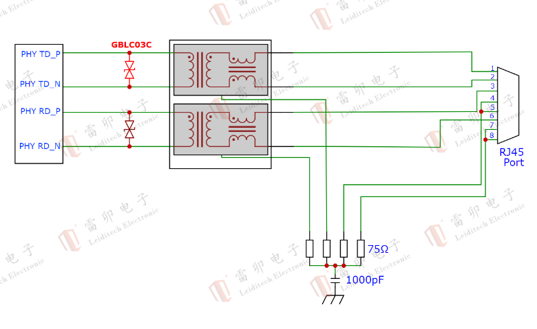

(1)千兆EtherCAT主/从站
主控端网口差分信号优选GBLC03C,0.6pF 超低结电容,±30kV ESD,保障 1Gbps 信号完整性; PCB 必须 ESD器件紧贴网口5mm内,完整地平面多过孔泄放静电,杜绝长走线带来残压抬升。

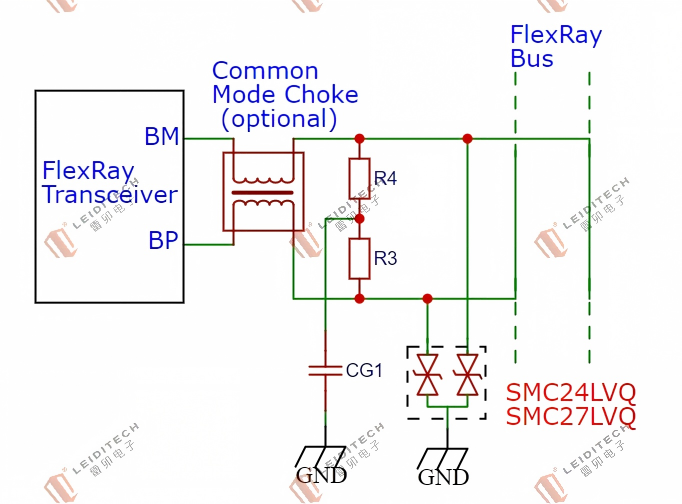

C.FlexRay关节实时总线:SMC27LVQ(5pF)低容 ESD,保障20Mbps控制信号稳定传输。

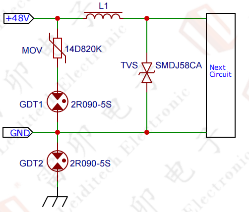

(3)主控 48V/24V 输入电源
整机入口「MOV+GDT粗泄放+大功率TVS精细钳位」二级防护,应对车间雷击感应浪涌,符合国标线-地4kV测试要求;
