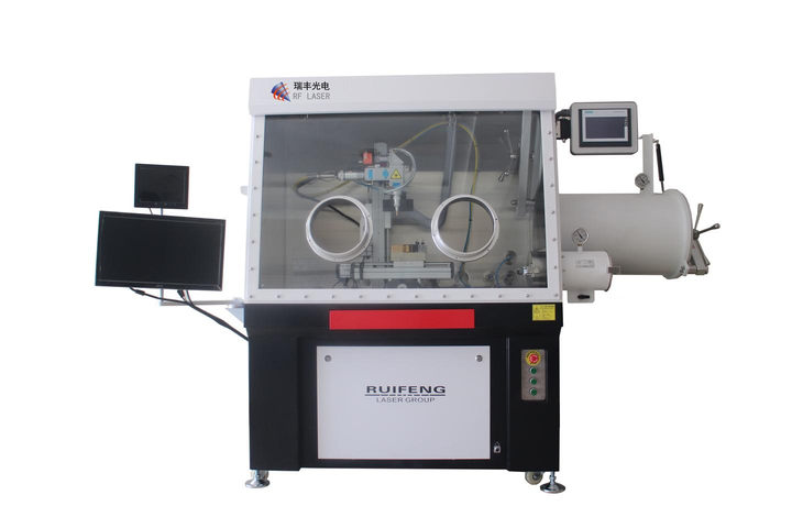

液冷器件通常包括液冷板、液冷管、水冷壳体以及各类冷却接头。传统焊接方法如氩弧焊或电阻焊,往往存在热变形大、焊缝气孔多、生产效率低等问题,难以满足薄壁结构或复杂流道设计的密封需求。激光焊接采用非接触式加工,聚焦光斑小,能量集中,能够实现深宽比高的焊缝,且热影响区极小,有效避免了母材因过热而产生的变形或氧化。这对于厚度仅为零点几毫米的液冷板而言尤为关键,能够保持流道平整,确保冷却液流动的均匀性。
激光焊接技术在液冷器件行业的应用,在液冷板的制造过程中,激光焊接机常用于封边焊接或流道封盖的连接。通过连续光纤激光器搭配自动化工作台,可一次完成长直焊缝或环形焊缝,焊接速度可达每分钟数米,且飞溅极少。焊缝经检测后气密性可达氦检漏标准,满足工业级或车规级可靠性要求。对于铜材、铝材及不锈钢等液冷器件常用材料,激光焊接同样表现出优异的兼容性,尤其是针对高反材料如铜或铝合金,通过调整波形或采用摆动焊接头,可显著减少裂纹与飞溅,获得美观且致密的焊道。
激光焊接
在新能源汽车动力电池包中,液冷板与电芯模组紧密贴合,焊接质量直接关系到整包安全。激光焊接机配合视觉定位系统,能够实现精准寻位与实时熔深监控,确保每一条焊缝的一致性。此外,液冷接头与管路之间的环焊缝也大量采用激光焊接,其焊缝系数高,耐压耐腐蚀,长期使用无泄漏风险。相比传统钎焊或胶接,激光焊接不仅简化了工序,还避免了辅助材料带来的污染或老化问题。
液冷器件行业还呈现出轻量化与异形化的趋势。三维激光焊接机配合机器人手臂,可对复杂曲面或狭窄空间内的冷却结构进行高速焊接,如服务器内部的微通道液冷模组或激光器自身的冷却回路。这种柔性加工能力大幅缩短了产品迭代周期,使定制化液冷方案成为可能。
激光焊接
以上就是激光焊接技术在液冷器件行业的应用,激光焊接机凭借其精密、高效、洁净的工艺特性,已成为液冷器件制造不可或缺的技术手段。从液冷板的密封焊接,到管路接头的牢固连接,再到复杂散热结构的自动化装配,激光焊接持续推动着液冷行业向更高性能和更低成本迈进。随着高功率激光器和智能控制系统的进一步成熟,激光焊接在液冷器件领域的应用前景将更加广阔。
