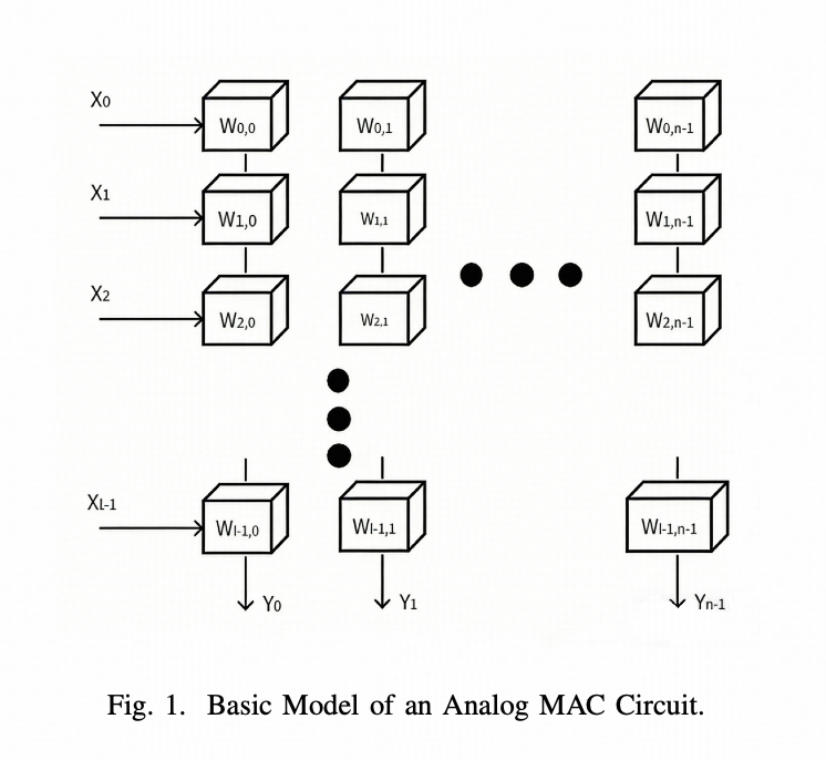

模拟存算一体MAC电路基本模型
传统纠错码基于二进制域汉明距离设计,无法适配ACIM阵列列累加的整数域加性误差。基于整数域曼哈顿距离构造的Berlekamp码虽天然适配该场景,但原始设计存在两处关键缺陷:校验位比特“1”密度过高引发差错聚集,大幅削弱纠错能力;额外附加的奇偶校验位可靠性最差,反而降低检错效果。 针对上述痛点,知存科技团队提出系统性优化方案:

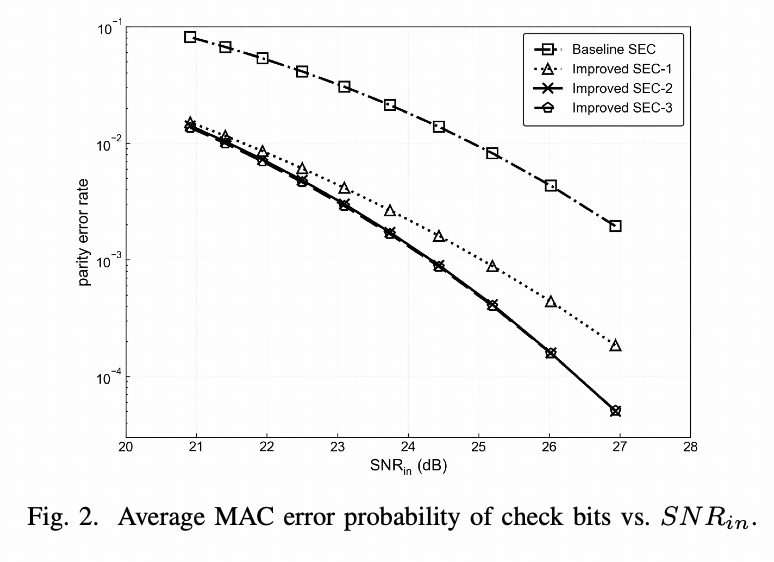

各方案校验位平均 MAC 错误概率对比

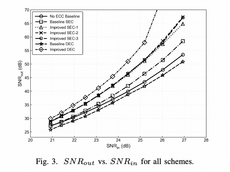

各方案输出 SNR 性能对比
基于Llama-2-7b模型权重的仿真验证显示,单纠错方案的校验位平均错误概率较基线降低一个数量级以上;改进双纠错方案在低信噪比下实现4-5dB编码增益,高信噪比下增益超20dB,纠错性能提升显著。 该研究完善了模拟存算一体的纠错理论体系,为大规模存算阵列的可靠性设计提供了可落地的技术路径,将进一步推动存算一体芯片在大模型推理场景的商业化落地。
