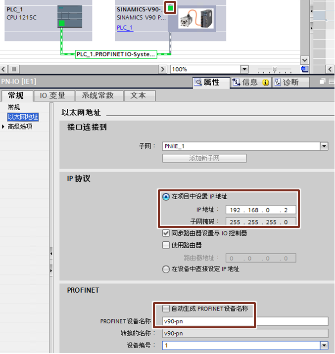

另外,IP地址和设备名称是必设项。设备名称一定要和博途项目里配置的一模一样,否则连不上。设完之后保存参数,重启驱动器才能生效。

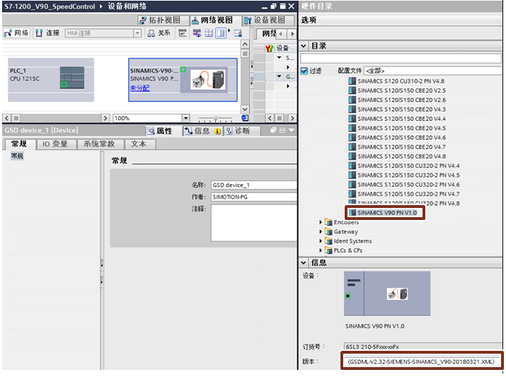

2、在网络视图里添加V90 PN设备(用GSD文件)

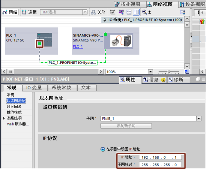

3、把PLC和V90连接起来,设置好IP和设备名称和IP地址。

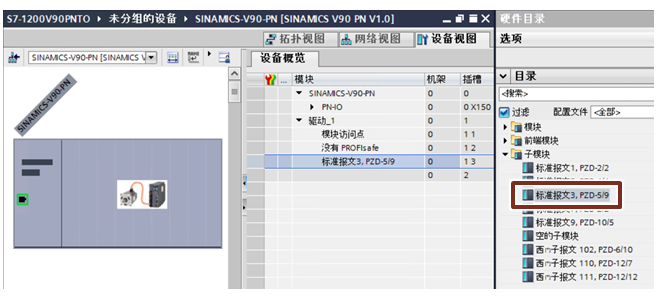

4、在V90的设备视图里,把报文选成标准报文3

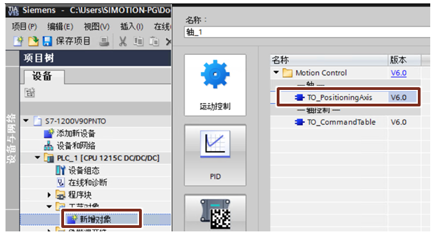

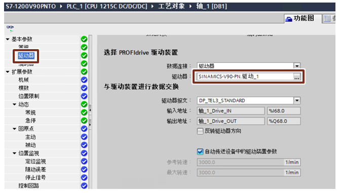

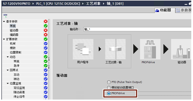

5、在PLC里插入一个位置轴(工艺对象)。在“驱动器”那一栏选“PROFIdrive”,然后选择连接到总线上的那个V90。这里可以手动填参考转速和最大转速,也可以直接点“自动传送设备中的驱动装置参数”。

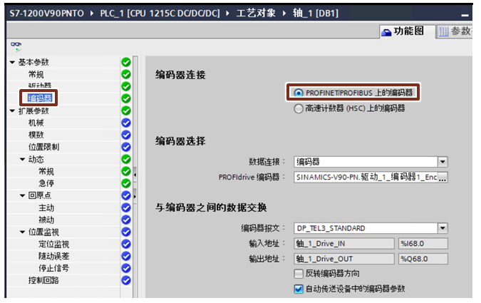

6、配置好编码器的数据交换,后面按照实际机械情况把工艺对象参数设完就行。

7、在OB1里调用MC_Power给驱动使能,再调用MC_MoveAbsolute做绝对定位,或者其他MC指令。

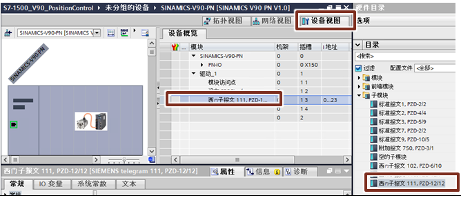

项目配置和前面一样:添加设备、连线、设IP和设备名。不同的是在V90的设备视图里,报文要选“西门子报文111”。

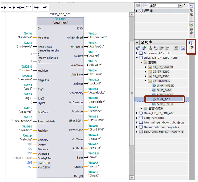

调用FB284
在OB1里从DriveLib_S7_1200_1500库中把SINA_POS(FB284)拖出来。
位置控制

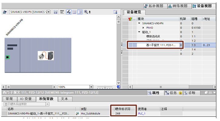

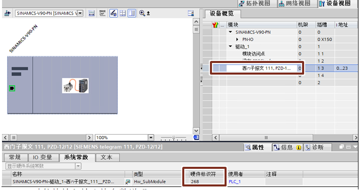

两个硬件标识符HWIDSTW和HWIDZSW怎么填? 在设备视图里点V90,看报文111的属性,里面有个“硬件标识符”,把那两个数填进去就行。

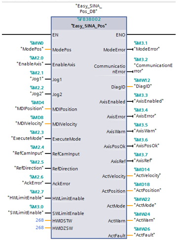

报文111 + FB38002(Easy_SINA_Pos)
这个方法和方法二本质上是一回事,报文也是111,V90也是EPOS模式。区别在于FB38002是FB284的简化版,功能少了但更简单,适合不需要那么多功能的场合。
获取FB38002
可以通过如下链接下载库文件:http://support.automation.siemens.com/WW/view/en/109747655

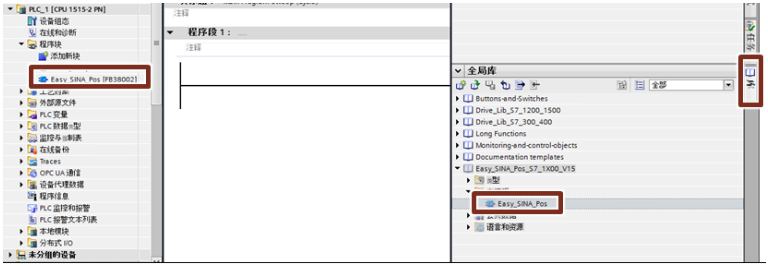

调用FB38002
在TIA 博途中添加库文件,并将库中的Easy_SINA_Pos功能块拖拽到左侧"程序块"中,为功能块各参数添加变量
位置控制
位置控制
