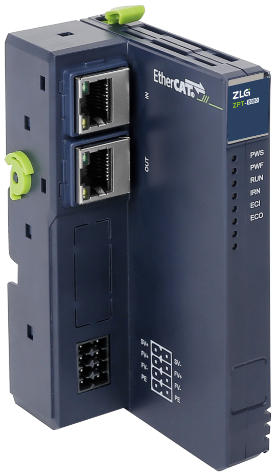

致远电子  系列耦合器
致远电子
图1 系列耦合器产品图

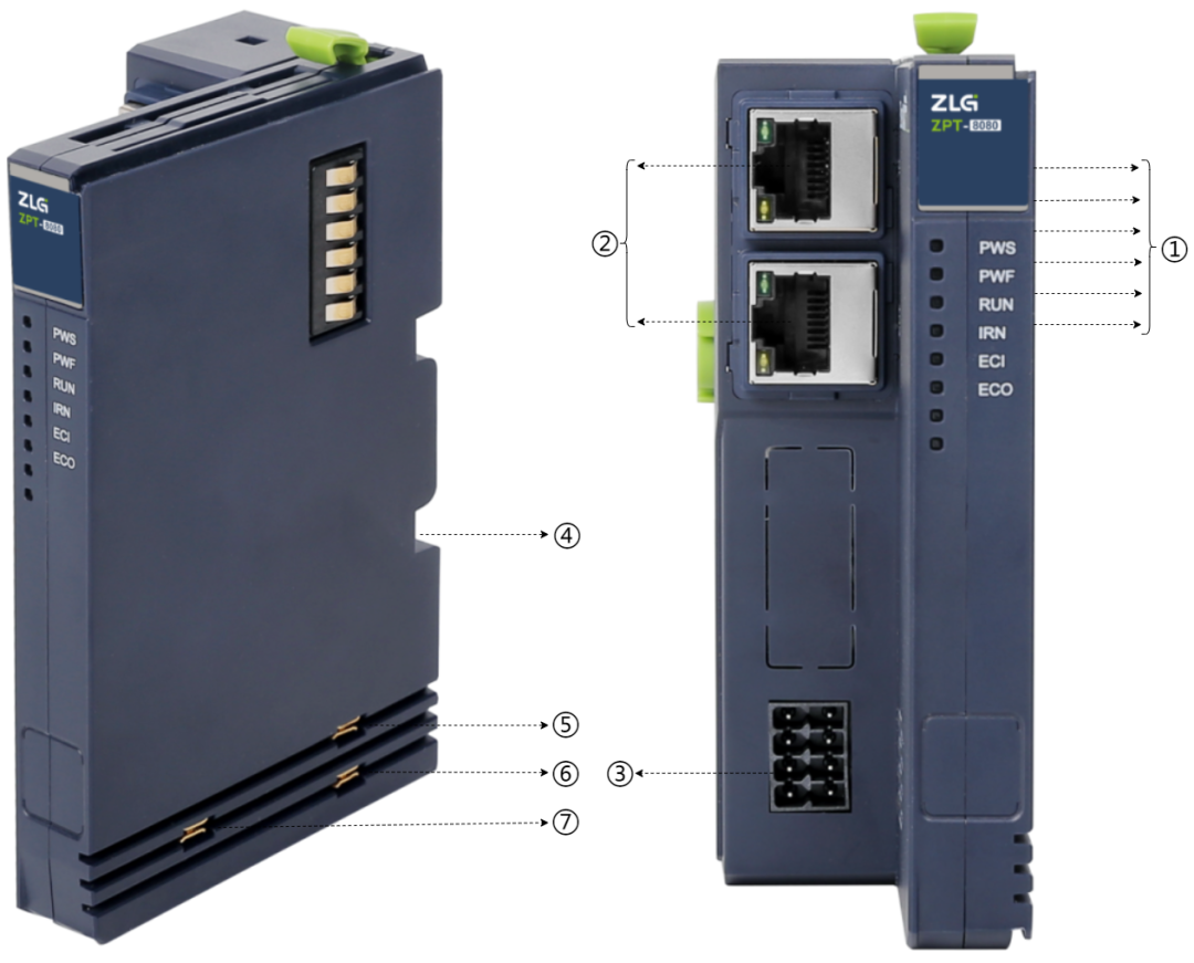

如图1所示,ZPT-8080是ZLG致远电子推出的一款高实时性E系列EtherCAT通信接口耦合器从站模块,电源从该模块输入,分别给后续扩展接入的E系列的数字量、模拟量和温度检测等IO模块提供正常供电。
致远电子
图2 硬件接口标号
① 内部系统背板总线;
② EtherCAT协议以太网接口;
③ 系统电源与现场电源24V输入接口;
④ 接地弹片;
⑤ 现场电源负极0V;
⑥ 大地PE;
⑦ 现场电源正极24V。

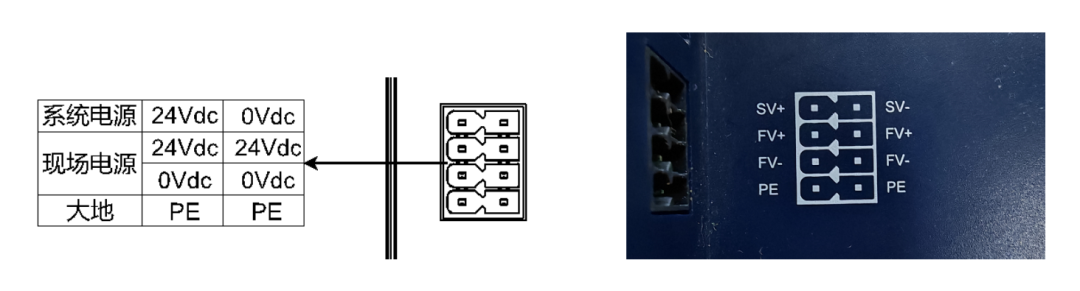

致远电子  电源接线示意图与丝印图
致远电子
图3 电源接线示意图(产品手册可见)与实物丝印图
如图3所示,系统电源输入符号为SV+(系统24Vdc)与SV-(系统0Vdc),现场电源输入符号为FV+(现场24Vdc)与FV-(现场电源0Vdc)。

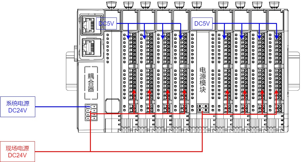

致远电子  正确接线电源供电框图
拥有干净的系统电源应按下图的供电方式进行部署设备,超过耦合器模块背板总线供电电流时由电源模块为后续IO模块供电。其中系统电源(蓝色指示部分)为控制系统内部电路供电,现场电源(红色指示部分)为IO模块、现场传感器和执行器等设备供电。
致远电子
图4 电源供电框图
