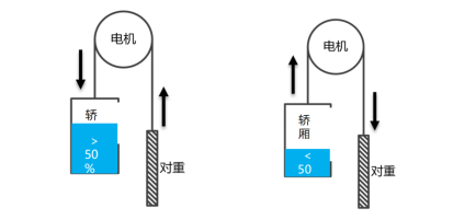

电梯是一个典型的势能性负载。在以下三种特定工况下,电梯的曳引机(电动机)会从耗电状态转变为“发电机”状态,产生再生电能。
重载下行:轿厢载重超过对重,重力带着轿厢往下跑,电机被拖着转动发电。
轻载/空载上行:对重比轿厢重,对重向下拉着轿厢上行,电机同样被反向拖动发电。
减速制动:电梯在到达目标层前减速直到停止,释放巨大的机械动能。
电梯图1 电梯发电工况:重载下行和轻载上行示意图

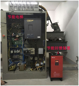

根据电梯的使用频率,加装能量回馈装置后每台电梯的平均节电率达30%,最高可达40%以上,这对于电梯数量较多的现代建筑的节能具有重大意义。
1.能量回收原理

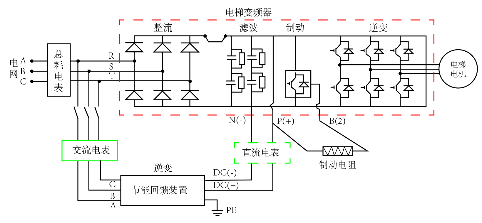

在没有改造的常规电梯中,这些发电产生的电能会导致变频器直流母线电压升高,系统只能通过接通“制动电阻”将电能转化为热能白白浪费掉,这不仅耗电,还会导致机房温度升高,影响设备正常运行,如图2所示。
加装能量回馈装置后,能量回收主要分为以下几个步骤:
能量捕获:电梯发电产生的交流电,首先被变频器整流为直流电,储存在变频器的直流回路电容中。
智能逆变:当直流母线电压超过设定阈值时,能量回馈装置(核心部件为IGBT全桥逆变器和DSP微处理器)会优先于制动电阻启动。它将直流电逆变为与低压电网同频、同相、同压的三相交流电。
净化与回馈:逆变输出的电流经过滤波电抗器等元件净化,消除谐波污染后,安全地送回大楼的交流电网。
电梯图2 电梯能量回收示意图

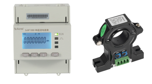

2.直流回馈母线侧(精准统计再生直流电量)
适用位置:能量回馈装置内部的直流母线侧(如DC540V/750V母线)。
核心目的:单独测算回馈器自身的转换效率,或搭配电梯储能系统(超级电容/锂电池)时,精准计量直流再生电能的充放电过程。
推荐型号:DJSF1352-RN直流双向导轨直流电表。
特点:电压规格覆盖 DC0~1000V,支持75mV分流器或0~20mA/0-5V/0-10V霍尔传感器接入。可选择双路直流输入,可同时统计再生直流发电量与储能充放电量,精度可选0.5级或1级。
电梯图5 DJSF1352-RN直流电能表及配套霍尔传感器

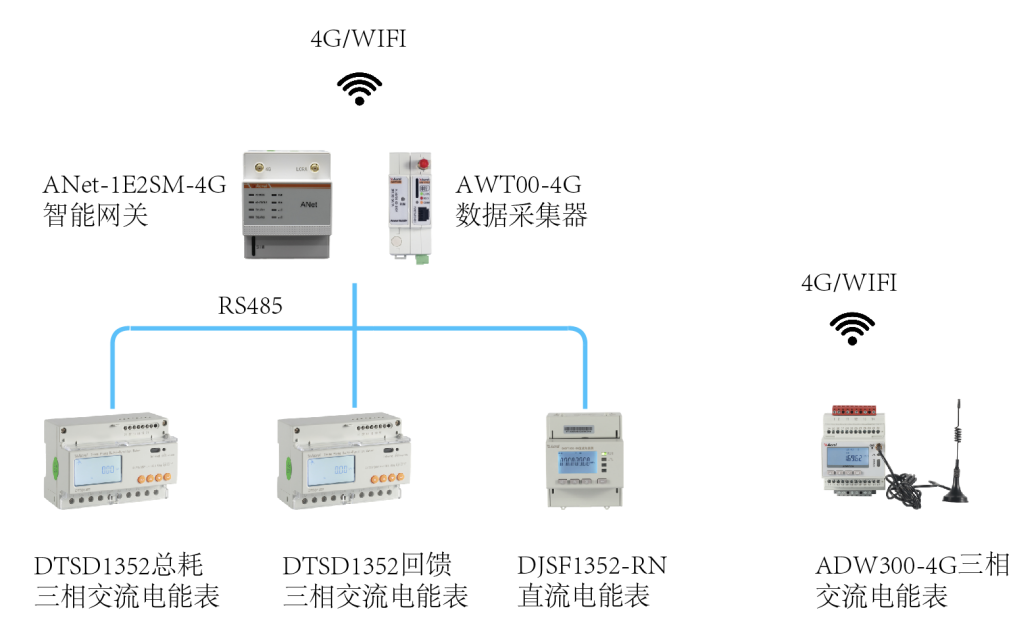

3.数据采集方案
当仪表采用有线方案时,需要配置具备数据采集和网络接入设备。
推荐型号:ANet-1E2SM-4G或AWT100-4G。
特点:下行采集现场设备,支持RS485接口和Modbus-RTU等标准协议,上行支持4G/WIFI等无线方式或以太网接口,采用导轨安装,根据上级平台要求可选择不同的数据采集器。
电梯图6 ANet-1E2SM-4G和AWT100-4G数据采集方案

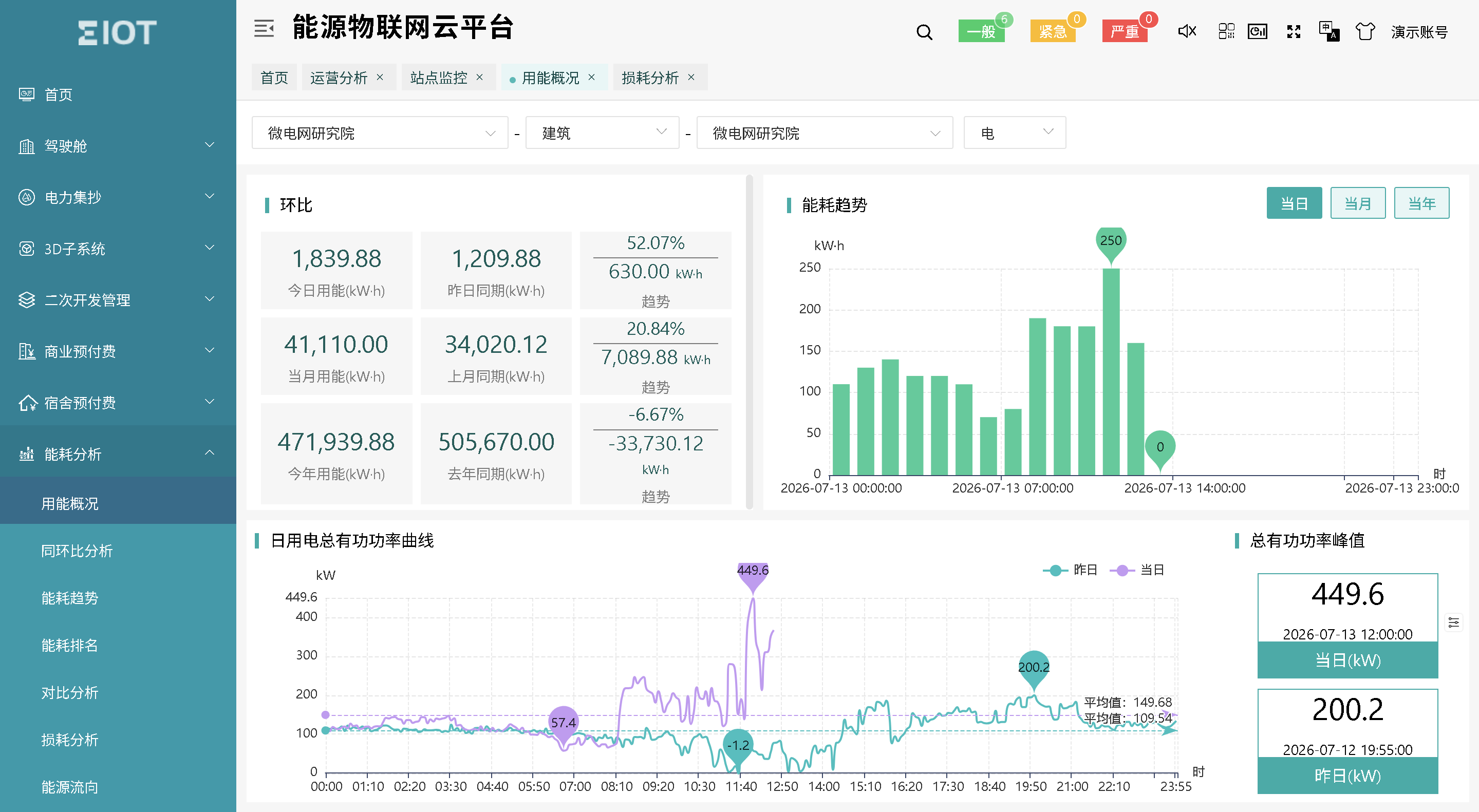

四、电梯能量回馈管理系统解决方案
安科瑞Acrel-Eiot能源物联网平台是安科瑞电气自主研发的SaaS云平台,支持多协议接入、多终端访问,提供能耗监测、效率分析、电能质量分析、报警管理、报表生成等功能,实现电梯能量回馈电能的远程可视化管理和智能分析。用户安装后通过APP扫码即可完成数据调试,使用手机和电脑WEB端得到所需的数据服务。更多资料可访问http://cloud.acrel.cn能源物联网云平台。
电梯图7 Acrel-Eiot能源物联网云平台
