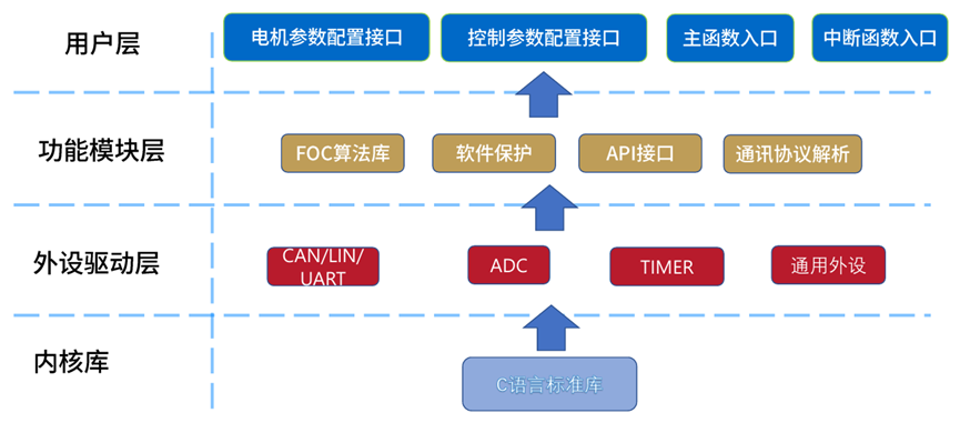

一、四层标准化软件架构,构筑方案底层核心壁垒
本次三套电机方案统一搭载小华半导体自研四层递进式软件架构,模块化分层设计兼顾通用性与迭代灵活性,底层依托C语言标准库搭建完整驱动生态,从内核到应用实现全链路自主可控:
1.内核库层:基于 C 语言标准库搭建底层运行基础,保障跨MCU平台兼容性;
2.外设驱动层:集成CAN/LIN/UART通讯接口、ADC采样、TIMER定时器、通用外设驱动,适配工业与车载主流通讯、信号采集需求;
3.功能模块层:核心搭载自研FOC算法库、全维度软件保护机制、标准API接口、多协议通讯解析模块,是电机控制功能的核心载体;
4.用户层:开放电机参数配置接口、控制参数配置入口、主函数与中断函数入口,客户可快速完成参数调试、二次开发,大幅缩短项目落地周期。
分层解耦的架构设计,让三套电机方案共享统一技术底座,同时针对单 / 三 / 六电机不同应用场景做专项优化,兼顾开发效率与产品稳定性。
