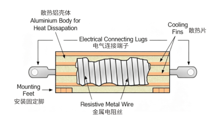

绕线电阻:以陶瓷为基底,缠绕镍铬丝制成,核心优势为超高精度(最低0.005%)、低温漂、大功率承载能力;短板是寄生电感大,完全不适用于高频场景,仅适配低频大功率电路。

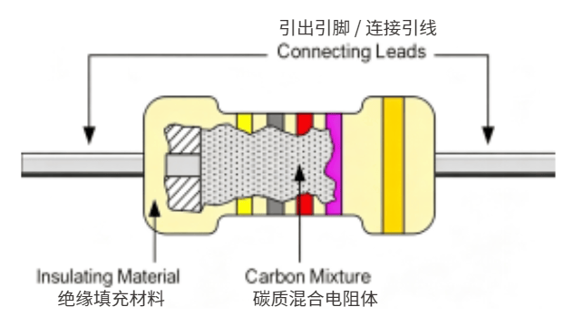

碳合成电阻:碳粉烧结工艺,成本为所有电阻最低;缺点是容差大、噪声高、温漂性能差,优势为耐压性强、不易烧毁,用于低端通用电路。

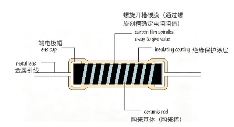

碳膜电阻:陶瓷基底沉积碳膜,可通过螺旋开槽调节阻值,可制作常规精密款,但温度稳定性较差,性价比中等。

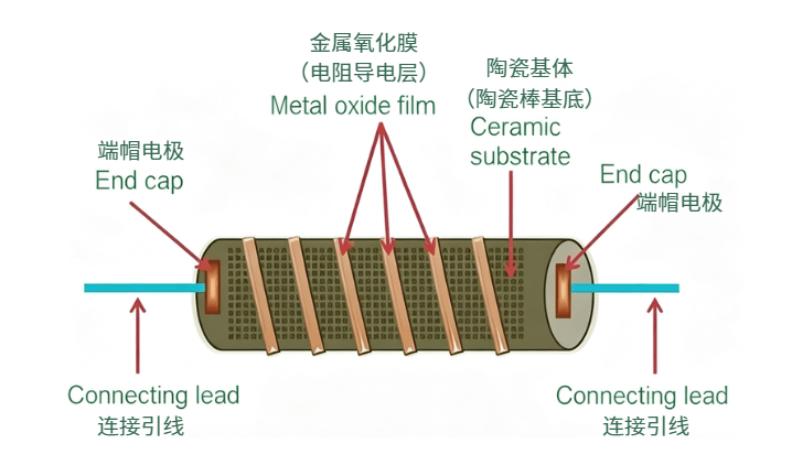

金属氧化物膜电阻:采用锡/锑氧化物镀膜,核心特性为耐高温,适配高温工况电路场景。

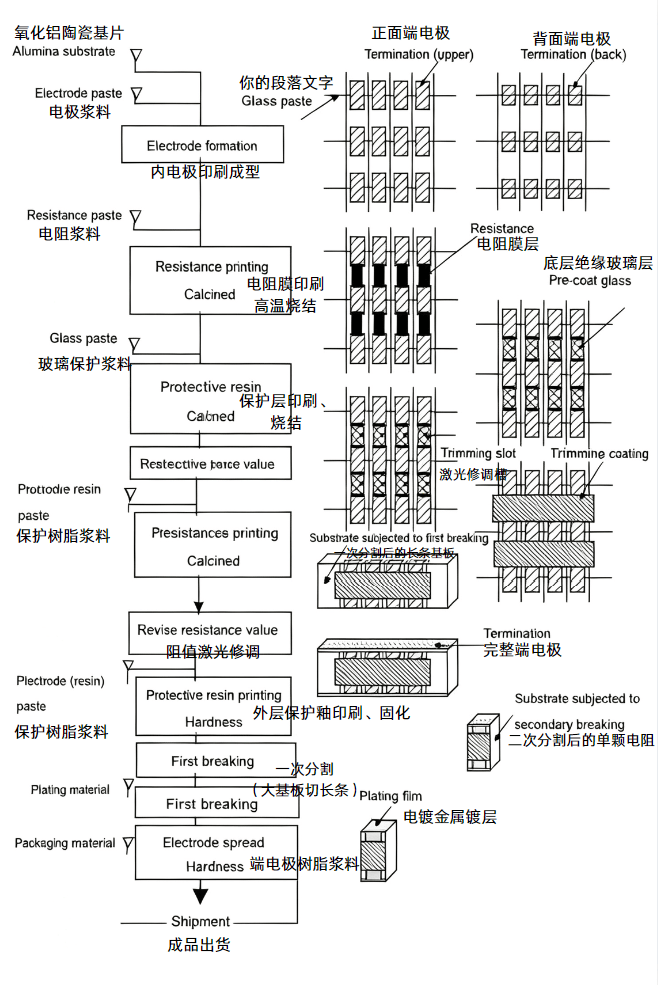

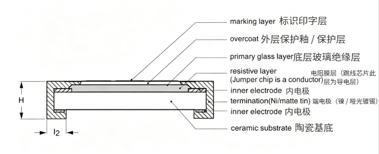

厚膜电阻:市面绝对主流,通过丝网印刷二氧化钌电阻层制成,膜厚约100μm,精度覆盖5%、1%,性价比极高,适配绝大多数通用电路板。

厚膜贴片电阻完整量产工序

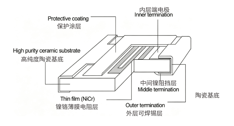

薄膜电阻:真空沉积镍铬薄膜(膜厚仅0.1μm,为厚膜的千分之一),经光刻成型,高频性能、精密性能优异,用于高频、高精度电路。

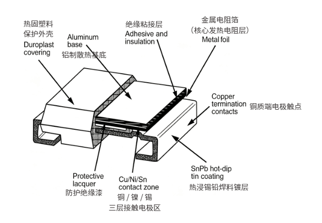

金属箔电阻:镍铬箔光刻成型,综合电气性能最优,是高端精密设备、高频仪器的核心选型。

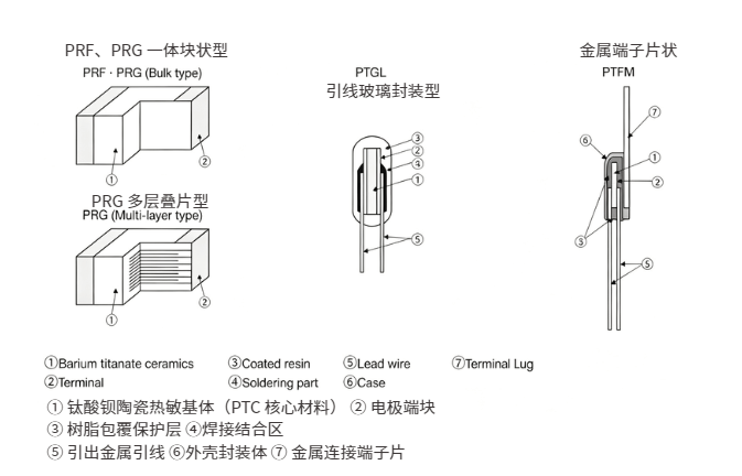

热敏电阻:分为PTC正温度系数和NTC负温度系数。PTC超阈值温度后阻值陡增,实现自恢复过流保护,其中CPTC陶瓷型适配高压大电流、PPTC高分子型适配低压小电流;NTC主要用于电路测温、温度补偿。

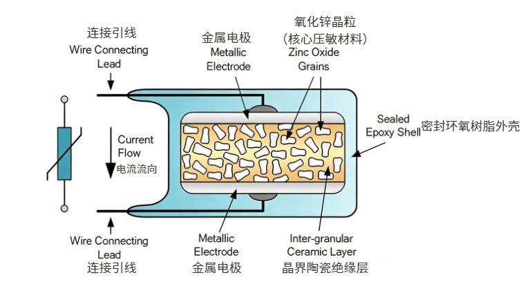

压敏电阻MOV/MLV:MOV由氧化锌烧结而成,超阈值电压后阻抗骤降,可泄放浪涌电压,实现过压防护;MLV为多层片状衍生款,体积小巧,适配低压直流场景。核心短板是寄生电容大、响应速度慢,严禁用于高速信号线。
