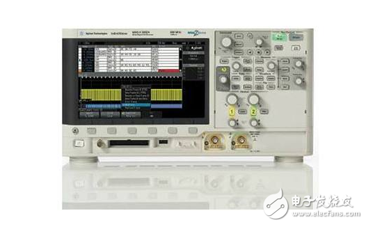

现在在电路的发展上,已经从一个模拟发展转型到数字当中,所以许多的测量工具也在实现数字化。在一些传统的工程师当中,一提到测量,它们心中早就有一个器件,那就是示波器,示波器主要用来观察信号的模拟特性,如边沿时间、电压幅度、是否有寄生干扰等。逻辑分析仪主要测量数字电路,因为数字电路固有的特性。在目前单片机技术的发展,已经出现了一种新的测量工具,那就是逻辑分析器,逻辑分析仪对电压的具体值和被测信号的一些模拟特性都不进行测量,而是专门针对信号的电平进行测量。事实上,逻辑分析器非常适合目前单片机这一类型的数字系统的测量,非常的便捷。

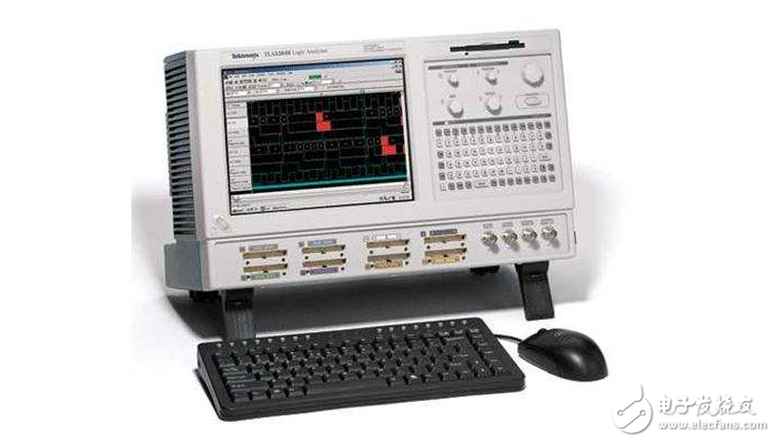

逻辑分析仪的测量原理是采用一定的频率,对输入信号与设定的门限电压进行比较,当输入电平大于门槛电压时为逻辑1,当输入电平低于门槛电压时为逻辑0。
虽然示波器同样可以观测数字信号,但一般的示波器都仅有2个通道或4个通道,对于观测5个以上的信号就无能为力了,尤其在微处理器开发过程中通常需要观测数据总线等信号。逻辑分析仪一般都有16个通道以上,甚至多的可以达到300个通道以上。与示波器相比逻辑分析仪具有这些优点:同时监测多路输入;完善的触发功能;强大的分析功能。
