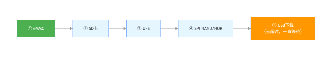

2.3 默认优先级
当没有外部干预时,BootROM 按以下顺序尝试:
开发
