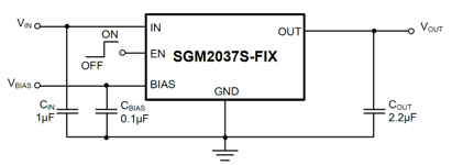

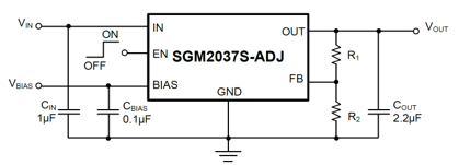

SGM2037S是一款采用CMOS工艺设计的低压差线性稳压器,具有低噪声、高精度特性,可提供500mA的输出电流。其输入电压范围为0.8V至5.5V,偏置电压(VBIAS)范围为2.4V至5.5V,使能引脚支持JEDEC标准1.2V逻辑电平直接驱动,VIH = 0.71V(MIN),VIL = 0.46V(MAX),器件提供固定输出电压(0.9V至3.3V)和可调输出电压(0.8V至3.6V)两种配置。

图1 SGM2037S典型应用电路

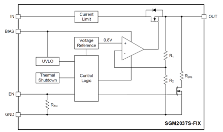

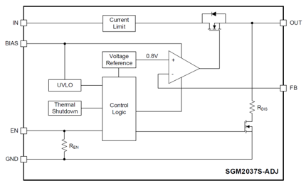

图2 SGM2037S功能框图
SGM2037S在+25℃条件下输出电压精度为±0.8%。其典型性能参数包括:偏置输入电流38μA,500mA负载下低压差为140mV(TYP),输出噪声在VOUT = 0.8V为17μVRMS(TYP)。器件采用小型陶瓷输出电容即可稳定工作。
其他功能包括欠压锁定(UVLO)、1.2V逻辑电平控制的关断模式、限流保护和过热关断保护。此外,SGM2037S集成了自动放电功能,可在关断状态下快速泄放输出电容上的电压,提升系统响应速度与安全性。

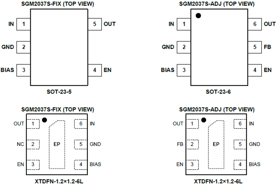

该器件适用于对噪声、瞬态响应和静态功耗有要求的应用场景,如电池供电设备和智能手机等。SGM2037S提供三种符合环保理念的绿色封装:SOT-23-5、SOT-23-6和XTDFN-1.2×1.2-6L,工作温度范围为-40℃至+125℃。

图3 SGM2037S封装引脚图
