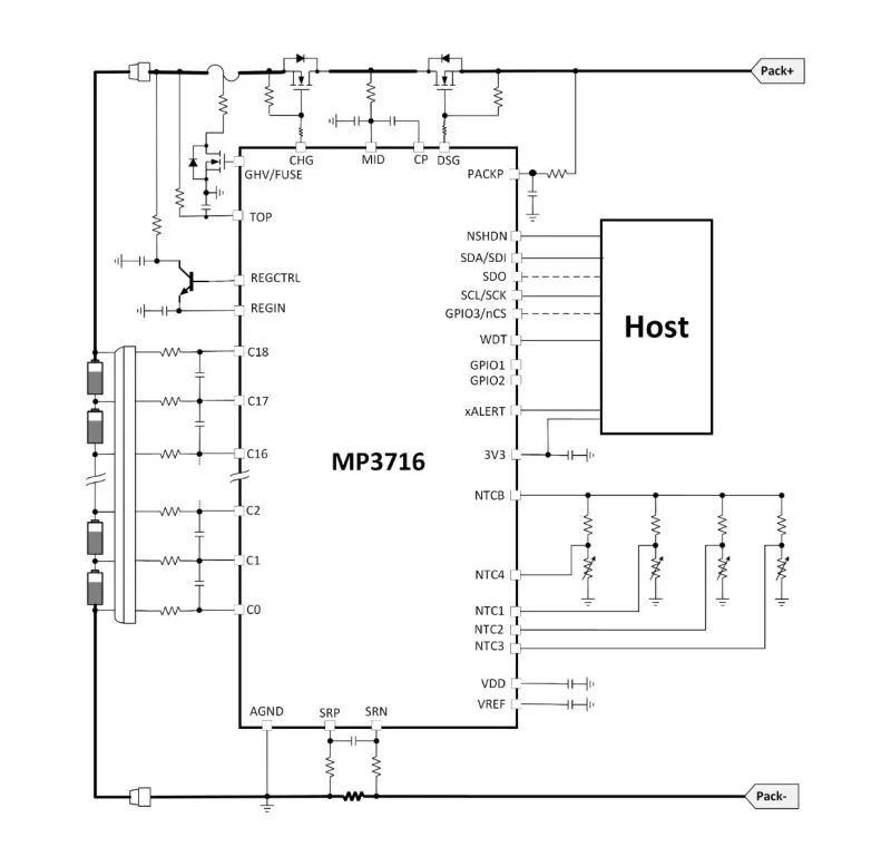

MPS新一代AFE产品MP3716支持3S至18S电池监测,集成双ADC架构,可同时完成电压、电流和温度的高精度采集。其中一路ADC负责最多18节电芯电压监测以及多路温度检测,另一路ADC则负责电流采样,为SOC估算和均衡决策提供基础数据。
同时,MP3716集成高边MOS驱动、软启动控制以及过压、欠压、过流、短路等多重保护功能,可满足储能和备电系统对于安全性和可靠性的要求。
电池
MP3716 典型应用原理图
