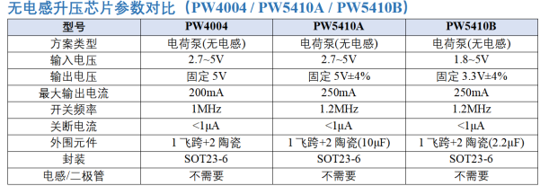

一、无电感升压5V芯片:PW4004、PW5410A

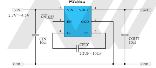

1.1 PW4004A——锂电池升压5V/0.2A无电感升压芯片
PW4004A是一款典型的电荷泵(Charge Pump)无电感升压IC,输入电压范围2.7V~5V,输出稳压5V,最大输出电流200mA。芯片开关频率1MHz,仅需外接1颗飞跨电容(Flying CAP)和2颗小体积陶瓷电容(VIN、VOUT旁路电容),无需电感、无需肖特基二极管,整个方案BOM极简,PCB面积极小,特别适合可穿戴、有源笔、电子标签、蓝牙防丢器、智能门锁等对空间敏感的锂电池供电产品。
PW4004内置软启动、短路保护、过温保护,输出稳压精度±4%,静态电流微安级,关断电流<1μA。SOT23-6封装,可直接替代同类进口电荷泵。
芯片
图1 平芯微PW4004无电感升压5V/0.2A典型应用电路

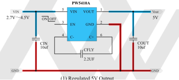

1.2 PW5410A——输入2.7~5V升压5V/0.25A电荷泵
PW5410A是一款低噪声、固定1.2MHz开关频率的电荷泵电压加倍器。输入电压范围2.7V~5V,输出固定5V±4%,在VIN=4.5V条件下最大输出电流可达250mA,明显高于PW4004的200mA能力,适合对5V电流需求略高、但仍需要“无电感”方案的场合。
PW5410A采用新型电荷泵架构,即使空载也保持恒定开关频率,输入/输出纹波都很低;具备热关断、连续短路保护、软启动功能,非常适合白光LED背光、Li-Ion电池后备电源、局部3V转5V、智能卡读卡器、PCMCIA本地5V供电等小电流5V应用。SOT23-6封装,外围仅需1颗2.2μF飞跨电容 + 输入输出各1颗10μF陶瓷电容。
芯片
图2 平芯微PW5410A输入2.7~5V升压固定5V/0.25A典型应用电路
二、无电感升压3.3V芯片:PW5410B

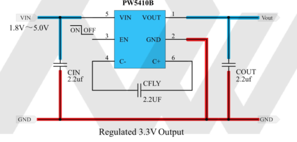

PW5410B是PW5410A的3.3V输出版本,也是一款无电感电荷泵DC/DC。它的核心亮点是输入电压范围可低至1.8V——两节干电池(1.5V×2=3V)或一节接近放空的锂电(3.0V以下)都能正常升压到3.3V,输出电流最大250mA(VIN=3V时)。
PW5410B同样采用1.2MHz恒频开关、软启动、短路保护、热关断,输入/输出仅需2.2μF陶瓷电容,飞跨电容2.2μF即可,整机BOM极其简单。典型应用包括:单节干电池/双节干电池升压3.3V为MCU、传感器、蓝牙模组供电;锂电池后备至3.3V;智能卡读卡器、有源RFID、低功耗IoT节点等。SOT23-6封装。
芯片
图3 平芯微PW5410B输入1.8~5V升压固定3.3V/0.25A典型应用电路

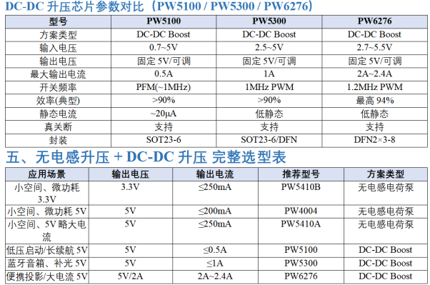

3.5 一句话选型口诀
输出电流 ≤ 300mA、追求极小体积、EMI敏感 → 优先选无电感电荷泵(PW4004 / PW5410A / PW5410B);输出电流 ≥ 500mA、需要长续航、宽输入范围 → 选DC-DC升压(PW5100 / PW5300 / PW6276)。
四、DC-DC升压芯片:PW5100、PW5300、PW6276

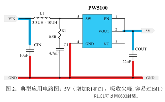

4.1 PW5100——锂电池升压5V/0.5A低静态电流DC-DC
PW5100是一款PFM控制、内置0.15Ω功率MOS的同步整流Boost升压转换器,输入电压范围0.7V~5V,可从单节干电池、单节锂电启动,输出5V最大电流500mA左右。芯片静态电流仅约20μA,轻载效率高,特别适合玩具、TWS充电仓、蓝牙防丢器、传感器节点等长续航产品。SOT23-6封装,外围只需1颗电感+1颗输出电容+1颗输入电容。
芯片
图4 平芯微PW5100锂电池升压5V/0.5A典型应用电路

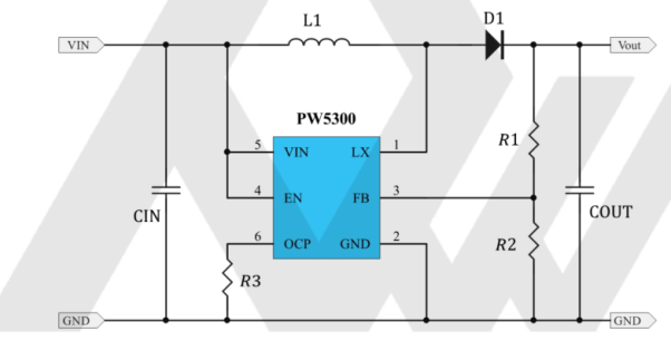

4.2 PW5300——锂电池升压5V/1A DC-DC升压IC
PW5300是PWM同步整流升压转换器,输入电压范围2.5V~5V,输出电压可调(默认5V),最大输出电流可达1A,开关频率1MHz,效率>90%。芯片内置软启动、逐周期限流、过温保护、输入欠压锁存,适合蓝牙音箱、便携补光灯、USB移动电源辅助、小家电等中等电流的锂电池升压5V应用。SOT23-6/DFN封装可选。
芯片
图5 平芯微PW5300锂电池升压5V/1A典型应用电路

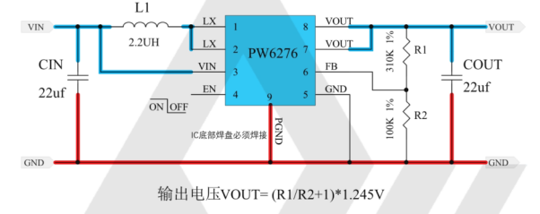

4.3 PW6276——锂电池升压5V/2A~2.4A大电流DC-DC升压IC
PW6276是平芯微高集成度大电流升压IC,输入电压范围2.7V~5.5V,输出电压支持固定5V或外部电阻可调,锂电池4.2V→5V时输出电流可达2A~2.4A。芯片开关频率1.2MHz,内置低阻NMOS+同步整流PMOS,效率最高94%,具备逐周期限流、过温保护、输入欠压锁定、真关断(True Shutdown)功能,关断时VOUT与VIN隔离,无漏电通路。DFN2×3-8封装,特别适合蓝牙音箱、便携投影、共享设备、5V/2A输出的锂电池后备电源。
芯片
图6 平芯微PW6276锂电池升压5V/2A~2.4A典型应用电路
芯片
