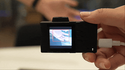

目标检测
基于 ESP-Detection,ESP-VISION 可在设备端完成实时目标检测。在 QVGA 分辨率下,运行帧率约为 11 FPS,适用于目标追踪、画面居中、交互触发等基础视觉应用。

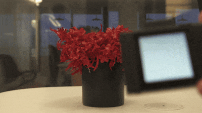

颜色追踪
基于 LAB 颜色空间的阈值分割算法,ESP-VISION 可以对目标颜色区域进行筛选,实现指定颜色目标的实时检测与动态跟踪。在 QVGA 分辨率、RGB565 格式下,运行帧率约为 19 FPS,适用于颜色分拣、简单目标跟随与教学演示。

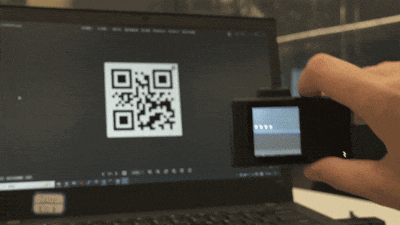

二维码识别
ESP-VISION 可检测图像中的二维码区域并完成内容解码。在 QVGA 分辨率、RGB565 格式下,运行帧率约为 12 FPS,可用于设备配网、资产识别、物流追踪和门禁管理等场景。

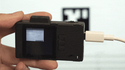

AprilTag 检测
ESP-VISION 支持对图像中的 AprilTag 标记进行识别与解码。在 QVGA 分辨率、灰度图像格式下,运行帧率约为 14 FPS,可应用于机器人导航、空间定位、增强现实与标定场景。
