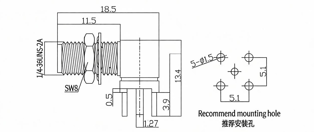

该连接器采用 SMA母头(内孔) 接口形态,通过标准 1/4-36UNS-2A 英制螺纹与 整体式法兰盘 实现与机壳面板的牢固固定。其独特的 90°弯式(直角) 结构设计,使线缆引出方向与面板平行,相较于传统直式安装方式,可大幅节省设备内部纵向空间。产品采用 整体式一体化 结构——壳体与法兰为一个整体部件,避免了分体式结构中可能出现的松动与对心偏差,确保了更高的结构强度与长期可靠性。产品尾部采用 焊片式 引出结构,便于与PCB板或内部线缆进行可靠焊接。产品壳体配有 SW8 扳手平台,方便安装与拆卸操作。整体结构设计精良,内导体与外导体均采用 全镀金 工艺处理,频率覆盖 DC ~ 12GHz,是各类面板级高频互连与紧凑型设备布线的理想选择。

产品型号SMA-KYWHD3
接口形态SMA母头(内孔),1/4-36UNS-2A螺纹锁紧
结构样式90°弯式(直角) ,整体式一体化结构
安装方式法兰盘面板固定,螺纹长度11.5mm

项目规格详情
接口界面SMA母头(内孔),标准1/4-36UNS-2A英制螺纹锁紧
安装方式整体式法兰盘面板固定,配合安装孔锁紧
安装螺纹长度11.5mm
整体总长18.5mm
法兰尺寸13.4mm × 13.4mm
扳手平台SW8,方便螺母锁紧与拆卸
尾部结构焊片式引出,适合PCB焊接或内部线缆连接
推荐安装孔严格按照图示孔径尺寸开孔,确保安装同轴度
