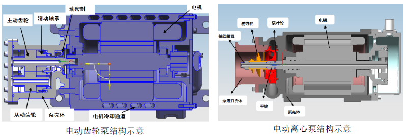

3.1 两类泵型的工作原理与结构特征
电动齿轮泵的核心工作部件为一对外啮合齿轮。主动齿轮由电机驱动旋转,通过啮合带动从动齿轮反向旋转。齿轮啮合形成两个封闭腔体——吸油腔和排油腔。在吸油侧,齿轮脱离啮合时齿间容积增大形成局部真空,在大气压力作用下燃油进入吸油腔;在排油侧,齿轮进入啮合使齿间容积减小,燃油被强行挤出。齿轮泵的流量与转速呈正比关系,供给压力主要由泵后负载特性决定。
高速电动离心泵的工作核心为高速旋转的叶轮。燃油从轴向入口被吸入叶轮中心,在叶轮高速旋转产生的离心力作用下被甩向叶轮外缘,获得较高的动能;随后燃油进入蜗壳或扩压器,动能转化为压力能实现增压输出。离心泵的增压能力与转速呈二次方关系,理论流量与转速呈线性关系。
从结构特征来看,两类泵型存在本质差异。齿轮泵的转动部件和静止部件之间存在多处接触和摩擦部位,包括主从动齿轮间的啮合部位、齿轮与壳体接触部位、齿轮端面与轴承的接触部位等。离心泵的转动部件主要为叶轮,泵轴可与电机轴一体化设计,转动部件和静止部件之间存在间隙而非接触。这一结构差异决定了两类泵在起动特性、工作可靠性和制造成本等方面的显著不同。

结构简化方面,离心泵的转动部件主要有泵叶轮,泵轴可与电机轴一体化设计,省去单独的支撑部件轴承。静止部件的蜗壳与扩压器作为泵壳体的一部分可与电机壳体一体化设计。若采用屏蔽泵方案,还可省去离心泵与电机间的动密封组件和电机冷却夹套。
重量与体积方面,由于离心泵叶轮结构不存在转静接触部位,且具备较优的抗气蚀性能,离心泵具有高速化的良好条件。得益于高转速的设计点,相比于相同供油指标的电动齿轮泵,高速电动离心泵的泵部件和电机部件均有显著的轻量化收益。此外,离心泵的叶轮和诱导轮均为薄壁结构件,可采用铝合金等低密度金属材料,材料选用方面相比齿轮泵也具有重量优势。离心泵更易实现与电机的一体化设计,使得电动泵的结构重量更轻、体积更小。
起动特性方面,离心泵的转动部件和静止部件之间存在间隙,电动泵起转时仅需克服轴承和动密封的摩擦力矩,因此起动扭矩低。而齿轮泵的起动扭矩需克服多处接触面中的静摩擦力,且受产品零件配合公差、磨合程度、工作介质粘度和温度的影响较大,不同产品的起动扭矩表现出较大的散差,对电机输出起动力矩提出更高要求。
可靠性与寿命方面,离心泵在高转速工作时更为可靠,转动部件与静止部件无接触磨损。齿轮泵则存在多处滑动摩擦,轴承磨损问题较为突出。
制造成本方面,齿轮泵的主从动齿轮、轴承为精密零件,制造过程繁琐且周期长,需经过粗车、插齿、渗碳、热处理、磨齿等多道工序。离心泵的叶轮和诱导轮可采用铸造或增材制造后再机加的方式成型,转动部件的制造成本相对较低。加之离心泵结构相对简单,可实现与电机的深度融合设计,制造成本评估更具优势。

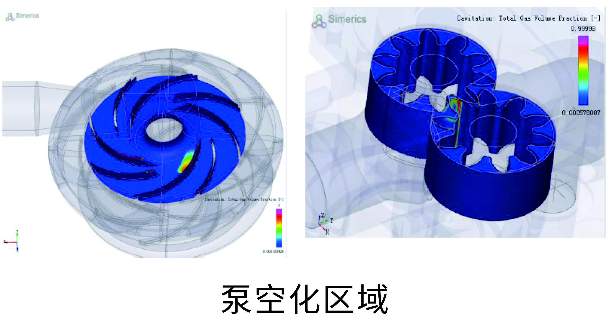

4.3 压力场与空化特性分析
计算收敛后,得到离心泵和齿轮泵在不同工况下的泵特性。通过分析设计点压力分布云图可以看出,离心泵一级叶轮出口压力约4 MPa,蜗壳出口压力为8.4 MPa,说明两级叶轮做功负荷相当,离心泵增压能力达到设计预期。
在给定泵进口压力条件下,通过对两种泵的进口空化区域分布进行对比分析得出:离心泵空化区域仅分布在个别流道的前缘吸力面附近局部区域;齿轮泵的空化区域仅存在于主从动齿轮的啮合脱开位置的局部低压区域。两种方案的空化区域均不影响泵的吸入性能,表明两种方案的气蚀性能均满足系统要求。
供油系统
值得注意的是,空化是影响燃油泵性能的重要因素,离心式燃油泵内部出现的空化现象及其引起的噪声、旋转失速及扬程和效率急剧下降等问题,是阻碍燃油泵性能优化提高的重要因素。本研究中两种方案的空化区域均得到了有效控制,为泵的可靠工作奠定了基础。

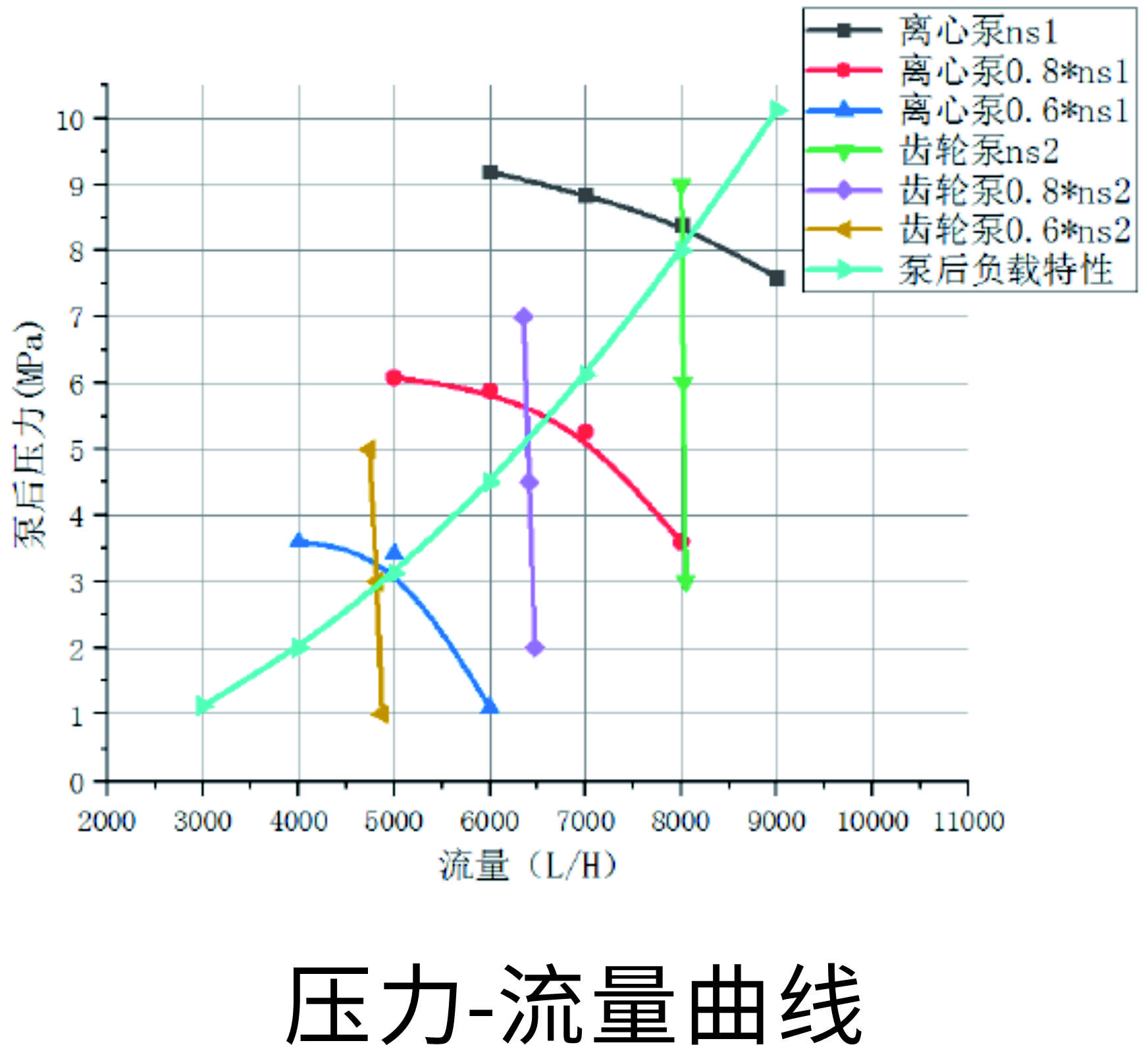

4.4 压力-流量特性对比
针对离心泵的设计转速n_s1、偏离设计转速0.8*n_s1、偏离设计转速0.6*n_s1,以及齿轮泵的设计转速n_s2、偏离设计转速0.8*n_s2、偏离设计转速0.6*n_s2,在不同泵后压力条件下计算了两种泵的流量特性,形成了泵特性曲线。
供油系统
离心泵的压力-流量曲线较为平坦,无驼峰,该曲线与泵后负载特性曲线的交点即为离心泵在供油系统中的工作点。不同流量工作点与泵转速近似呈线性分布,表明该离心泵方案的调节特性良好。然而,相比于齿轮泵对泵后压力不敏感的流量特性,离心泵的流量-负载特性较软。这一差异意味着当泵后压力发生扰动时,离心泵的流量将发生较大变化,因此基于电动离心泵的供油方案更加依赖于泵后压力信号的快速、精确反馈调节。
从控制角度来看,齿轮泵的流量与转速基本呈正比关系,受出口压力影响较小,这使得齿轮泵的开环流量控制相对简单。而离心泵的流量同时受转速和出口压力的影响,需要更为复杂的闭环控制策略来保证供油精度。
供油系统

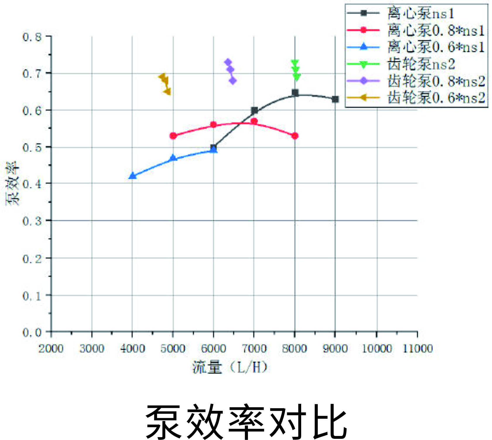

4.5 效率特性对比
两种泵方案的效率特性曲线分析表明,离心泵的效率相比齿轮泵偏低较多,特别是在偏离设计点工况下,效率发生显著下降,而齿轮泵即使在非设计点下仍然保持了较高的效率。
这一差异可从以下几个方面理解。首先,该离心泵方案的设计比转速较低,限制了其效率上限。比转速是衡量离心泵叶轮几何形状和性能特征的重要参数,低比转速离心泵的叶轮流道狭窄、相对损失较大,效率天生受限。若供油系统需求更大流量或较低压力,使得离心泵设计比转速提升,两种泵的效率差异会进一步减小。
其次,偏离设计点情况下,离心泵叶轮内部的流速与叶型不再匹配,使流场发生畸变,流动损耗增加。离心泵的高效率区通常位于设计点附近的一个较窄范围内,一旦偏离设计工况,叶轮入口的冲角发生变化,叶轮流道内可能产生分离流和二次流,显著增加水力损失。
第三,在深度节流状态(对应大流量调节比)时,上述现象更为显著。这意味着对于需要大范围调节供油量的应用场景,离心泵的效率劣势会更加突出。
泵效率的差异直接影响系统的用电功率和用电量。由于系统总质量包含电动泵重量和电池重量,针对两种电动泵方案的系统重量指标需要结合任务剖面进行具体评估分析。

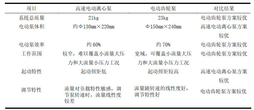

5.3 两类方案的综合对比
基于上述质量模型和选型判据,对两类电动泵方案从系统总质量、性能、制造成本等方面进行综合对比。
从系统总质量来看,高速电动离心泵方案在较大供油流量条件下具有明显优势。这主要得益于离心泵更高的流量密度和配套高速电机更高的功率密度。然而,在长时间任务剖面或高效率要求较高的场合,齿轮泵方案由于效率优势可能带来更低的电池重量,从而在系统总质量方面胜出。
从体积来看,高速电动离心泵方案同样具有优势。离心泵的紧凑结构和高速化设计使得泵体和电机的体积均小于同指标的齿轮泵方案。
从起动特性来看,高速电动离心泵方案起动扭矩低、对电机起动力矩要求低,优势明显。齿轮泵方案则需要克服多处静摩擦,起动特性受制造公差和工作条件影响较大。
从效率来看,电动齿轮泵方案优势显著。齿轮泵在设计点和非设计点均能保持较高效率,而离心泵仅在設計点附近效率较高,偏离设计点时效率下降明显。
从工作范围来看,电动齿轮泵方案覆盖范围更宽。齿轮泵可适应流量和压力的多种组合需求,而离心泵的流量-压力强耦合关系限制了其工作范围。
从调节特性来看,电动齿轮泵方案的流量控制精度更高、对反馈控制的依赖度更低。离心泵方案则需要更精确的泵后压力反馈和更复杂的控制算法来保证供油精度。
从制造成本来看,高速电动离心泵方案更具优势。离心泵的转动部件制造工艺相对简单,且易于实现与电机的一体化设计。
综合上述对比,基于前文给出的电动泵方案选取判据,结合离心泵比转速的影响因素分析可知:针对发动机较大供油流量、较低供给压力需求,更适宜采用高速电动离心泵方案。

(1)针对某型发动机供油系统的技术指标要求,高速电动离心泵方案在系统总质量、体积、起动特性方面具有优势,而在电动泵效率、工作范围和调节特性方面则电动齿轮泵方案更优。两类方案各有利弊,方案选择需要根据具体供油需求和应用场景综合权衡。
(2)提出了弹用发动机供油系统电动泵方案选取判据。若判据大于0,则选用高速电动离心泵方案时系统总质量较优;反之则应采用齿轮泵方案。定性表述为:高速电动离心泵方案更适用于较大供油流量、较低供给压力的发动机供油系统。
