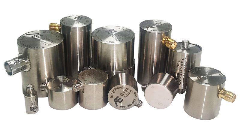

三、声发射传感器的重要技术参数
声发射传感器
选择声发射传感器时,通常需要关注以下参数。
1. 频率响应
频率响应是声发射传感器的重要指标之一。
它表示传感器对于不同频率声波信号的响应能力。
不同材料和不同缺陷产生的声发射信号频率范围不同。
例如:
金属结构裂纹
通常包含较丰富的高频信号。
复合材料损伤
可能表现出不同频率特征。
泄漏检测
需要关注特定频段的异常信号。
因此,传感器频率选择需要结合:
被检测材料;
缺陷类型;
现场噪声环境。
2. 灵敏度
灵敏度决定传感器捕获微弱信号的能力。
高灵敏度传感器能够:
发现早期损伤;
提升检测距离;
改善定位效果。
但是,灵敏度并不是越高越好。
工业现场还需要考虑:
环境噪声;
电磁干扰;
信号稳定性。
3. 工作温度范围
工业环境可能存在:
高温设备;
室外环境;
长期运行场景。
因此需要根据应用选择适合环境温度的传感器。
4. 安装方式
声发射传感器通常需要与检测对象保持良好耦合。
常见安装方式:
磁吸安装;
胶接安装;
固定夹具安装。
安装质量会影响:
信号传递;
检测稳定性。
