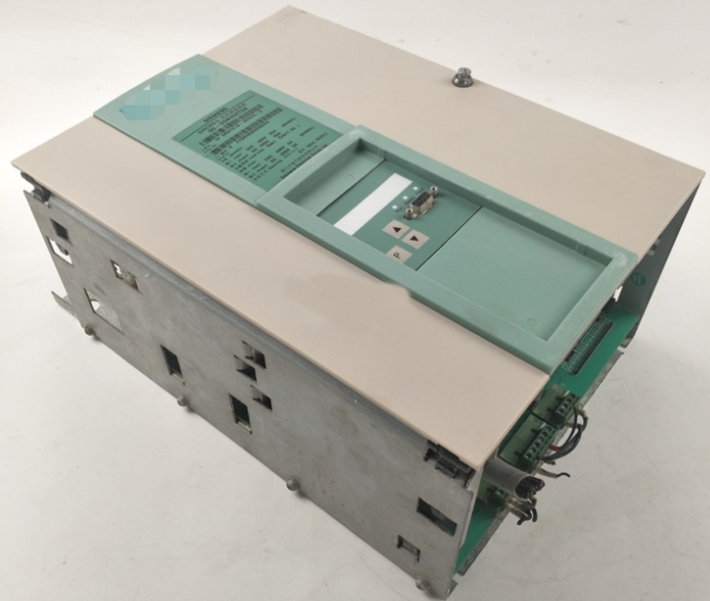

快速解决直流调速器问题
针对直流调速器这类关键设备,"快速解决"问题的核心通常遵循一套标准化的故障排查流程:先定位问题类型(是报警代码、异常表现还是彻底"罢工"),再根据类型采取对应的检查和处理步骤。
直流调速器
下面是一套通用的快速排查策略,并附上了常见品牌(如西门子、欧陆590系列)的具体故障处理参考。
第一步:看"脸色"行事——根据报警代码快速定位
现代直流调速器大多有自诊断功能,报警代码是最直接的线索。根据代码缩小故障范围是最高效的方法。
常见故障代码速查:以下为一些常见品牌报警代码的通用含义,具体请以你设备的手册为准。
故障现象/代码 可能原因 快速排查方向
无显示 电源板、控制板故障 检查输入电源、保险管;若正常则可能板卡损坏。
过流/过压/欠压 电网问题、电机故障、参数不当 用万用表检查输入电压和电机绝缘;检查加速时间等参数设置。
F067 (西门子6RA70) 散热器过热 检查散热风扇是否停转、风道是否堵塞。可临时断开风扇电源测试,看是否不再报错以确认故障点。
FIELD FAIL (欧陆590) 励磁故障 检查励磁输出端D3、D4有无电压;若无,重点检查励磁回路可控硅等器件。
超速/丢失脉冲 反馈信号丢失 检查测速电机或编码器的接线、联轴器是否松动或损坏。
