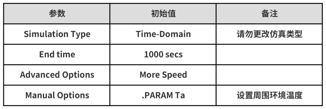

仿真时间和收敛选项等仿真设置可以通过上一篇的“Simulation Settings(仿真设置)”进行设置,下表中列出了仿真的初始设置。如果遇到仿真收敛问题,可以通过更改具体选项来解决。在“Manual Options(手动选项)”中已经定义电路的仿真温度和各种参数。
线性稳压器
Simulation Settings的初始值

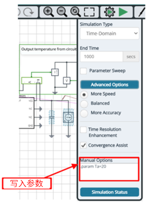

温度参数设置

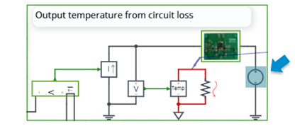

线性稳压器
组件的参数定义
上图中蓝色标注的组件需要设置周围环境温度,因此我们采用手动选项来定义参数。下表中列出了参数的初始值。如下图所示,该值需填写在仿真设置的“Manual Options”的文本框内。

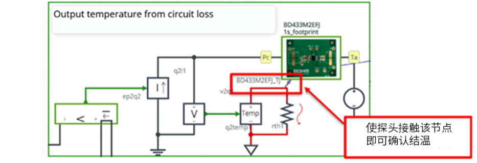

热仿真模型介绍
下图中的“BD433M2EFJ”符号表示线性稳压器的热仿真模型。另外,该模型的引脚说明如下表所示。如下图所示,在红色线路(BD433M2EFJ_TJ)的节点处可确认结温。
线性稳压器
BD433M2EFJ-C 热仿真模型

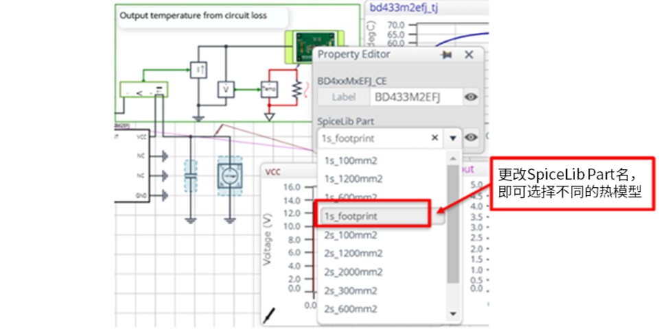

热仿真模型的选择
可选的组件列表
组件名称 SpiceLib Part名 说明
BD433M2EFJ 1s_footprint 1层电路板,仅表层Footprint
1s_100mm2 1层电路板,表层铜箔面积100mm2
1s_600mm2 1层电路板,表层铜箔面积600mm2
1s_1200mm2 1层电路板,表层铜箔面积1200mm2
2s_100mm2 2层电路板,仅表层Footprint,里层铜箔面积1002
2s_300mm2 2层电路板,仅表层Footprint,里层铜箔面积300mm2
2s_600mm2 2层电路板,仅表层Footprint,里层铜箔面积600mm2
2s_1200mm2 2层电路板,仅表层Footprint,里层铜箔面积1200mm2
2s_2000mm2 2层电路板,仅表层Footprint,里层铜箔面积2000mm2
2s_5500mm2 2层电路板,仅表层Footprint,里层铜箔面积5500mm2
2s2p 4层电路板,仅表层Footprint,里层铜箔面积5500mm2
针对热仿真模型提供上表所列的组件选项,用户可从中选择。下图给出了选择方法。
线性稳压器
热仿真模型的选择方法
首先,在BD433M2EFJ组件上右键单击鼠标,选择“Property”。将Property Editor的SpiceLib Part值设置为从上表中选择的名称,即可更改热仿真模型。接下来,执行热仿真,线性稳压器的温度曲线等将根据设定条件被更新。各模型的电路板详细信息请参阅《线性稳压器BD4xxMx系列的热仿真用户指南》。
