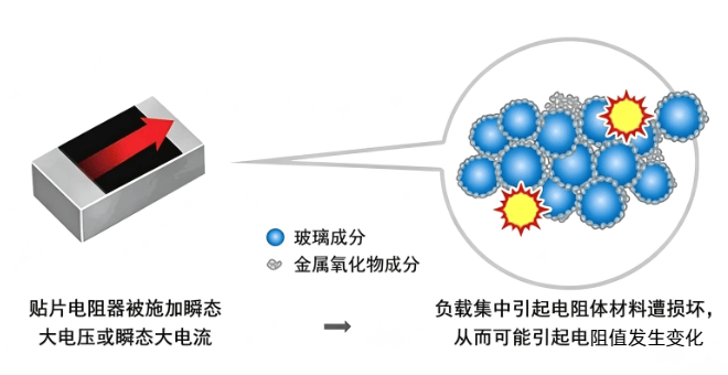

浪涌,简单来说就是瞬间施加在电路中的瞬态高压、大电流冲击,属于硬件电路里十分常见的电应力破坏源。
日常生活中设备插拔、继电器通断、电网雷击干扰、电机启停都会产生浪涌干扰。当普通贴片电阻承受超标浪涌电压/电流时,瞬间过载的电应力会直接破坏电阻膜层,会出现阻值漂移、开路烧毁等失效问题;一旦前端保护电阻失效,高压浪涌会直接冲击后端精密IC,造成芯片击穿、整机功能异常。

1、选用高耐冲击专用电阻材料
普通厚膜电阻浆料耐受瞬时高压能力弱,抗浪涌电阻采用改良电阻浆料,材料本身耐瞬时过载能力更强,不易被脉冲高压击穿。

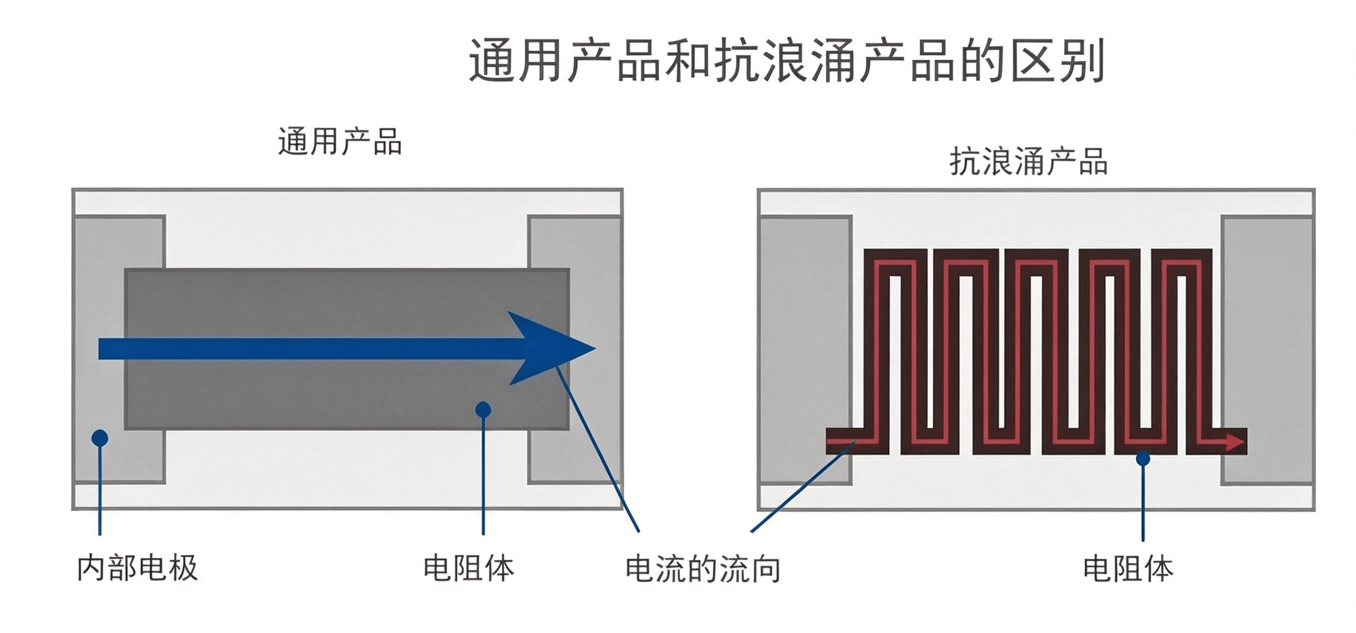

2、拉长电阻内部电极间距,平缓电位梯度
这是抗浪涌电阻最核心的结构优化手段。加宽电极间导通路径,让电压沿电阻体分布更均匀,电位下降斜率大幅放缓,避免局部电场集中击穿电阻膜。
① 从内部结构图能直观看到差异:通用贴片电阻为整片平整电阻膜,两端电极电压集中在边缘区域;抗浪涌贴片电阻采用波浪迂回式电阻体,电极间的导通路径长,电位梯度平缓,对芯片的损坏程度小。
电阻
内部结构对比

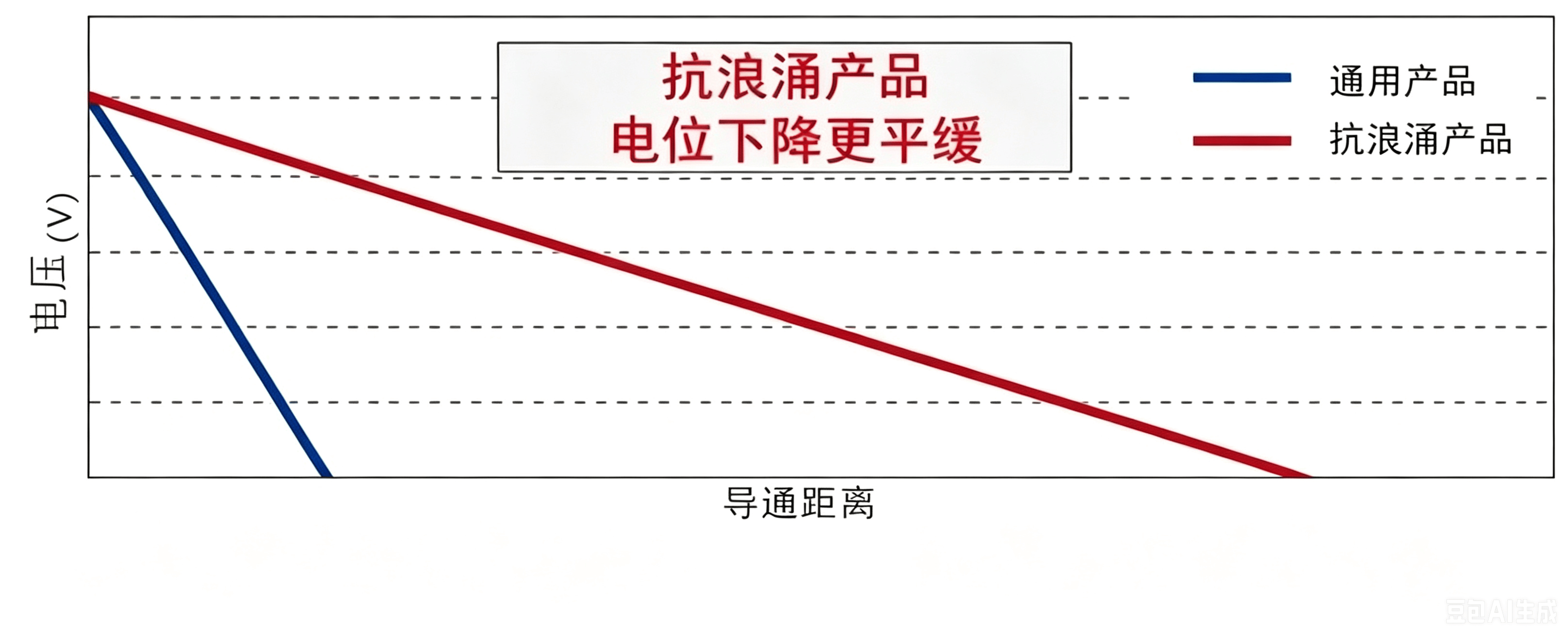

② 配套电位曲线清晰印证:同等电压冲击下,抗浪涌电阻电位下降更平缓,不会出现局部骤升骤降的强电场,从根源减少膜层烧毁风险。
电阻

2.和普通贴片电阻核心区别
电阻体结构不同:普通电阻为平直膜层,抗浪涌电阻采用迂回波浪式电阻带,导电路径更长;
电场分布差异:浪涌冲击时,抗浪涌电阻电位下降更平缓,无局部高压集中点;

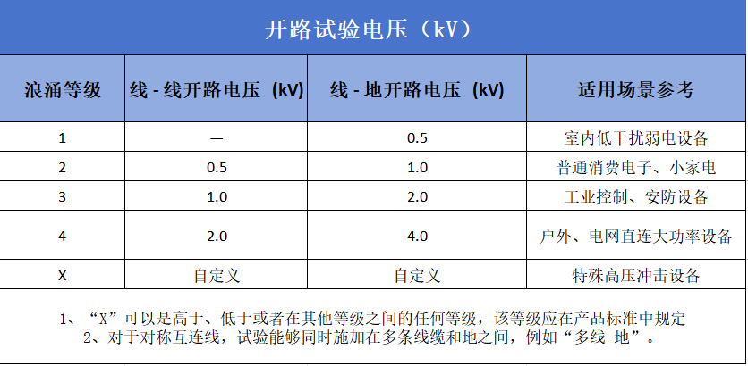

不同等级对应不同开路试验电压:
电阻

设计前期可根据产品GB/T 17626.5测试等级,匹配对应耐压、封装的抗浪涌电阻;如有选型、试样、批量供货需求,可联系顺海科技获取完整方案。
