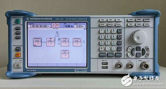

频谱分析仪是一种带有显示装置的超外差式接受设备,是研究电信号频谱结构的仪器,用于信号失真度、调制度、谱纯度、频率稳定度和交调失真等信号参数的测量,可用以测量放大器和滤波器等电路系统的某些参数,是一种多用途的电子测量设备。前置放大器通常是指放置在信源与放大器级之间电路或电子设备,是专为接受来自信源的微弱电压信号而设计的。而信号发生器,一般会被称之为信号源,也会被叫做是振荡器,这是一种可以支持多种频率波形以及电平信号的设施。

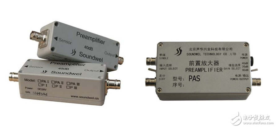

频谱分析仪中的前置放大器的作用是什么?
前置放大器:放在所有处理电路之前(就在输入口的后面)的功率放大器,增大信号强度,增大信噪比减小底噪的干扰。实际是信号增大,底噪不变。但是以信号为参考,认为信号不变,也可以说成底噪降低。
如何使用频谱分析仪、前置放大器和信号发生器来测量噪声系数?
只用频谱分析仪和前置放大器,就能作许多噪声系数测量。只需用频谱分析仪、前置放大器和信号发生器,就能覆盖被测器件的频率。这种方法的精度低于需要经校准噪声源的Y 因素技术,与所关注频率的分析仪幅度精度相当。具体测量步骤为:

2. 同样方法测量前置放大器增益。把该值标为Gain(P)。
3. 断开频谱分析仪的任何输入,把输入衰减器设置为0dB。前置放大器输入没有任何连接。把它的输出接到频谱分析仪输入。在作这一连接时,您会看到分析仪显示的平均噪声级的增加。
