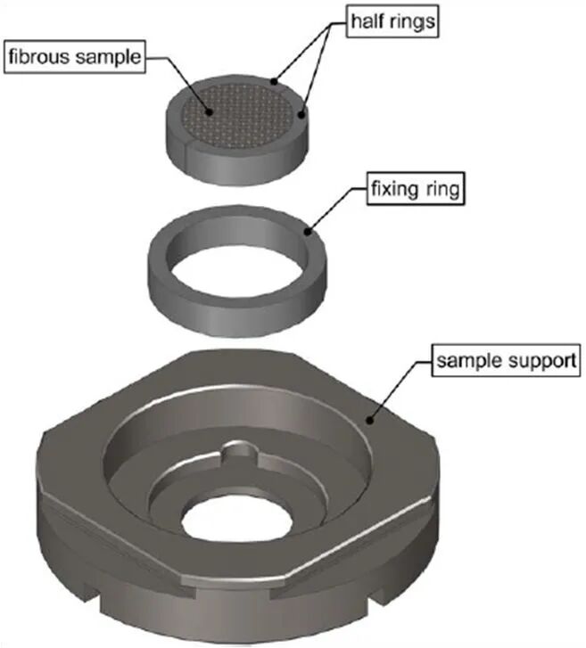

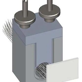

碳纤维材料的导热性能是衡量材料优劣的比较关键的参数。使用Netzsch激光导热仪 LFA特制的纤维样品支架,可以很好地对其热扩散系数进行表征,并最终计算导热系数:

1.纤维扎束:将合适数量的纤维样品扎成一束,其直径匹配样品支架规格(标准的为φ12.7mm样品直径)
2.纤维切割:将这束纤维切割或修剪至合适的长度(即测试方向的厚度,一般控制在10mm以下)。

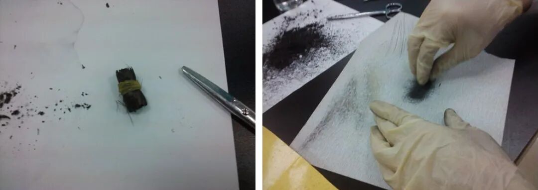

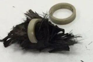

由于样品软且细,使用仪器自带的制样工具与Al2O3陶瓷环(用于扎束样品)进行制样十分困难,样品制到最后往往容易分散,两端不齐:
测试测试
此文中,我们使用了聚酰亚胺胶带作为陶瓷环的替代品,并改进了纤维束的切割与打磨方法,以此大大降低了制样难度,提高了制样效率,收到了良好的效果。

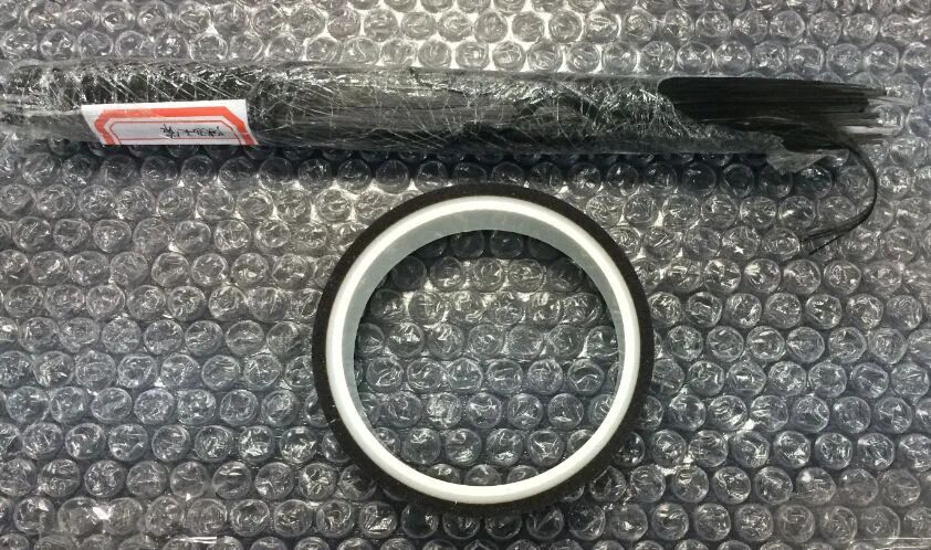

纤维扎束:使用聚酰亚胺胶带替代陶瓷环
由于陶瓷环为刚性材料,缺乏韧性与束紧力,很难将样品紧紧的束在一起,导致样品量很难控制,多了扎不进,少了会散开。而聚酰亚胺带具有较强的韧性,可以根据样品量来做成纤维束。不过在耐高温方面,陶瓷环有着极大的优势,所以本文中提到的测试一般限于350℃以下(对于350℃以上的测试,也可尝试先用聚酰亚胺带配合扎紧一定量的纤维样品之后,再用陶瓷环箍住。聚酰亚胺带在高温下分解后,生成的是碳膜,且位于LFA检测范围之外,对测试无影响)。
聚酰亚胺带与碳纤维样品见下图:

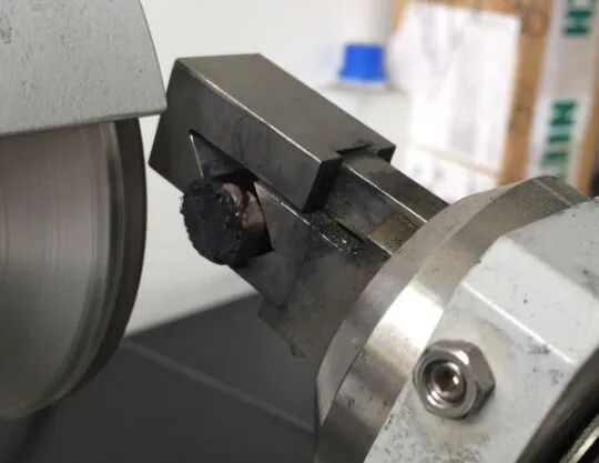

或打磨机打磨,如下图:
测试

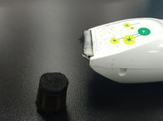

这些方法相对而言耗时较长,较为费力。本文使用另外一种办法,使用剃须刀或剃发刀,将纤维束两端修割平整,如下图:
测试

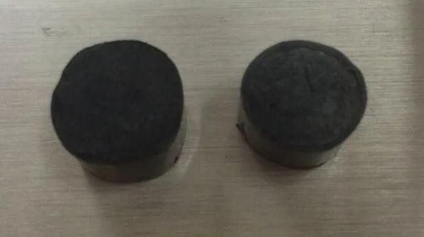

碳纤维类似于毛发,所以使用剃发刀,可以很轻易地将样品两端修平,然后再使用砂纸稍作打磨,即可达到测试需求。为了验证重复性,我们特意将一种纤维重复制样,下图为两个制成的样品:
测试
从图中可看出,此类方法制成的样品,厚度可控,两端界面光滑平行,为较为理想的样品状态。

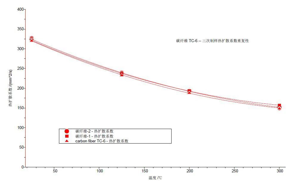

测试验证
测试
上图为重复制样三次的测试结果。结果可看出,该种制样方法制成的样品重复性高,基本可消除人为制样因素的影响。

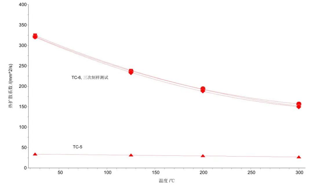

在保证测试重复性的基础上,该制样与测试方法也能有效区分不同导热特性的样品。如下图所示,TC-5样品的热扩散系数明显低于TC-6样品:
测试

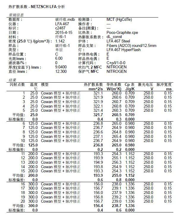

将样品的密度(若计算单丝导热系数,使用碳纤维的真密度;若计算所制纤维束样品的导热系数,使用该束纤维由重量与体积计算得到的表观密度)和比热数值代入,即可测得纤维样品的导热系数,如下表所示:
测试测试
