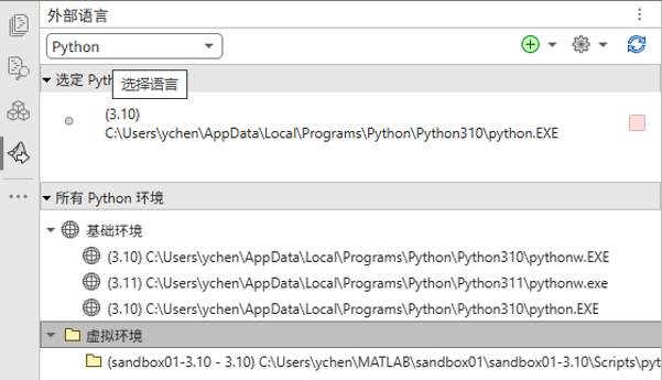

首先,需要设置 Python 环境。在新版本 R2026a 中,更新了设置方式,支持使用“外部语言”面板在 MATLAB 中查看、创建和管理 Python 环境。
Simulink
通过外部语言面板管理Python环境

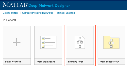

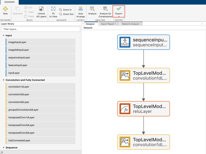

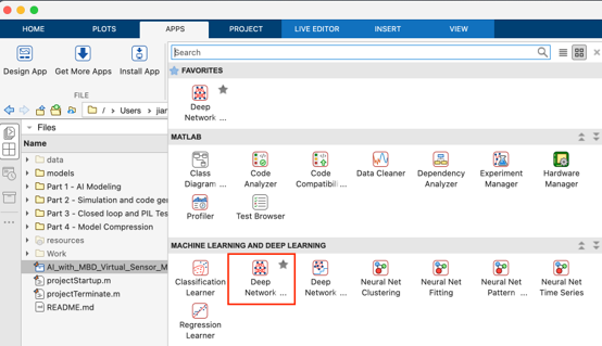

通过 APP 导入模型:除了命令行方式,MATLAB 还提供了 Deep Network Designer 这一图形化工具,可以以交互方式导入模型。该工具会引导用户设置输入尺寸,并在导入过程中生成报告,提示可能存在的问题,例如不支持的算子或结构不匹配。这对于复杂模型或初次导入的场景尤为重要。
Simulink
打开 Deep Network Designer
Simulink
选择 From Pytorch 并选择相应的模型文件
Simulink
导入后的模型

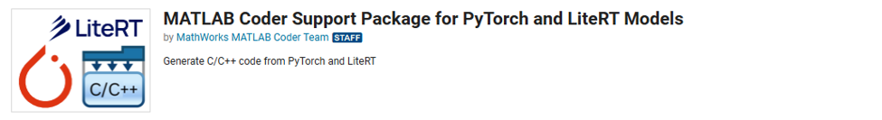

Simulink
直接代码生成所需的支持包

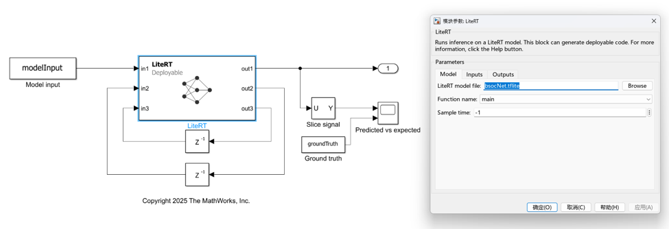

在 Simulink 侧,这些外部模型也可以被接入到系统模型中,并与控制逻辑、信号处理或物理系统一起进行整体代码生成。例如,可以将用于电池 SOC 预测的 LiteRT LSTM 模型集成到 Simulink 中:
Simulink
参考链接:https://ww2.mathworks.cn/help/coder/ug/integrate-and-generate-code-for-battery-state-of-charge-in-simulink-using-liteRT-block.html

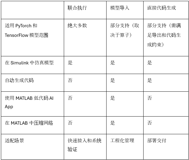

方式对比
联合执行和模型导入都可以让我们在 MATLAB 中与 PyTorch/TensorFlow 平台开发的模型进行互操作,而直接代码生成侧重于部署。以下是三种方式的对比:
Simulink
