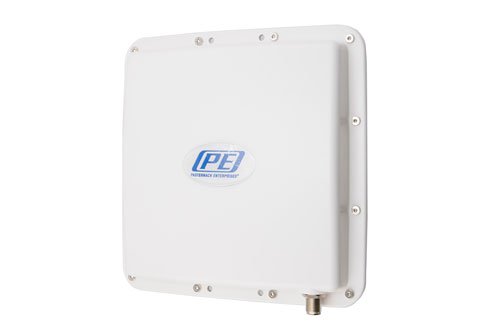

面板贴片天线, 902 MHz ~928 MHz ,标称增益 8.5 dBi, N 型母头输入连接器
