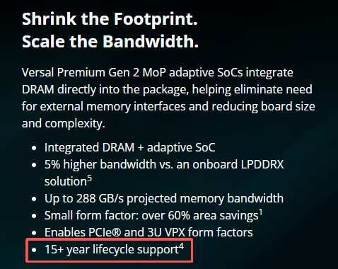

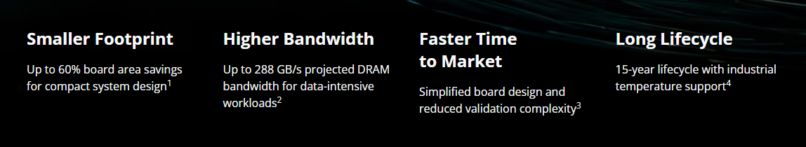

更紧凑的尺寸。FPGA 与内存封装为一个整体,显著减少 PCB 占用面积。AMD 2VP3622 尺寸仅为 55mm x 57.7mm,更容易应用于 VPX、OCP NIC、HHHL PCIe 卡等空间受限的平台。
更简单的硬件设计。无需进行大规模 DDR 布线,PCB 层数、布线复杂度和调试工作量都有望降低。
更快的项目落地。对于很多中小批量工业项目而言,节省的不只是 PCB 空间,更是数月的硬件开发和验证周期。

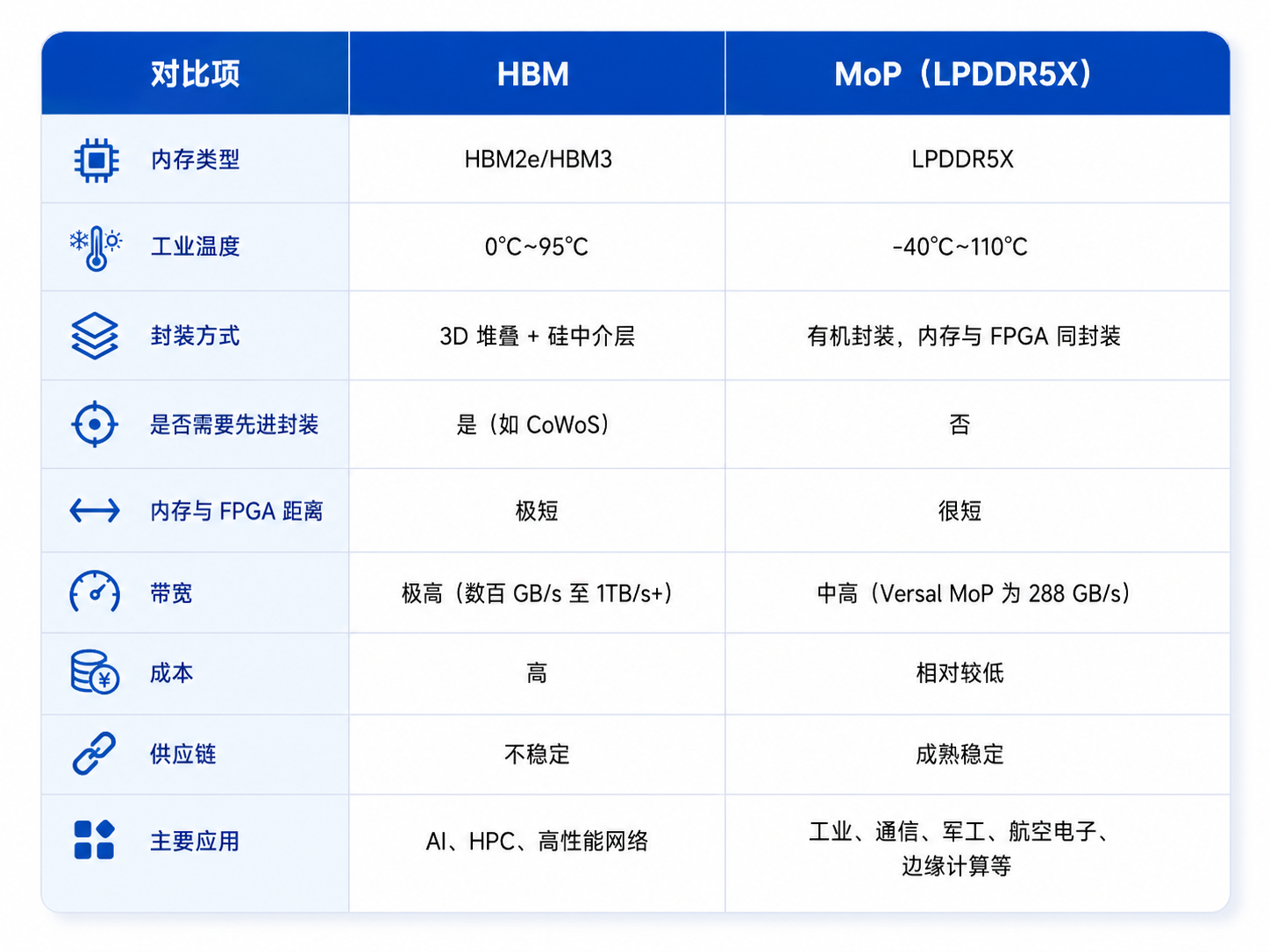

HBM 的封装方式是 3D 堆叠+硅中介层,十分依赖先进封装技术如 CoWos 的产能,其优势是远高于 LPDDR 的带宽,在 AI 加速、高性能计算等领域依然不可替代。
但使用 MoP 封装的 LPDDR5X 在工业温度和供货稳定性方面更胜一筹。这也是虽然看似“退步”,但依然备受工业行业客户青睐的原因。

对于大量工业 FPGA 应用来说,300GB/s 左右的内存带宽已经足以满足需求。
相比极限性能,它们更关注尺寸、可靠性和长期维护能力。
通信基站、轨道交通、医疗设备、工业视觉、航空电子等领域,一套产品往往需要服役十年以上。很多客户从方案设计、样机验证到行业认证,本身就需要数年时间,一旦完成认证,几乎不会轻易更换核心器件。
HBM 技术的发展速度极快,从HBM2、HBM2e 到 HBM3、HBM3E,短短几年便完成了多轮迭代。随着 AI GPU 对 HBM 的需求持续增长,内存厂商也不断将产能转向更新一代产品。
HBM 产能不足、供货不稳定,客户又需要稳定的产品生命周期。
MoP 是当下更加符合客户实际工程需求的产品形态。
AMD 预计 Versal Premium Gen2 MoP 产品未来可持续供货超过 15 年,对于工业客户而言,这种确定性比额外数百 GB/s 的带宽更有价值。
